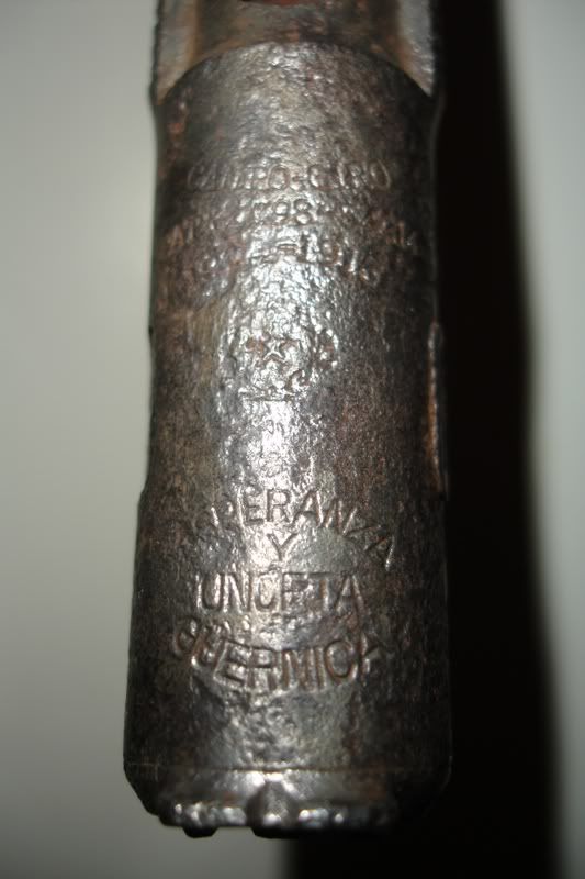

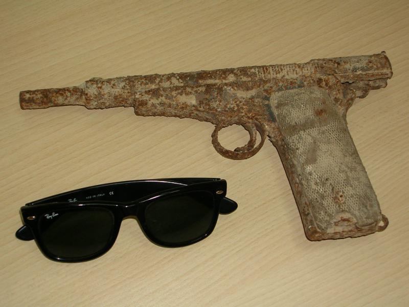

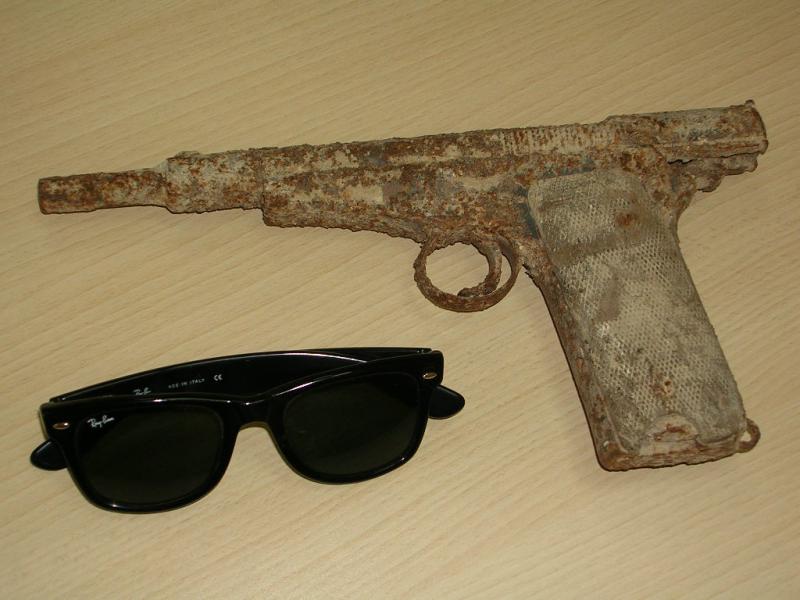

Esta campogiro de 1913-16 ha sido encontrada en el campo.
Puedo quedarmela? Que debo hacer para no tener problemas si decido guardarla?
La restauración parece problemática por no decir imposible, pero tiene su encanto.Alguna idea sobre dejarla como está o intentar que recupere su inicial aspecto e intentar alguna restauración?.
Muchas gracias a todos.

El estado en que se encuentra es mas bien pésimo pero todo tiene solución. Primero para soltar un poco las piezas metela en gasoil durante unos cuantos días, si consigues desmontarla, que incluso estando en perfecto estado es difícil, el oxido lo puedes quitar por electrolisis en sosa, te pongo un enlace en francés pero bastante claro de como hacerlo y con la barra google tienes un traductor bastante bueno.
http://www.littlegun.be/arme%20belge/restauration/a%20a%20restauration%20intro%20fr.htm
En el aspecto legal, una vez que la tengas por lo menos que se lean los números de serie declararla como hallazgo y si no aparecen datos de ella podrá inscribirse en el libro de coleccionista o inutilizarla reglamentariamente, yo no me atrevería a tirar con ella.
Suerte.

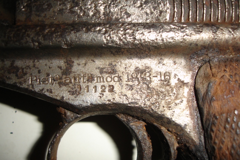

Muchas gracias Marroyol y Josej, está numerada y se aprecian bien los dígitos de fecha y nº de serie con un poco de agua.No tiene munición, ni en la recámara que está a la vista ni en el cargador y como veis está montada después de realizar los ocho disparos y alguien después la enterró en el campo.
Gracias de nuevo y por bien que quedase no intentaría disparar con ella.

Para legalizarla yo la llevaria como está. Como la van a maltratar no se va a poner peor y lo mismo para hacerle pruebas de balistica te la restauran ellos :)
Cuando hacia cosas de restauración, hace muchos años, metiamos las monedas y piezas de hierro uno o dos dias en coca-cola (cambiandola). Solia ser una buen tratamiento inicial y dejaba las cosas limpias pero lo mismo te ataca al pavón. :mrgreen:

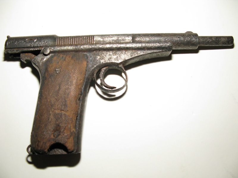

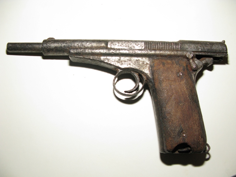

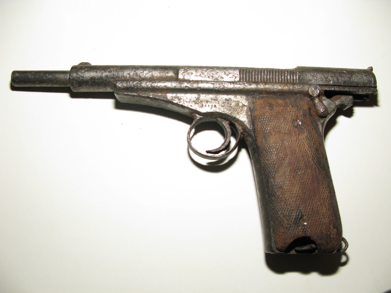

Después de una primera fase de limpiado, este es el aspecto, ha mejorado pero aún queda bastante,compararlo con la foto del promer post, está a punto de poder descerrojarse, lo voy a hacer con calor, ya iré editando fotos del proceso.
Según la numeración que aparece (11122), fue fabricada en 1.919, de los últimos modelos que fueron fabricados y que llegaban al nº de serie 14.138 en 1.919.

Ya tiene mejor aspecto, sigue poniendo fotos y cuenta como los vas haciendo.

Impresionante cambio. ¿ Que técnica utilizaste al final?

estas seguro que es la misma, no tendras otra y equivocaste las fotos. jeje al final la veo tirando menudo trabajo. :apla: :apla: :apla: :apla:
en cuanto les enseñes las fotos de cuando la encontraste te la legalizan fijo. :mrgreen:
