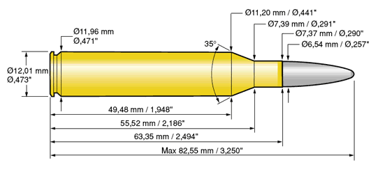

Re: MEDIDAS y COTAS
Mensajepor CUENCA » 04 Nov 2009 17:22
Como me lio mas que la pi.. de un indio os digo los calibre que llevamos.

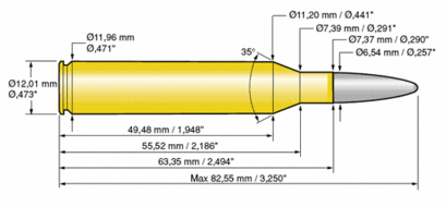

Los tres primeros son:
- .22-250 Remington
- .25-06 Remington
- .30.06 Sprinfield.

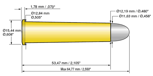

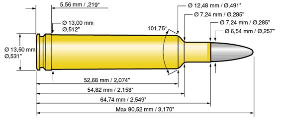

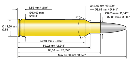

Y ahora son el:
- .30-30 Winchester
- .30-378 Weatherby Magnum
- .45-70 Goverment
Colegas asiduos al coleccionismo del cartucho el  "mising in combat"   os manda este ripio de 10
Colegas asiduos al coleccionismo del cartucho el  "mising in combat"   os manda este ripio de 11
Colegas asiduos al coleccionismo del cartucho el  "mising in combat"   os manda este ripio de 12
.45-70 Goverment.gif (9.15 KiB) Visto 1482 veces

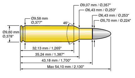

Sigo con el siguiente bloque.

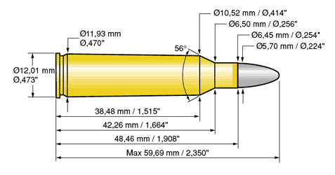

- .220 Swift
- .222 Remington

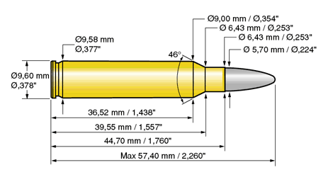

- .223 Reminton ó 5,56x45
Colegas asiduos al coleccionismo del cartucho el  "mising in combat"   os manda este ripio de 20
Colegas asiduos al coleccionismo del cartucho el  "mising in combat"   os manda este ripio de 21
.222 Remington.gif (11.09 KiB) Visto 1479 veces
Colegas asiduos al coleccionismo del cartucho el  "mising in combat"   os manda este ripio de 22
.223 Remington.gif (11.33 KiB) Visto 1479 veces

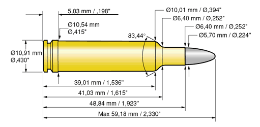

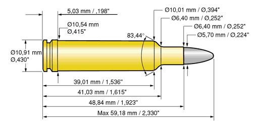

Ahora le toca al:

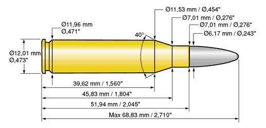

- .224 Weatherby Magnum

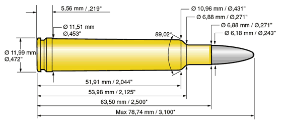

- .240 Weatherby Magnum

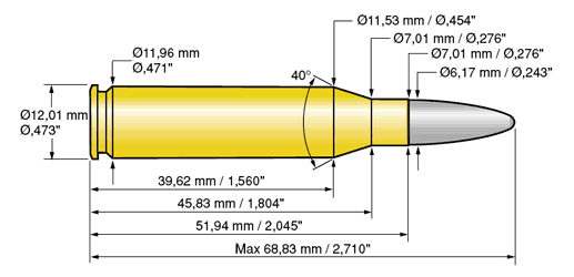

- .243 Winchester
Colegas asiduos al coleccionismo del cartucho el  "mising in combat"   os manda este ripio de 30

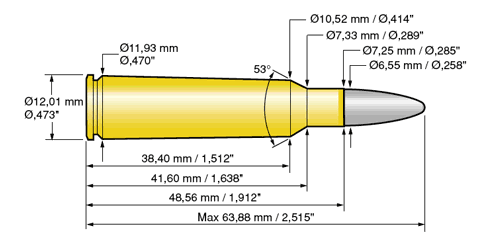

Colegas asiduos al coleccionismo del cartucho el  "mising in combat"   os manda este ripio de 31
Colegas asiduos al coleccionismo del cartucho el  "mising in combat"   os manda este ripio de 32
.243 Winchester

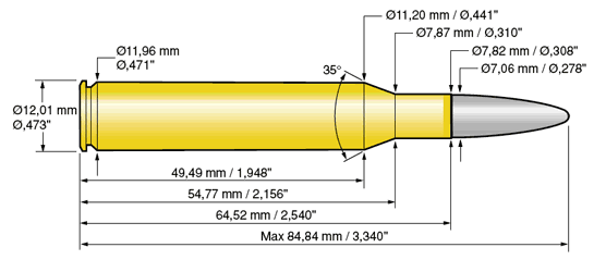

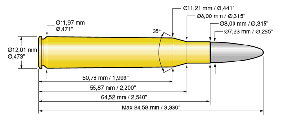

- .270 Winchester
- .270 Winchester Magnum Corto

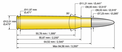

- .280 Remington
- .284 Winchester
Colegas asiduos al coleccionismo del cartucho el  "mising in combat"   os manda este ripio de 60

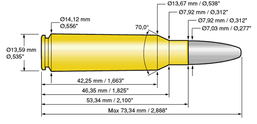

.270 Winchester magnum Corto
Colegas asiduos al coleccionismo del cartucho el  "mising in combat"   os manda este ripio de 61
.280 Remington
Colegas asiduos al coleccionismo del cartucho el  "mising in combat"   os manda este ripio de 62
.284 Winchester
.284 Winchester.gif (11.55 KiB) Visto 1476 veces
CUENCA
Mensajes: 7118
Registrado: 23 Jun 2007 07:01
Re: MEDIDAS y COTAS
Mensajepor CUENCA » 04 Nov 2009 17:48

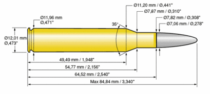

Nada. esta claro 3 eran 3 y se acabo. El que faltaba, el .270
Colegas asiduos al coleccionismo del cartucho el  "mising in combat"   os manda este ripio de 70
.270 Winchester

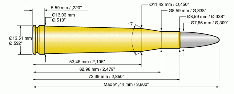

- .300 Holland & Holland Magnum
- .300 Weatherby Magnum
- .300 Winchester Magnum
Colegas asiduos al coleccionismo del cartucho el  "mising in combat"   os manda este ripio de 80
.300 H&H Magnum

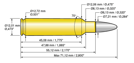

Colegas asiduos al coleccionismo del cartucho el  "mising in combat"   os manda este ripio de 82

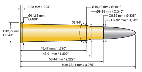

Sigamos.

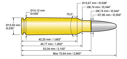

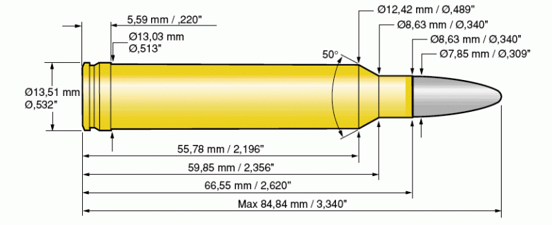

- .300 Winchester Msgnum Corto
- .303 British ó 7,7x56 R British ó Breda como querais decirle.
- .308 Norma Magnum (no confundir con el 7,62x51 NATO)
Colegas asiduos al coleccionismo del cartucho el  "mising in combat"   os manda este ripio de 90
.300 Winchester Magnum Corto
Colegas asiduos al coleccionismo del cartucho el  "mising in combat"   os manda este ripio de 91
.303 British - 7,7x56R Breda
Colegas asiduos al coleccionismo del cartucho el  "mising in combat"   os manda este ripio de 92
.308 Norma Magnum

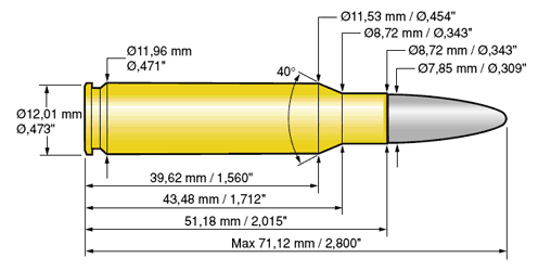

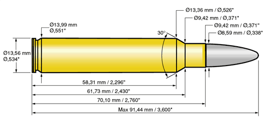

- .308 Winchester o 7,62x51 OTAN / CETME
- .338-06 A.Square
- .338-378 Weatherby Magnum
Colegas asiduos al coleccionismo del cartucho el  "mising in combat"   os manda este ripio de 100
Colegas asiduos al coleccionismo del cartucho el  "mising in combat"   os manda este ripio de 101
.338-06 A.Square
Colegas asiduos al coleccionismo del cartucho el  "mising in combat"   os manda este ripio de 102
.308 Winchester

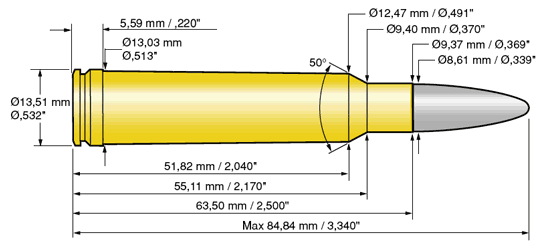

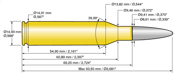

- .338 Lapua Magnum

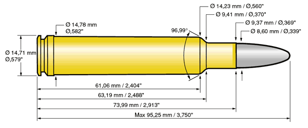

- .338 Remington Magnum
- .338 Winchester magnum
Colegas asiduos al coleccionismo del cartucho el  "mising in combat"   os manda este ripio de 110
.338 Lapua Magnum
Colegas asiduos al coleccionismo del cartucho el  "mising in combat"   os manda este ripio de 111
.338 Remington Ultra Magnum
Colegas asiduos al coleccionismo del cartucho el  "mising in combat"   os manda este ripio de 112
.338 Winchester Magnum

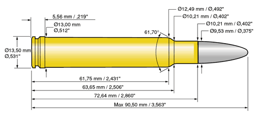

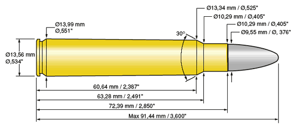

- .340 Weatherby Magnum

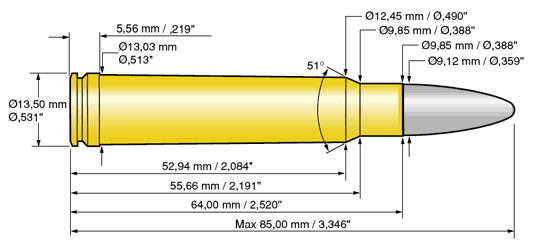

- .358 Norma Magnum

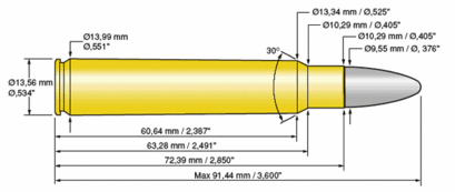

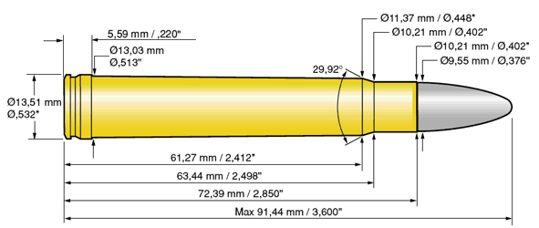

- .375 Holland & Holland Magnum
Colegas asiduos al coleccionismo del cartucho el  "mising in combat"   os manda este ripio de 120

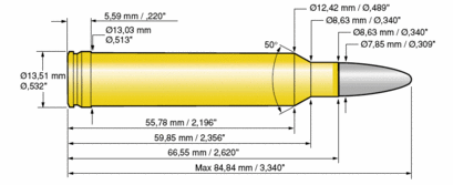

.340 Weatherby magnum
Colegas asiduos al coleccionismo del cartucho el  "mising in combat"   os manda este ripio de 121
.358 Norma Magnum
Colegas asiduos al coleccionismo del cartucho el  "mising in combat"   os manda este ripio de 122
.375 H&H Magnum

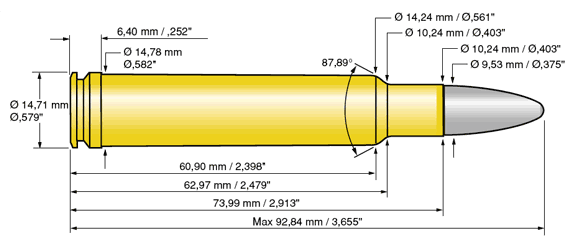

.375 Remington Ultra Magnum

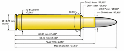

.375 Weatherby Magnum
