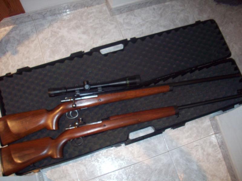

ganchos
Mensajes: 1124
Registrado: 15 Feb 2007 09:01
Re: 6mm PPC&6mm BR
Mensajepor ganchos » 03 Nov 2009 07:58
cg 63 preguntale a svt 40 yo tengo uno con cañon semi pesado con diopter y otro con cañon pesado para visor

JohnWoolf
Mensajes: 10224
Registrado: 31 Dic 2006 07:01
Re: 6mm PPC&6mm BR
Mensajepor JohnWoolf » 03 Nov 2009 19:58
El Carl Gustav, como dice mi amigo suricato02, es uno de los rifles más precisos con miras abiertas, entre otras muchas razones por su gran radio de miras. Hoy en día no se puede hacer un arma moderna de esa calidad si no es pagando mucho dinero. Por eso todos tenemos al menos uno.
El CG 63 es una variante del CG '96 y '38 que se hizo en los paises nordicos para formar tiradores civiles de competición. Le cambiaron la culata, le pusieron un cañón un poco más gordito y diopter para tirar al menos a 300 metros.. La mayoría llevan rebajada la cabeza de la aguja, que como tiene forma de L pesa un poquito y por tanto tiene inercia, con lo que le han quitado locktime. Tira como la madre que lo parió y los americanos se lo estiman mucho para esa modalidades que tienen ellos de fuego central, tres posiciones a largas distancias.
Con bala de 140/142 grs HPBT no tiene rival salvo en rifles modernos del segmento de estricta competición, como el Gruni & Elmiger, etc.
De todas formas, hoy en día hay 6,5s que han nacido directamente para competir, como el 6,5X47 Lapua y el Hornady Creedmoor. El Grendel, que nació para el combate, también es súperpreciso.
JW.
ganchos
Mensajes: 1124
Re: 6mm PPC&6mm BR
Mensajepor ganchos » 03 Nov 2009 21:43
una foto de mis chicos
