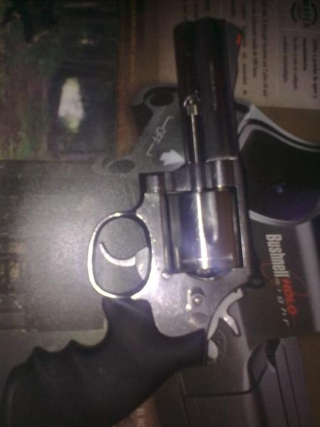

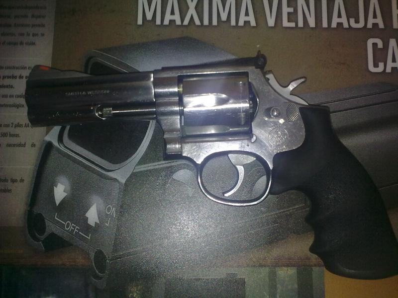

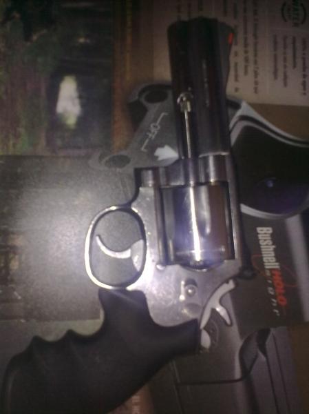

lo prometido es deuda, si no he respondido antes es por que aun no lo he provado como quiero. los disparos se me van todos altos, sera cuestion de acostumbrarse a el. lo demas todo perfecto, de maecanismo va muy fino. mas adelante no descarto pulirlo pa que quede nuevo.

Que preciosidad!
Yo ayer dispare con uno igual pero de 6 pulgadas. Estos revolvers funcionan con una finura... solo dispare dos disparos y no se donde fueron la verdad, en la diana no estaban. jajajajaja
Supongo que es porque ya hacia mucho que habia disparado con un .357
Saludos y que lo pases de miedo con esa maquina!
