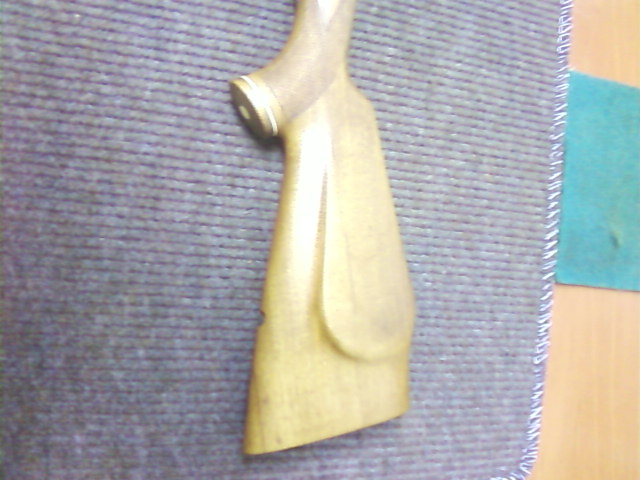

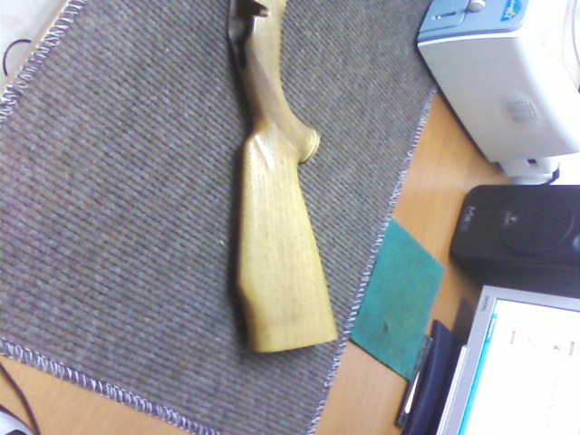

Mensajepor Katanga » 06 Oct 2009 23:13

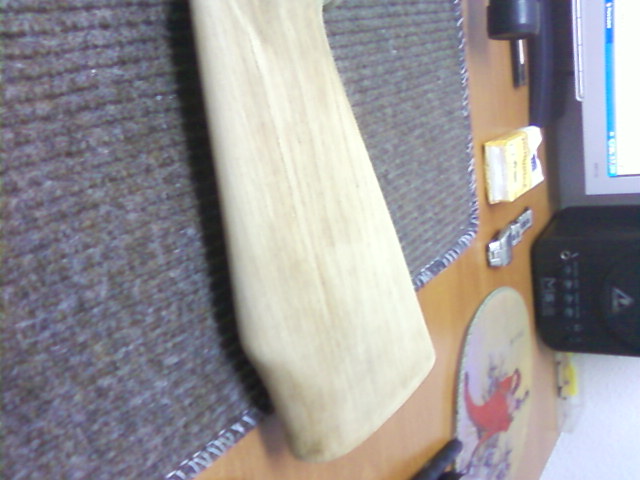

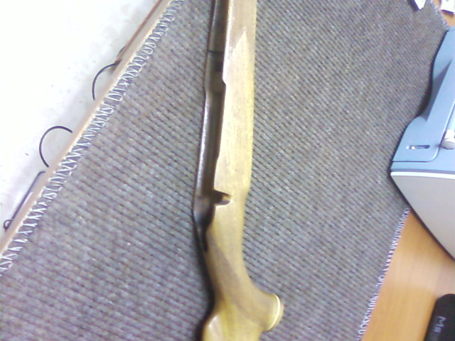

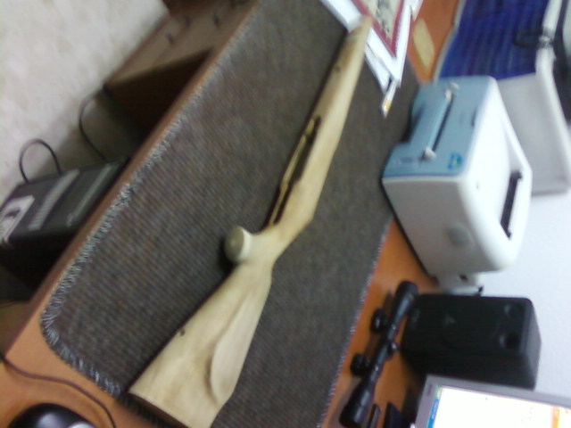

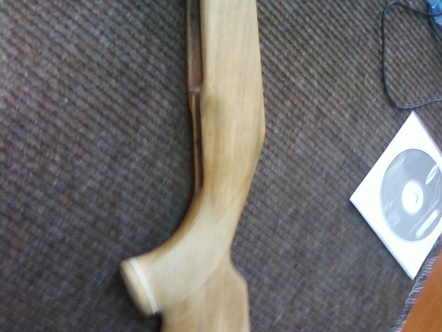

Hola estos son las foto de la culata despues de pasar la primera lija.
Hola a todos, estoy intentando restaurar una culata de un rifle,
ho hechos con la plancha y el vapor quitar 20
esta es la parte superior esta una mancha de aceite cerca de el serrojo
ho hechos con la plancha y el vapor quitar 21
esto era el sitio con muchos arañazo
ho hechos con la plancha y el vapor quitar 22
La culata despues la primera pasada de lija

Mensajepor Esther » 06 Oct 2009 23:22
Buenas noches Katanga,
A la espera de que puedas subir alguna foto para poder orientarte mejor, intentaré ayudarte aunque sea a ciegas.
El serrín y la cola blanca no sirve para los golpes, sólo se utiliza en caso de que la culata tenga fisuras o la madera esté atacada por la carcoma.
Respecto al aceite te recomiendo el de Tung, lo puedes conseguir en Anticsa, te dejo enlace, donde conseguir el aceite.
https://www.anticsa.com/shop/xanario_pin ... &shop_ID=1
Dependiendo del tipo y desgaste de la madera en cuestión será proporcional las capas a aplicar, cómo mínimo de cuatro a cinco.
Como acabado final a la cera, mezclo cera pura de abeja con trementina con un pincel, la dejo actuar durante una hora para sacar brillo con un trapo suave de algodón. Aquí hay que frotar con energía, ya sabes a tomar cola-cao.
:mrgreen:
Espero que te sirva de algo mis comentarios, estaré pendiente de tu trabajo.
Hasta pronto.
Esther.

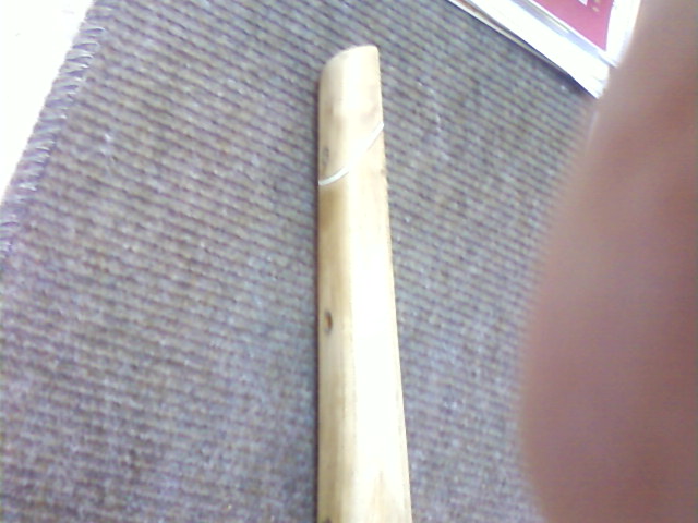

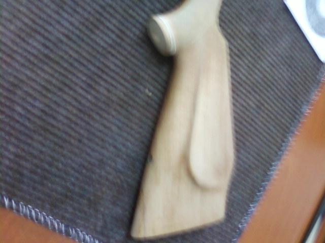

Mensajepor Katanga » 07 Oct 2009 13:40

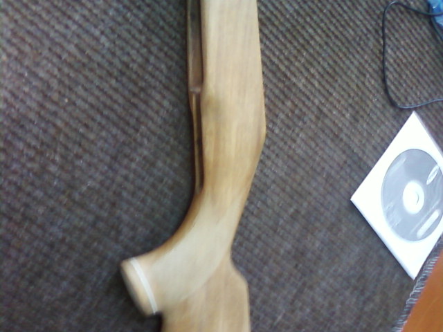

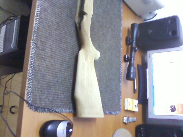

Hola esta mañana temprano empece el trabajo de lija de diferente granulacion,quite elultimo golpesito se fue asta el estropajo verde (nuevo) de la cocina, haora parece la piel de un bebe, pur la tarde ire a buscar la lana de acero 00 asi le pasare tambien.
ACEITE.
Tengo aceite esencial de cannabis,mirra,incienzo,nardo,canela,flor de azhar, y aceite de linaza,(a parte de lo oliva y semilla de girasol para freir).
¿de donde impiezo?
Saludos a todos.
Katanga.
ho hechos con la plancha y el vapor quitar 60
ho hechos con la plancha y el vapor quitar 61
ho hechos con la plancha y el vapor quitar 62
Esther
Mensajes: 714
Registrado: 30 Jun 2008 09:01
Re: RESTAURO DE CULATA
Mensajepor Esther » 07 Oct 2009 21:04
:mrgreen: Katanga, veo que dispones de un gran stock de aceites, parece que tengas el típico fish and chips de Londres.
A la pregunta por donde empiezas, mi respuesta seria la siguiente:
1º El de cannabis nos lo podríamos fumar.
2º El de mirra e incienso, nos hacemos una sesión de relajación tipo “flower power”
3º El de nardo, canela y flor de azahar, para unos bañitos spa.
4º El de oliva para merendar una tostada de pan con aceite, jamón y sal.
5ª El de girasol lo dejamos para las patatas fritas.

Mensajepor Esther » 07 Oct 2009 22:42
Bueno Katanga, sobra decir que estás haciendo un trabajo estupendo, :apla: se ve en los resultados, creo que puedo asegurar que es roble, por la tonalidad y el veteado.
Si te atreves, aplicaría aceite de Tung , la forma y manera de aplicarlo es con brocha y siempre retirando el exceso inmediatamente, yo creo que con 3 o 4 capas será suficiente.

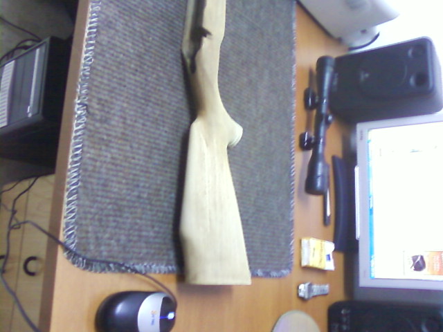

Mensajepor Katanga » 08 Oct 2009 11:10

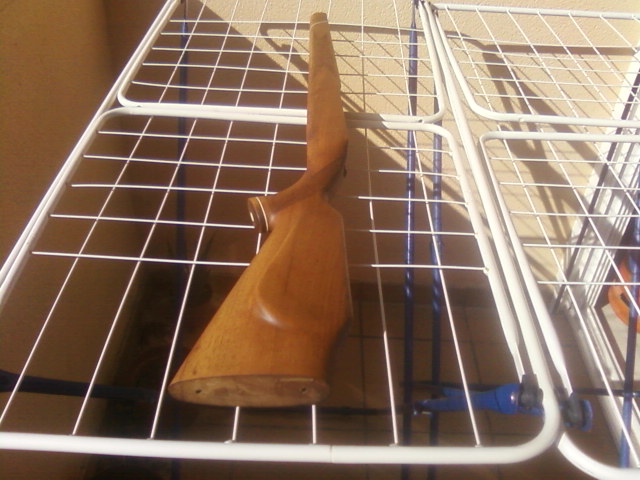

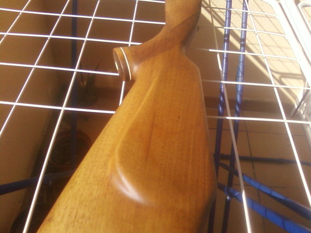

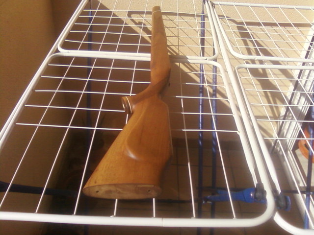

Hola y encontrado el aceite de TUNG, le mesclado con aceite de flore de oppium poerque el olor de el aceite no es muy bueno, com el aceite de flore de oppium tiene un olor agradabile y relaja muchos.
Parese que la madera recoja vida pensaba de darle un poco de tinte despues debo decir publicamente qe ESTER tiene RAZON la madera noble con su color y su blason.
Continuo mi trabajo y despues pondre alguna foto.
GRACIAS ESTER.
KATANGA
ho hechos con la plancha y el vapor quitar 100
ho hechos con la plancha y el vapor quitar 101
ho hechos con la plancha y el vapor quitar 102
Esther
Mensajes: 714
Mensajepor Esther » 09 Oct 2009 20:32
Me alegro mucho de que esté quedando tan bonita, poco a poco sale el matiz del roble, ya que estoy casi segura de que es roble.
Cuando finalices las capas de aceite, si quieres para oscurecer la culata puedes lustrarla con cera de abeja y trementina en una tonalidad nogal, esto ya lo iremos comentando sobre la marcha, cuando vea las fotos.
Me tienes que dar esa fórmula mágica de la combinación de aceites tan explosiva. :mrgreen: :mrgreen:

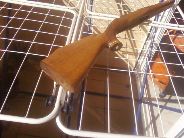

Mensajepor Katanga » 10 Oct 2009 11:02

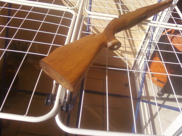

Hola compañero esta es la primera vez que hago bricolaje con madera, ANIMATE e question de cariño, ponete tranquilo ponete a lijar en la direcion de la venatura de la madera despues mira :mrgreen: bien coje la plancia de tu mujer pone un trapo de algodon blanco yo use una camiseta blanca la moja la pone encima de los golpe le da vapor, y despues otra vez asta que sa levanta y se pone a nivel, y asi en todo golpe y aragñazo. A mi me costo 2 horas de trabayo la deje secar el dia seguente empeze otra vez con la lija asta que conseji eliminar todo los arañazo y golpes, lo lipie con un trapo verde de cocina quite todo residuo de lija y serrin y despues con un trapo impapado de aceite de TUNG le di en toda la culata deje secar lana de acero 00 pasada lijera sin rascar limpia con trapo y secar, el dia seguente lo mismo.
Soy de verdad un novato en bricolaje de madera esta y la primera vez en 64 años que hago bricolage de madera.
Amigo animate :D y muy divertido lo que te racomando es mescla una quantidad de aceite esencial de perfume con el aceite de TUNG (lo encontra en tienda de cosa natural costa poco 1,50euro)Yo use aceite de flore de oppium.
Un saludo Katanga.
Ester te dara toda las istrucion necesaria y buen consejo. :lol:

Esther
Mensajes: 714
Mensajepor Esther » 10 Oct 2009 21:39
Katanga, desde luego una culata con tanto glamour no se merece que la hayas tendido, :mrgreen: :mrgreen:
¿ es que no tenias otro fondo? He visto trabajos espectaculares en colchas de cama floreadas, alfombras con pelusas……. Pero un tendedero, jamás!!!
:shock: :mrgreen:
Mensajepor Katanga » 11 Oct 2009 13:22
Hola.
Me gusta dar siempre un aprocios minimalista.
Yo estoy con la cera en eso momemta esta secando un poco y despues a frotar :P me hara lo muslo a la RAMBO.(Todo color natural de la madera, en Italiano es il legno " EL MADERA" llegando a españa se opero y cambio de sexo)
Katanga
