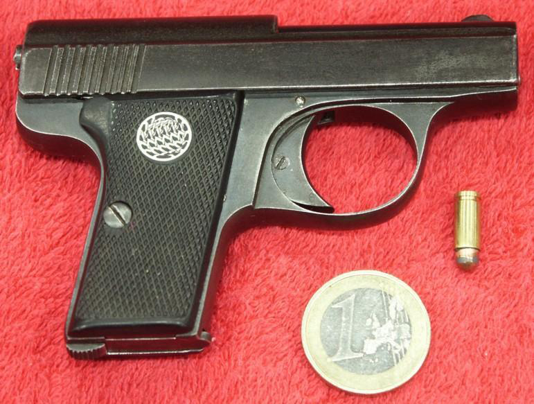

Ando investigando la procedencia de esta pistola ¿Alguien dispone de información sobre ella,marca pais,etc.? Tengo constancia de que es europea y que se febrico al rededor de los años veinte.Su calibre bien pudiera ser un 6,35;pero nada más.
Gracias y un saludo
¿Alguien conoce esta pistola?

Re: ¿Alguien conoce esta pistola?
Pudiera ser una Menz Lilliput modelo 1927, calibre 4,25 mm
La puedes ver aquí la nº 123:
http://www.earmi.it/armi/atlas/212.htm
Hola leblanko
Parece ser una pistola encargada por Karl Bauer de Berlin y las comercializaba con la marca de Kaba Special y estaban basadas en el modelo Liliput.
Se las encargaba a dos fabricantes, uno era AUGUST MENZ y fabricaba esta de la fotografía que te adjunto
y el otro fabricante era Francisco Arizmendi que bien pudiera ser el fabricante de la tuya
- pepe_elpata
- .300 Win Mag
- Mensajes: 1695
- Registrado: 19 Feb 2008 11:01
Hola de nuevo
Rectifico
Es ciertamente una Liliput del 4,25 (cartucho creado por Pfann antes del 14) pero creo que es el modelo 1926.
August Menz la fabrico desde 1920 y hay bastantes ejemplares comercializados con el marcaje de 1927. También la fabrico a partir de 1925 en calibre 6,35.
Rectifico

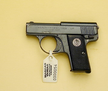

- Adjuntos
- Lilliput.jpg (41.18 KiB) Visto 934 veces
