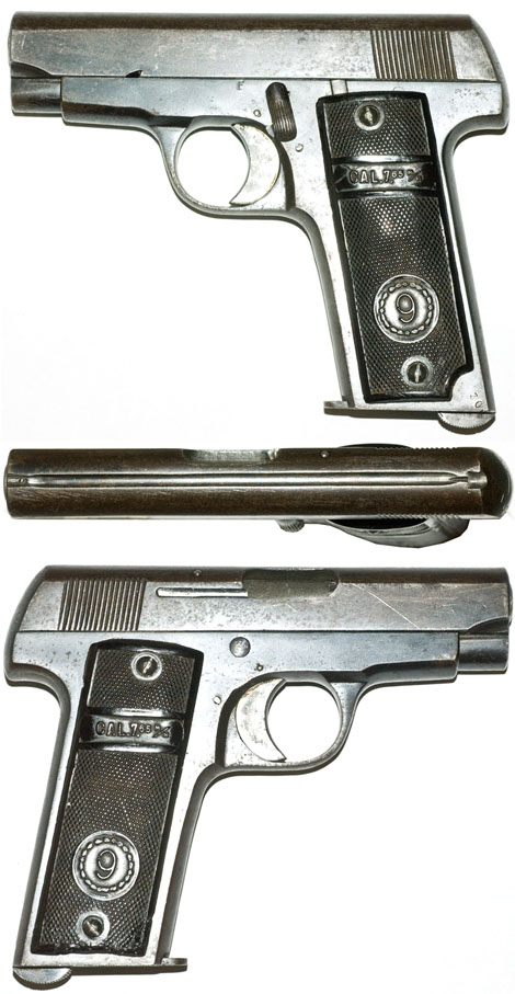

Hola comañeros, recientemente he compadro una pistola que no tiene ninguna marca ni marcaje, a ver si me podeis echar una mano para identificarla. Se (creo) que se trata de un modlo tipo Ruby, pero nada más. Os pongo unas imágenes de ella, pero debeis tener en cuenta que cas cachas no son las suyas, le he puesto las unicas que he encontrado que le valian. Probablemente las originales eran de madera

Parece una pistola "Victoria", aunque ni idea del modelo que puede ser.

Unas imágenes de una de estas "Victoria", como ves es muy similar a la tuya:

Gracias Drei76, pero lo cierto es que es complicado.
En mi caso las ranuras de agarre son rectas (16 en total) y un poco inclinadas, además el alza es de fundición como se ouede ver en la vista superior del arma, y no en cola de milano como la Victoria.

Hola
Es muy difícil, sin ninguna clase de marcas, dar con un constructor de un tipo de armas que se fabricaron como churros en una determinada época y que curiosamente todas estaban, mas o menos, basadas en el mismo modelo.
Repasando todo lo que tengo en mi casa, me atrevería a decir entre comillas, que es una pistola "Le Basque" del 7,65 fabricada por Eulogio Arostegui.
Me baso en su configuración general, en el tipo especifico de puntería, en las marcas de "seguro y fuego", en la falta de argolla de sujeción y principalmente en las estrías de agarre de la corredera que son hechas a fresa, no a torno,y en su inclinación muy característica.

Aquí la tienes, aunque la califica como desconocida, es la 247 de esta página:
http://www.earmi.it/armi/atlas/238.htm
Aqui tambien la tienes como desconocida:
http://www.colecciondepistolas.com/modelo1.asp?id=27

Gracias chicos, creo que nos vamos acercando, pero los dibujos aproximan pero no del todo. De todas maneras tened en cuenta que las cachas no son las suyas, se las he puesto yo porque eran las únuicas eibarresas que tenía. Creo que el mejor indicio es el sistema de puntería (alza y mira) y el canal central de la parte superior de la corredera, habitual en modelos FN y algunas Astra

Hola,
Se trata de una pistola Ruby fabricada en España.Durante la primera guerra mundial Gabilondo ganó un contrato con la Ministerio de Defensa Francés para fabricar una pistola de 9 cartuchos en calibre 7,65 mm (32 ACP. Tambien se exportó a Rumanía y a Italia.
Las cachas originales solian ser de madera de nogal, el acabado era pavón azul militar. Se fabricarón muchísimos miles de estas pistolas por 50 fabricantes de eibar. Cada fabricante solía marcar su producción con su cuño y hacía pequeñas modificaciones en su marcado, o estrias de la corredera, etc. Las piezas entre fabricantes no eran intercambiables. Algunos fabricantes tenían las estrias de la corredera acanaladas y otros rectas, como la tuya (Beistegui Hermanos, Bonifacio Echeverria, Charola y Anitua, José Andazabal, Industrial Orbea, Martín Bascarán, Urrejola y Cia y Vilar)

Gracias Fernando, buscaré el libro
