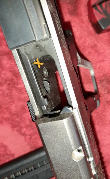

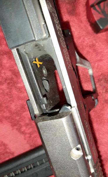

Re: HAMMERLI X ESSE SPORT: NO SE DETIENE CORREDERA
Bueno pues ya está solucionado. En los foros Usa es un mal endémico de la SIG Trailside, que es la misma. Al limpiarla he aprovechado para darle un apretón a un tornillo que se afloja y hace que no llegue la uña al retenedor del muelle del cargador, volviendo la corredera a cerrarse con el último disparo. Si lo aprietas mucho no se mueve. Lo suyo es una gota de fijatornillos para quedarlo en su par. Se tarda 2 minutos en hacer.¿Quién está conectado?
