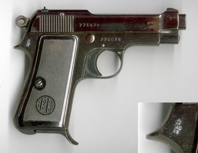

Hola a todos haber si me podéis ayudar con esta arma de un compañero
Que vino a mi pensando que le podría ayudar i me e quedado mas cortado..
Porque yo pensaba que siendo una beretta i con lo del seguro i todo eso de
Darle medio giro ya estaría el desarme básico como el de la foto pero cual
Es mi sorpresa que ni se mueve el cañón ni sale la corredera ni nada de eso
Es un arma muy pero que muy antigua pero que esta muy bien conservada
I que funciona perfectamente pero el compañero le gustaría limpiarla i
Porque no decirlo yo también me gustaría ver como se tiene que desmontar
Si es que se pude i alguno nos puede ayudar. Un saludo i intento colocar foto
desarme basico de esta arma por favor

Vamos a intentarlo:
1º Como siempre sacamos el cargador.
2º Bajamos la aleta del seguro desde su posición de"S" y la dejamos colocada mas o menos a las 5 (en reloj de aguja).
3º Desde el otro lado del armazón presionamos en el eje de la aleta del seguro y en teoria tenemos fuera la pieza.
OJO!!!TODO ELLO SIN NECESIDAD DE FORZAR...
SEGUIMOS:
4º Tiramos del cerrojo (casi hasta el final)y lo sujetamos con una mano y con la otra presionamos la parte delantera del cañon hacia abajo y si hay suerte se inclina hacia arriba y sale hacia atrás.
5º Se saca el cañón y la corredera se desliza hacia adelante, sacando a la vez el muelle recuperador y su guía.
MONTAMOS:
LO PRIMERO ANTES DE NADA Y MUY IMPORTANTE COLOCAMOS LA ALETA DEL SEGURO EN LA MISMA SITUACION QUE LA DESMONTAMOS (A LAS 5 MAS O MENOS)
2º Introducimos la guía y el muelle recuperador (sin que se mueva la aleta del seguro)
3ºAtrasamos la corredera y metemos el cañón, hasta que quede bien encastrado de forma inversa a como lo hemos sacado.
4º Soltamos la corredera y la aleta del seguro automaticamente gira a la derecha, lo que significa que el arma queda asegurada y bien montada.
Espero que estas explicaciones os ayuden si teneis alguna duda preguntad sin problema

Y aquí tienes la vista explosiva de las piezas:

carliitoss
- Calibre .22
- Mensajes: 21
- Registrado: 03 Ago 2009 11:59
Re: desarme basico de esta arma por favor
Gracias a los dos inan68 i marroyol pero el cañón no tiene ni medio
milímetro de juego para ningún lado i no sabemos que hacer, seguiremos
intentándolo pero eso si sin forzar nada porque es una reliquia i yo
particularmente prefiero que la tenga con un poco de suciedad antes
que un mal funcionamiento, gracias a los dos i un saludo.
El desarme te lo indicó inan68, yo creo que el cañón debe desplazarse hacia atrás para sacarlo de sus guías y después bascular para sacarlo por la gran ventana de expulsión de esta pistola.
El proceso es el siguiente:
1º sacar cargador y posible cartucho en recámara.
2º corredera atrás y sujetar con la palanca de seguro.
3º empujar cañón hacia atrás hasta desencajarlo de sus guías.
4º sacar cañón por la ventana de expulsión.
5º liberar corredera del seguro y desplazarla hacia adelante hasta sacarla de sus guías.
6º sacar muelle recuperador y varilla
7º sacar la palanca del seguro.
Para montar en orden inverso.

carliitoss
- Calibre .22
- Mensajes: 21
Lo volveremos a intentar cuando me la vuelva a traer porque creo
que ahora lo tengo un poco mas claro pero de todas formas le pondré
un poco de lubricante aflojalotodo para que este más suave para así
poder intentarlo i ya os contare. Un saludo i gracias de nuevo
En estos casos puede que la suciedad, polvora y aceite hayan creado una soldadura del cañón con el armazón, para lo que recomiendo utilizar un martillo de goma y golpear por la parte del plastico duro de forma moderada varios golpes en la parte delantera del cañon...no hay que ser un bestia pero tampoco tener miedo...a ver si hay suerte.
Pues si señor nos habéis ayudado un montón i lo hemos conseguido
porque si no hubiese sido por vosotros se hubiese quedado como estaba
pero no estaba muy sucia a pesar de que a costado desmontarla ya que el
compañero no la usa apenas pero mira que se lo tengo dicho que hoy día
están las nuevas tecnologías i hay armas que no pesan porque esta pesa
casi lo mismo descargada que las de plástico cargadas pero el como es así
i el arma en si es una reliquia i funciona i no falla pues sigue que sigue a un
yo le encuentro un fallo i es que los casquillos los tira por arriba no como
las demás que es por un lado pero de todas formas ya esta desmontada i
Gracias a vosotros un saludo
