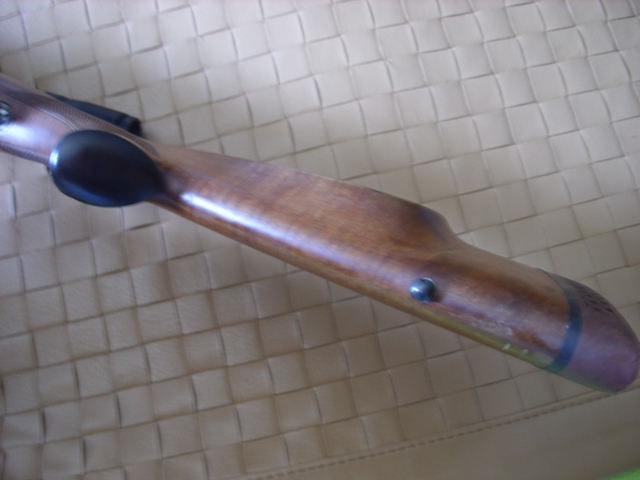

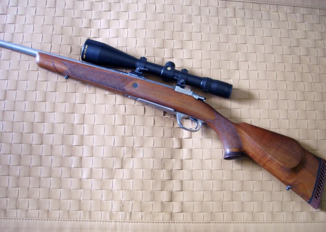

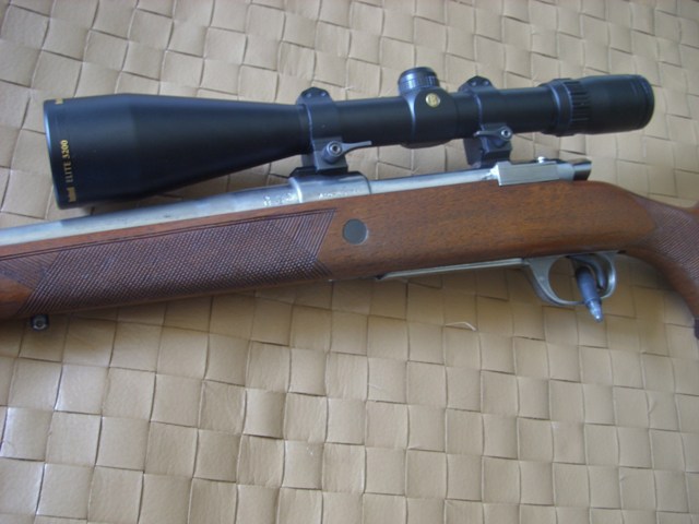

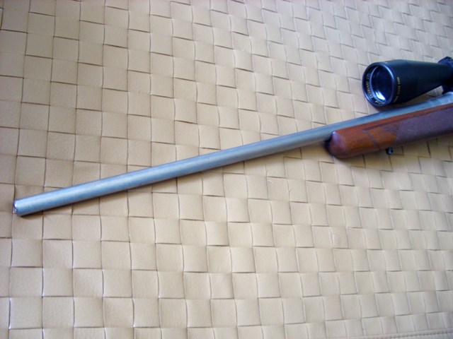

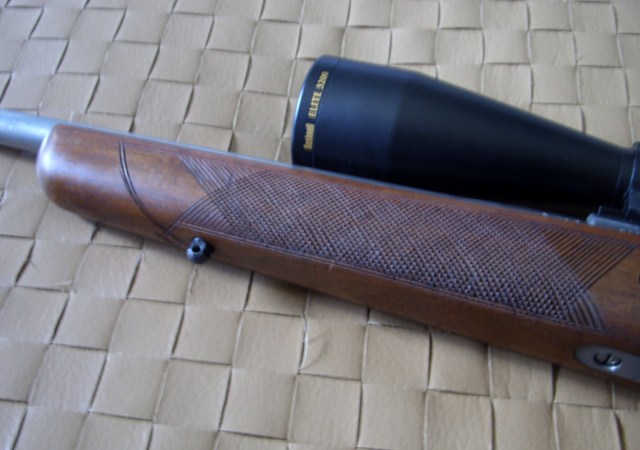

Esque vereis, como ya he comentado el rifle tiene una precision acojonante, pero como veis en las fotos el rifle está sin pavonar y con la culata mal picada, este rifle, lo compro mi padre porque en el coto donde cazamos los tiros que se hacen son muy largos y como el sabe hacer cultas pues decidio comprar el kit y hacerlo a su gusto, pero no sabe hacer picados y se puso ha hacerle con la cuchilla que trae el kit, y claro, os podeis imaginar el resultado, la culata quedo bien, con el pistolet en ebano y con aceite de linaza pero el picado quedo desastroso, y al final ha terminado sin pavonar y perdido en el fondo del armero porque ahora usa el Mauser 66 y a mi fastidia mucho que un rifle con una gran precision y una calidad y robusted como la de los Santa Barbaras este muerto de risa, por eso habia pensado en dejarlo bonito y ponerle un gatillo con pelo que es lo que falta, pero primero habria que hacerle una culata, que no es problema ya que mi padre las sabe hacer y tambien habria que pavonarle.
Por cierto, sabeis de algun sitio sonde los pavonen bien??? y que tipo de pavonado me aconsejais??? y mas o menos cuanto cuesta pavonarle??? :lol:
Gracias a todos y aqui os dejo unas fotos para que veais como esta el pobre :oops: :oops: :oops:

las ultimas...
