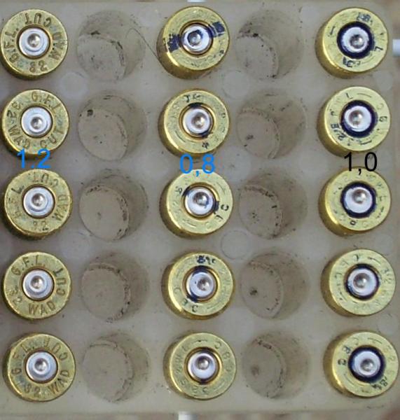

hola. llevo un tiempo con un problemilla de recarga.Al examinar los cartuchos percutidos, noto como un pequeño crater rugoso, que nada se parece a la percusiómn limpia de la municiom orignal.He preguntado en mi club y la verdad es que los Eexpertos" no me han aclarado nada. Primero de todo decir que tengo la pistola limpia reluciente y no ha y acumulñacion de residuos. Uso BA10 a 1,2 grains, plomos RG 313. La detonacion es limpia. Puede tratarde de soreperesion, por que de sobrecarga, no creo, con tan poca cantidad de polvora. Una vez terminados los cartuchos, los suelo crimpar, levemente, para no tener problemas de alimentacion. Como complemento deecir que los plomos 311, en walther, van fatal.Eso si lo he notado en las agrupaciones, se ve que no cogen bien el estriado.yo soy de los habituales de 270 para arriba, en precision y, con ese plomo de 311, suelo quedarme entre 255 y 265...GRacias.

A ver si conseguimos que la foto salga mas nitida.

Compañero:
En relacion con lo que comentas. Saber si existe sobrecarga es facil.
Carga 5 proyectiles con 1 grains de BA10.
Otros 5 proyectiles con 0,8 grains de BA10.
Y compara los casquillos con los que te salen actualmente.
Dices que 1,2 grains de BA10, es poco. Hombre, estas recargando el calibre 32.
Por ahi, anda la carga.
Pero ten en cuenta que lo que estas pesando como 1,2 grains. Pueden ser o no.
Depende de la bascula que estes utilizando y del dosificador o el sistema que emplees para llenar los casquillos.
Que bascula tienes? Que sistema utilizas?.
Un saludo al foro.

la foto vere de sacarla mas nitida con un scaner. Al no tener zoom, pasa esto.El doSificador que tengo es micrometrico hornady, la balanza es un rcbs de precision( de color verde)antes de proceder a cargar, la calibro desde cero.Voy a hacer lo de las diferentes cargas, a ver que pasa.

Lo que tienes es una sobrepresión en los cartuchos y por eso ves ese craterizado en el piston siempre partiendo de la idea de que tienes bien pesada la carga.
Solución, mete menos chicha en el cartucho, si estas cargando con 1.2 de ba10 a puntas de .313, prueba de entrada con 1.0 y a ver si desaparece este problema y agrupa igual (que no es grave del todo pero si aconsejable de quitarlo), yo incluso con 1.0 estoy teniendo problemas de falta de agrupaje por exceso de presión y voy a probar con 0.9 e incluso con 0.8 para punta de 105 grains RCBS a .313.
Tambien prueba a no crimpar que eso tambien te da mas presión (yo no crimpo en la mia y no me da interrupciones). Tienes toda la razon el calibre 311 no vale para la walther.

Las fotos que yo he puesto, es la tuya. La he subido para que se pudiera ver mejor el detalle de la percusion del fulminante.
