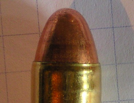

Retomo un hilo un poco viejo, por no abrir otro y por creer que lo que voy a comentar se corresponde con este.
El problema que comenta maraarrow, me ha ocurrido hoy a mi en casi todos los cartuchos que prepare de prueba. He comenzado a recargar 9 corto y como sólo tenía puntas de 95 grs ojivales en lugar de las más redondeadas del 9 corto al intentar no pasar de los 25 mm del TLC me ha ocurrido que los cartuchos son percutidos pero no se produce la ignición del piston.
Al intentar respetar los 24,80 de TLC en el crimpado del cuello de la vaina se produce una deformación por la punta ojival y por estar esta muy metida.
Supongo que parte de la energía de la aguja percutora en lugar de producir la ignición del pistón, se emplea en empujar la vaina dentro de la parte estriada del cañón. Creo que en la fotograía se ve la deformación del cuello de la vaina al entrar en la parte estriada del cañon.
Hoy he recargado otras pocas para seguir haciendo pruebas y he dejado un TLC de 25,15 con estas puntas ojivales para poder aprovecharlas, aún no las he probado.
El arma Walther PK380. Vainas RG, ref 12525; puntas RG TMJ 380 ACP - 9 - 95 grs. Diametro interior de la vaina antes de abrir, 8,98mm o .354, diámetro inferior de la punta .354. No he medido los diámetros interiores de recamara y cañon. Pistón cci. Polvora 2,3 grs BA 10. Los diámetros medidos de vaina y punta no se corresponden con los de la fotografía, son valores promedio.

Re: TLC 9 corto y puntas de 95 gn
El 9 corto es un cartucho cilíndrico y sólo se te puede hacer un pequeño Taper crimp, es decir al cerrar la vaina a simple vista tiene que quedar prácticamente cilíndrica y si la juntamos con otra que hayamos recargado, mirando al trasluz, tendríamos que ver que las bocas de las vainas estan separadas una décima de mm, y el resto del cuerpo tiene que ser perfectamente tangente.
Si crimpas las vainas, lo que te ocurre es que la vaina no descansa en el final de la recamara y sólo se sujeta por la uña estractora, por lo que si esta tiene algo de holgura la aguja no llega a picar al fulminante.
Si utilizas esas puntas y el cargador te deja algo de margen, dales un poco más de longitud total para que la boca cierre bien, pero no llegues a crimpar.
Gracias ASoriano,
He probado con TLC 25,15 y me han ido bien, de todas formas he visto que sigo teniendo el DIE colocado para que haga un pequeño crimpado.
De momento son las unicas puntas que tengo disponibles, por lo que desenroscare un poco el DIE para que deje de crimpar y ajustare para mantener la TLC.
Prueba con 24,6 mm y punta ojival blindada. Si es tronconcónica, 24 mm redondos. 95 grs en ambos casos.
En mi Star Super S van perfecto.
