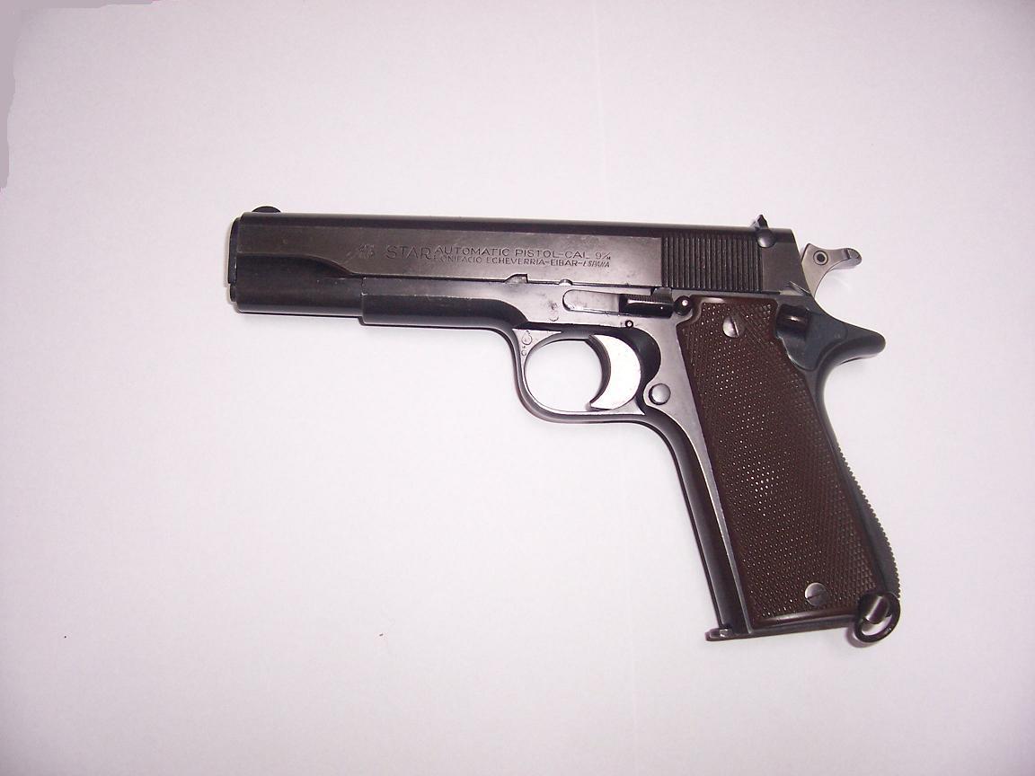

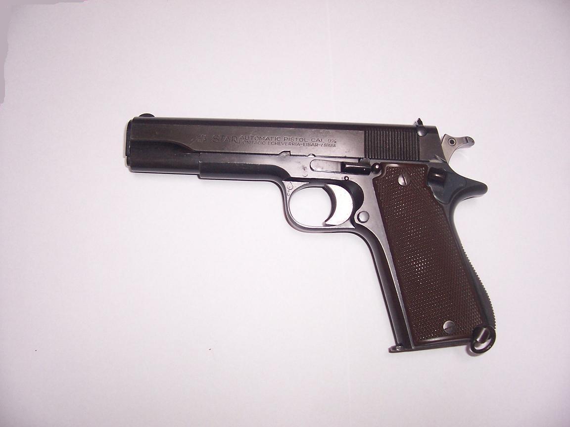

Primer paso seguridad, sacamos cargador y comprobamos la recamara.

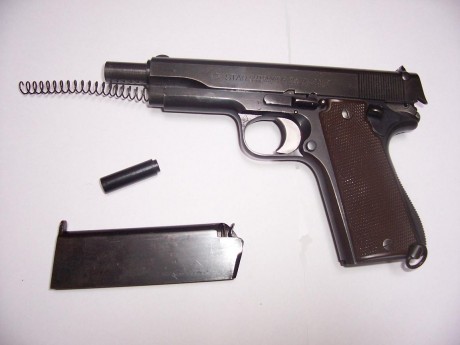

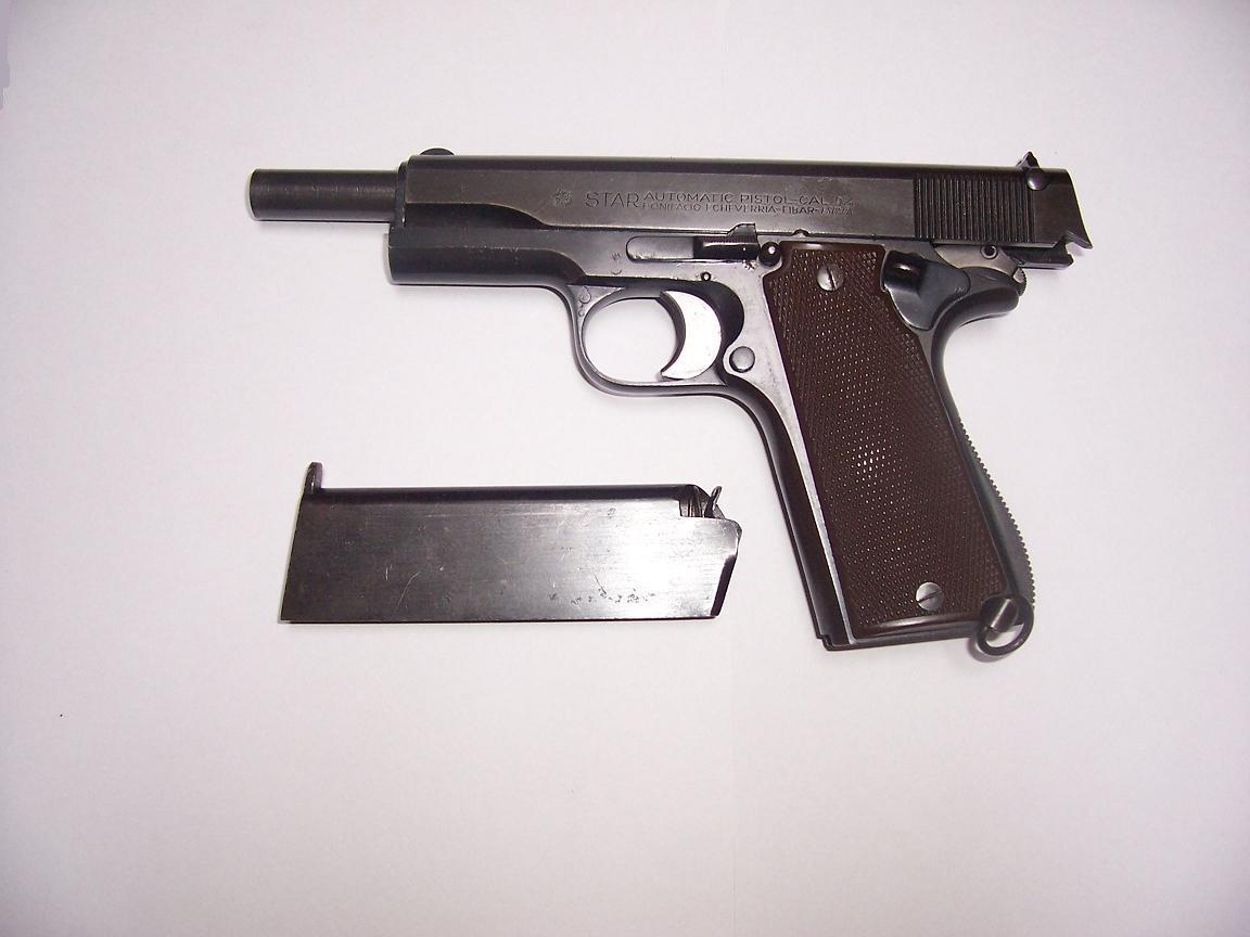

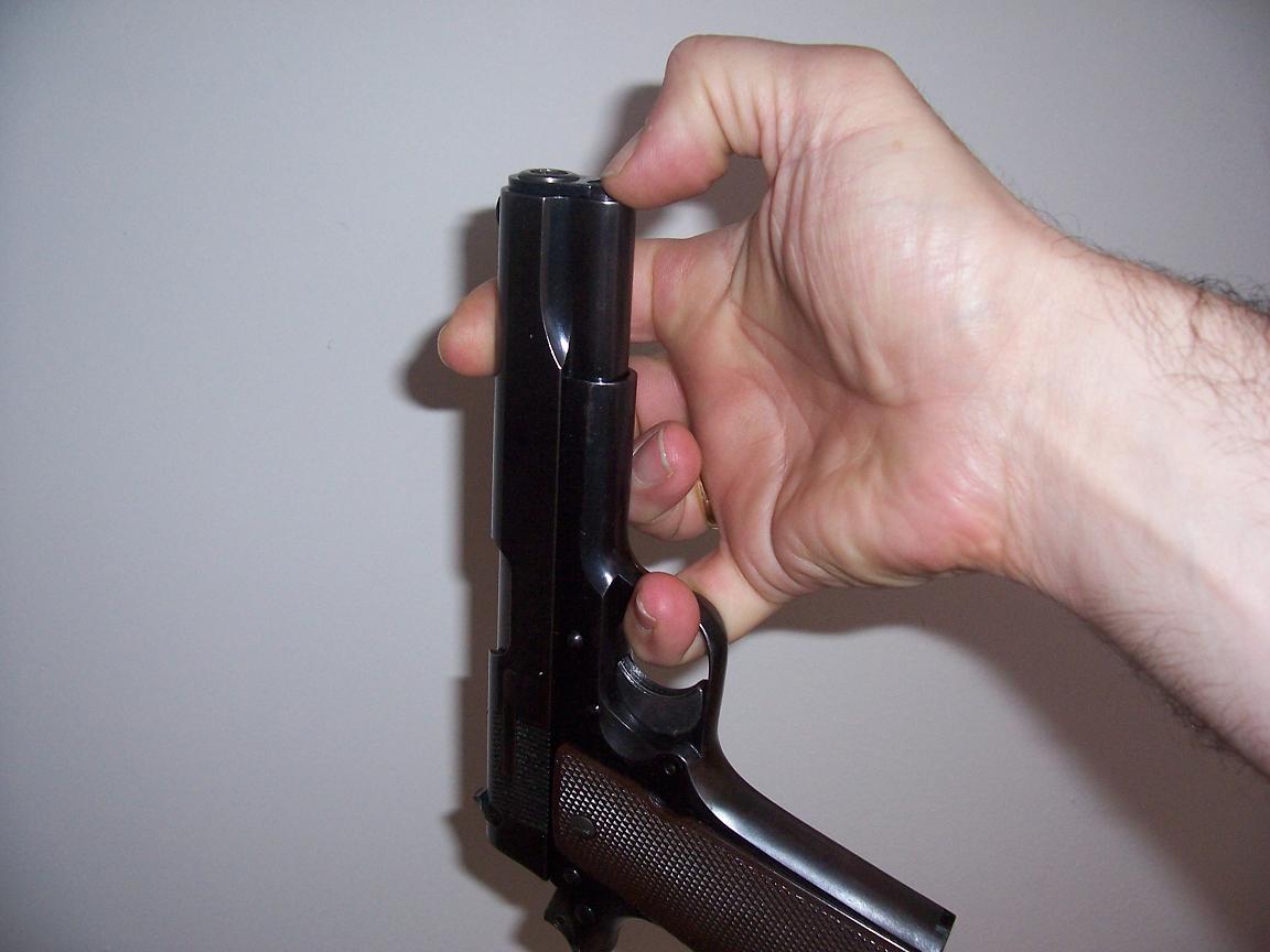

Segundo paso desmontar el tope del muelle recuperador, con el seguro puesto para bloquear la corredera.
Presionamos el tapón espoleado con el pulgar sosteniendo la pistola por el guardamonte con el meñique.

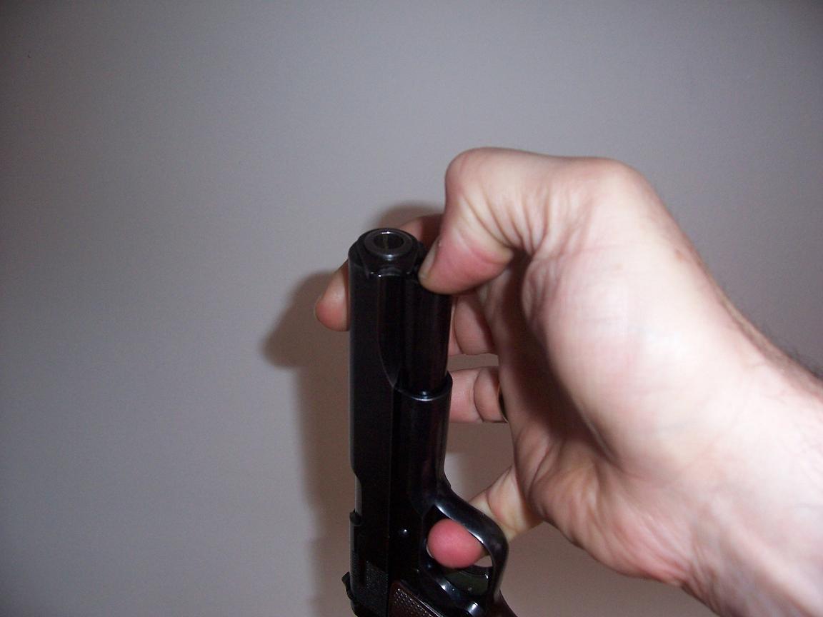

Mensajepor marroyol » 29 Nov 2008 17:59
Para ello giramos el manguito 1/4 de vuelta en sentido horario y sacamos el tapón

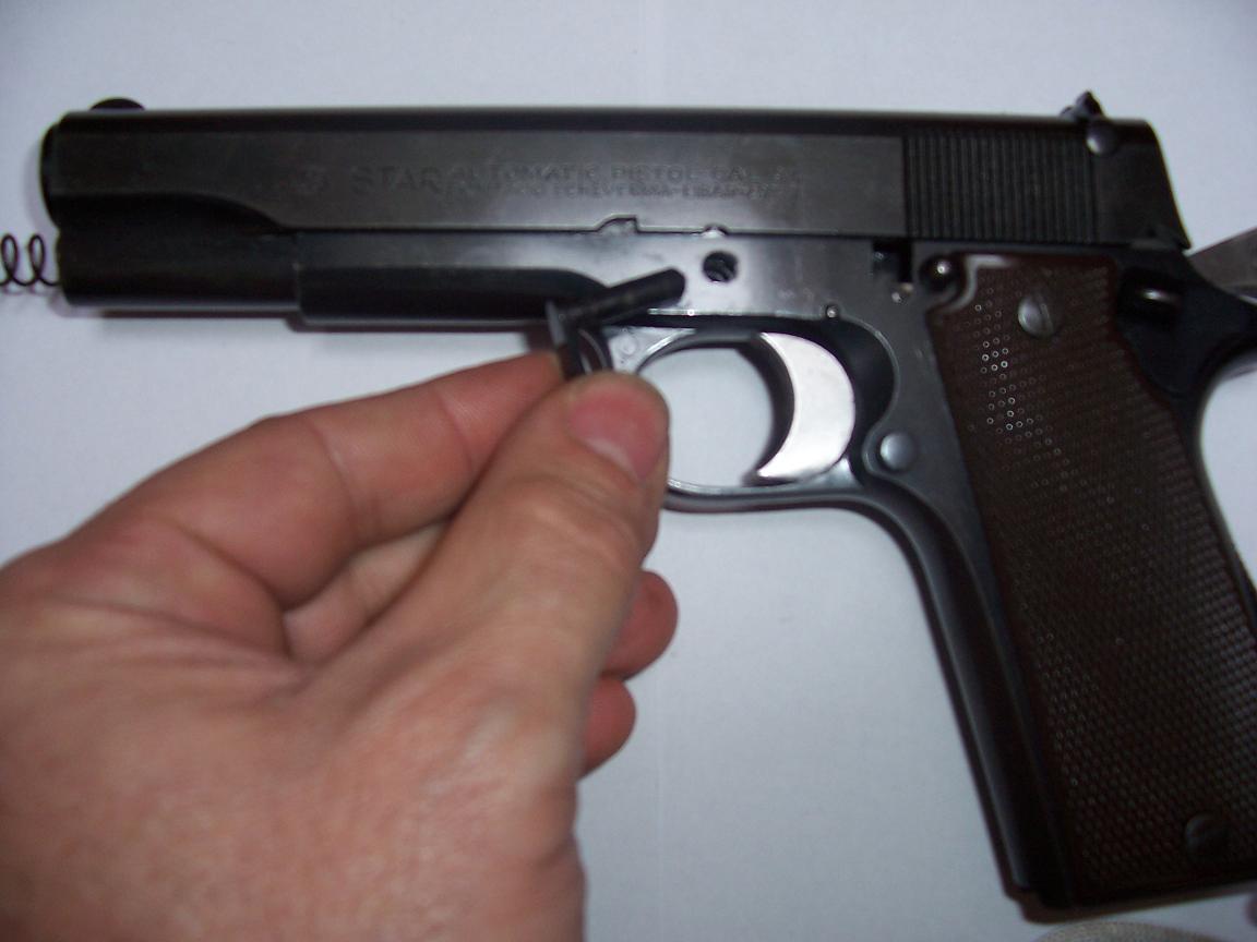

Mensajepor marroyol » 29 Nov 2008 18:00

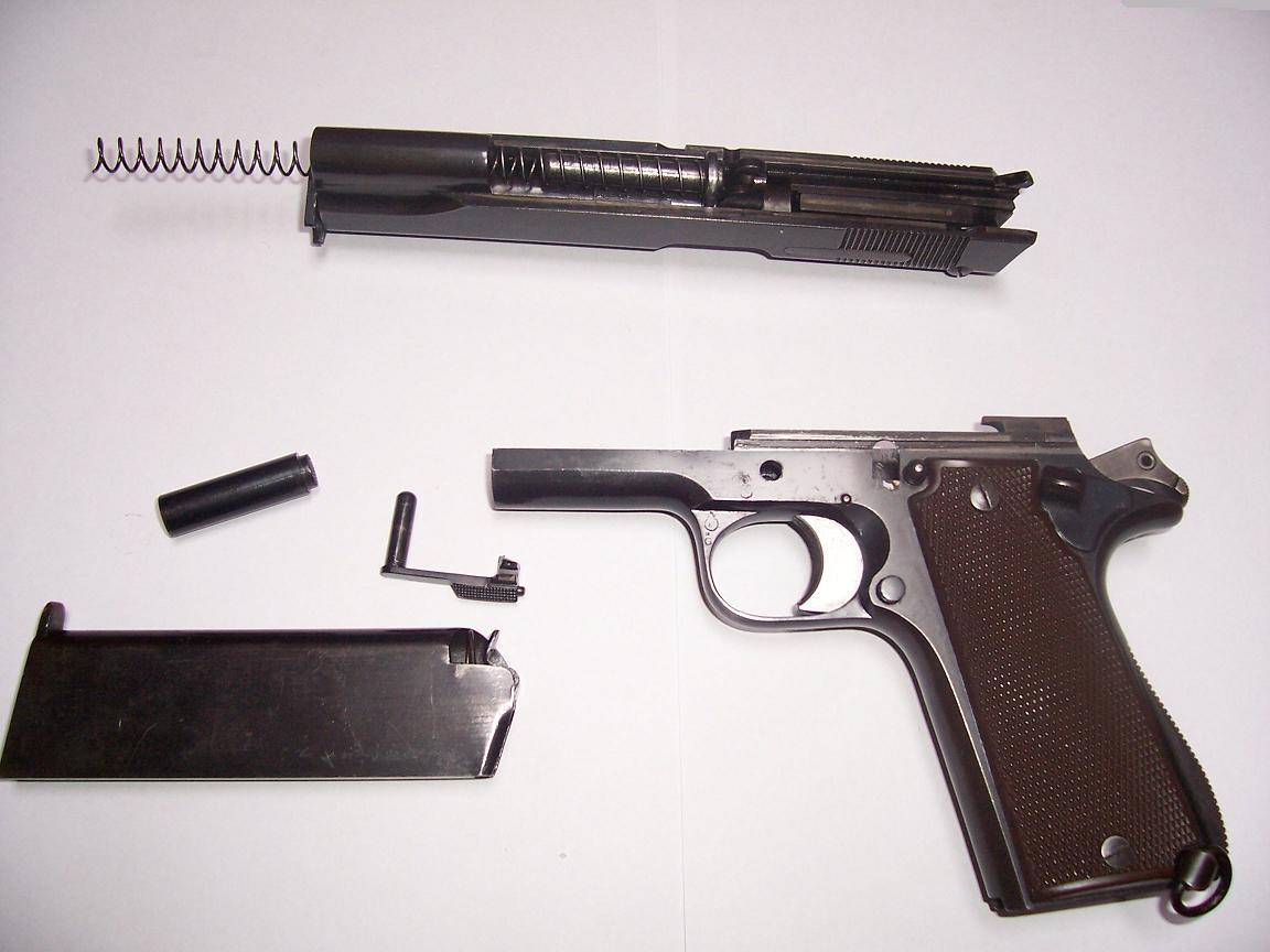

Tercero, sacamos la retenida enfrentando la media luna de la corredera con el diente de la retenida

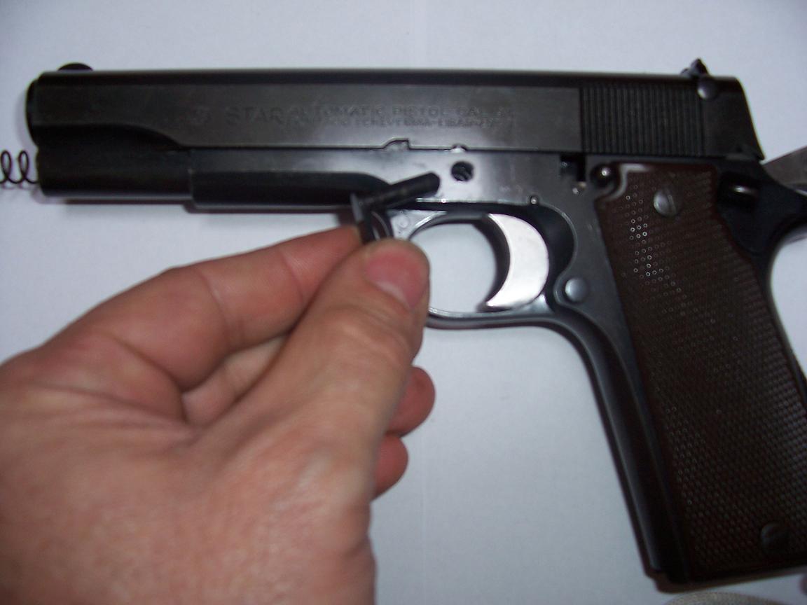

Mensajepor marroyol » 29 Nov 2008 18:01
Cuarto, sacamos la corredera con el conjunto cañón muelle, guia del muelle y manguito hacia adelante

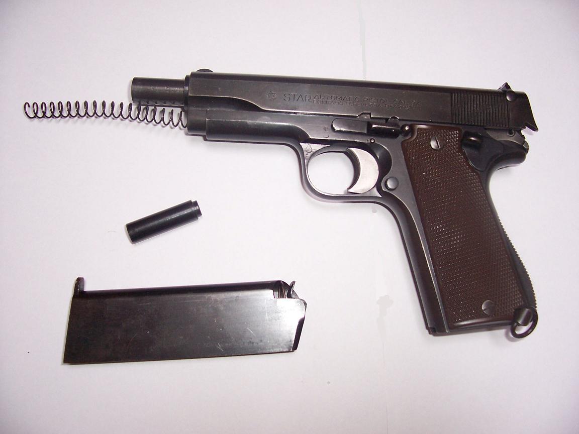

Mensajepor marroyol » 29 Nov 2008 18:03

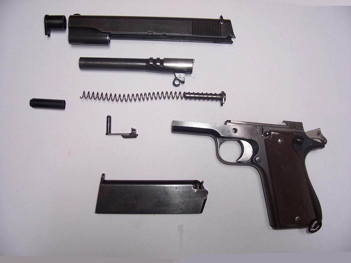

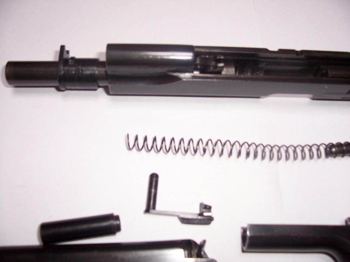

Quinto, sacamos el muelle recuperador y la guia hacia atrás y bajando la cadeneta giramos en sentido antihorario el manguito y sacamos el cañon y manguito por delante

Para volver a montar proceder en sentido inverso paso por paso, tener cuidado a la hora de montar la retenida que la media luna de la corredera coincida con el orificio de la retenida, ya que en esta posición se alinean la cadeneta y los orificios del armazón.
