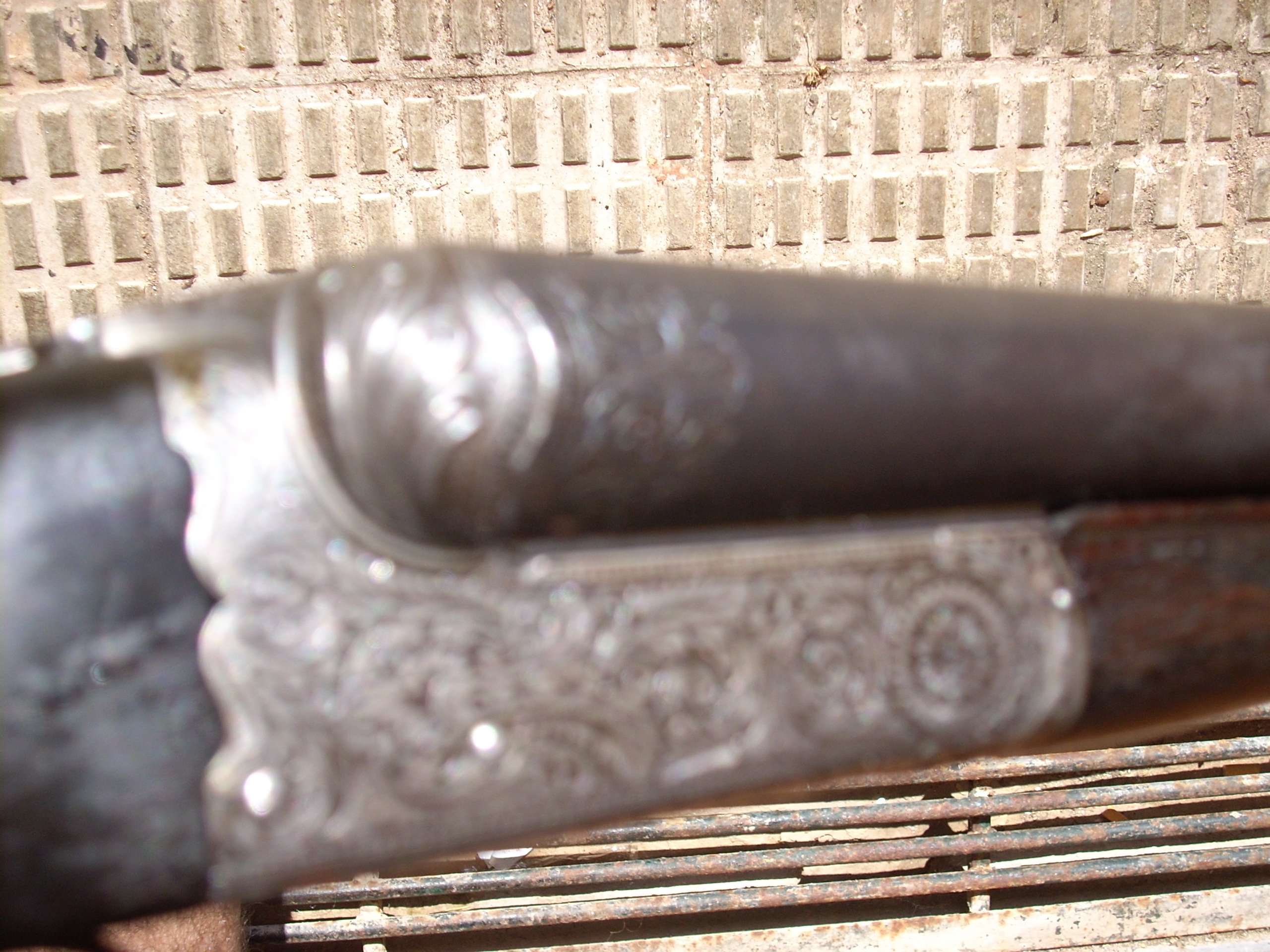

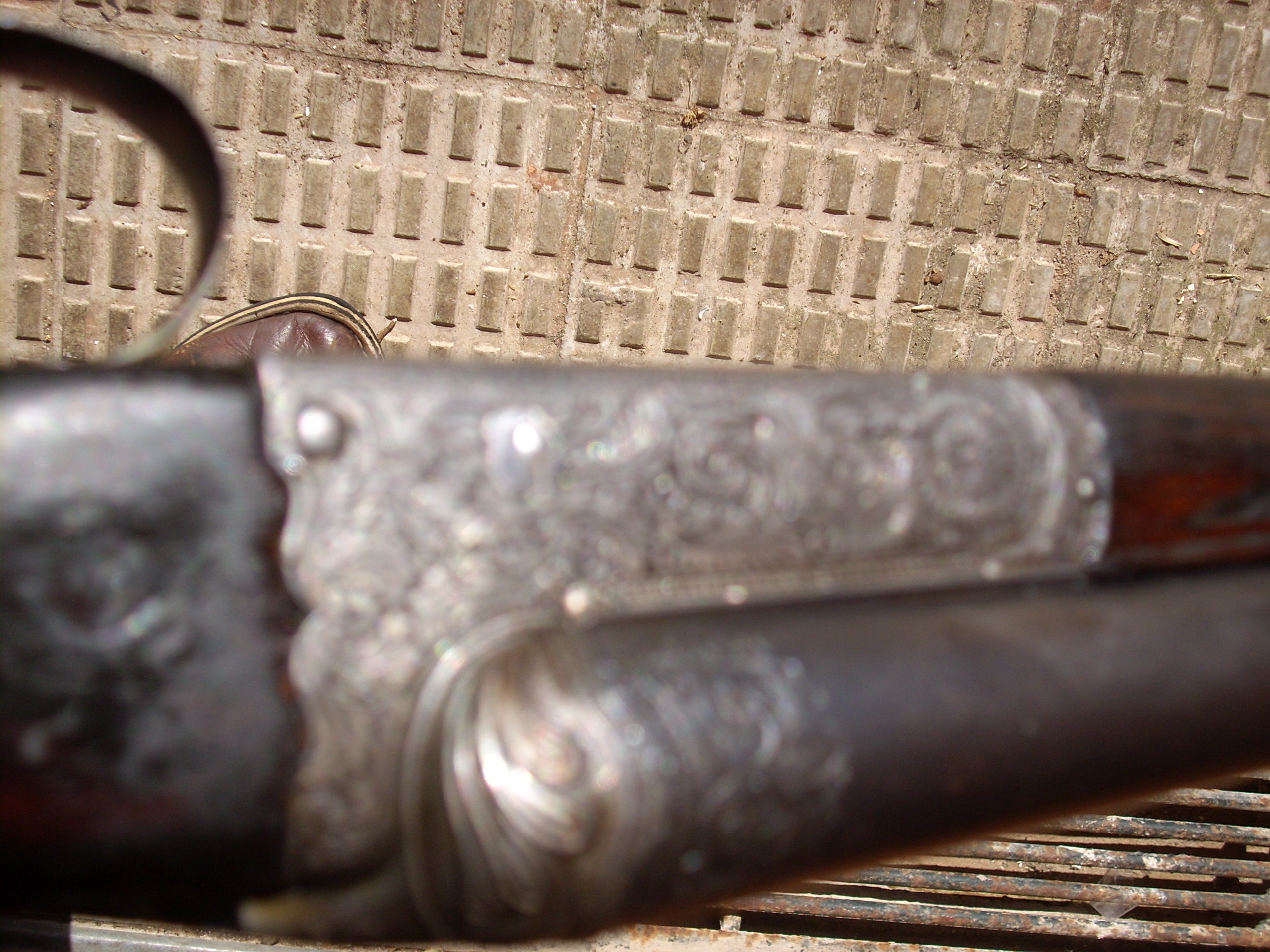

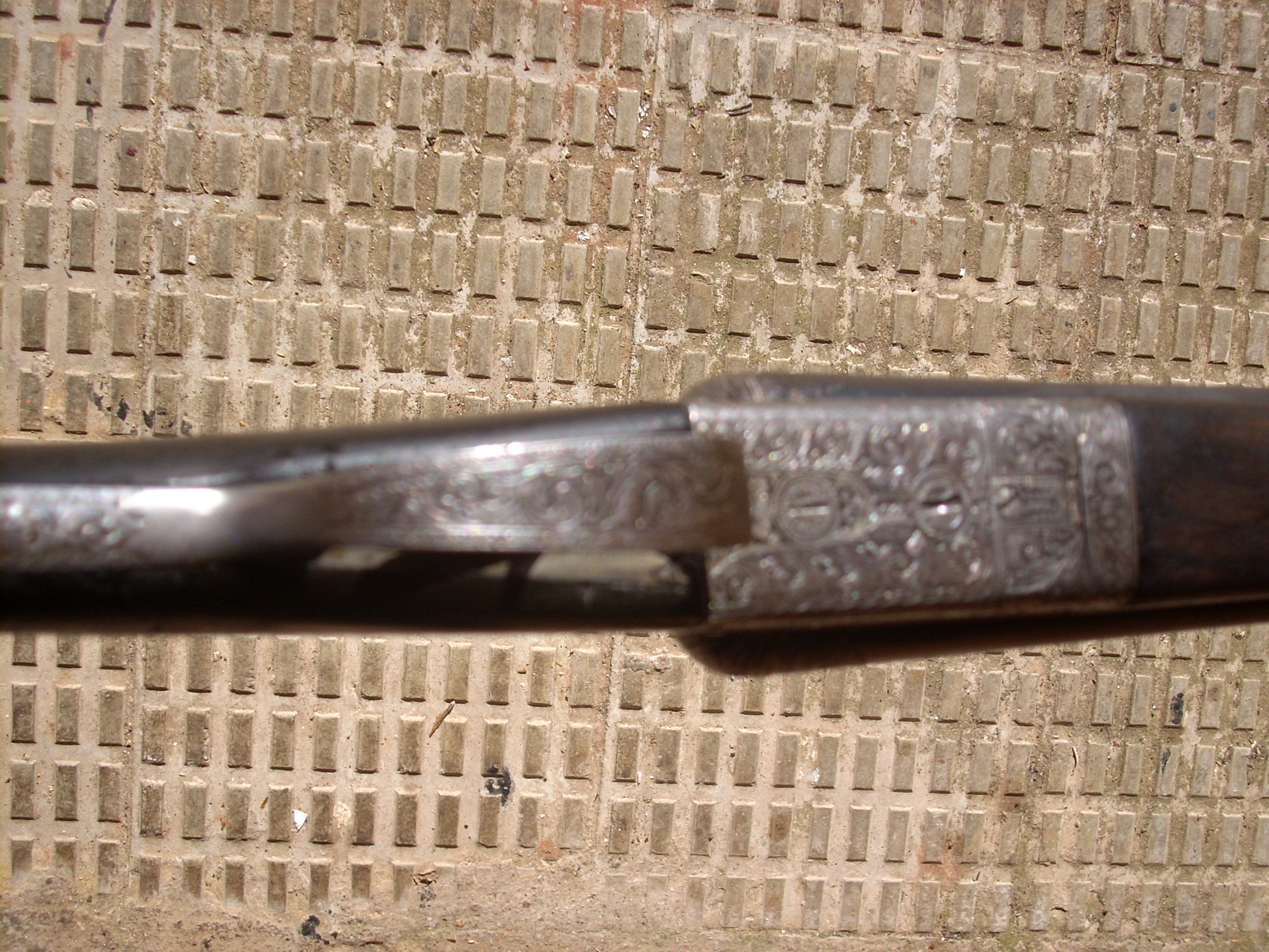

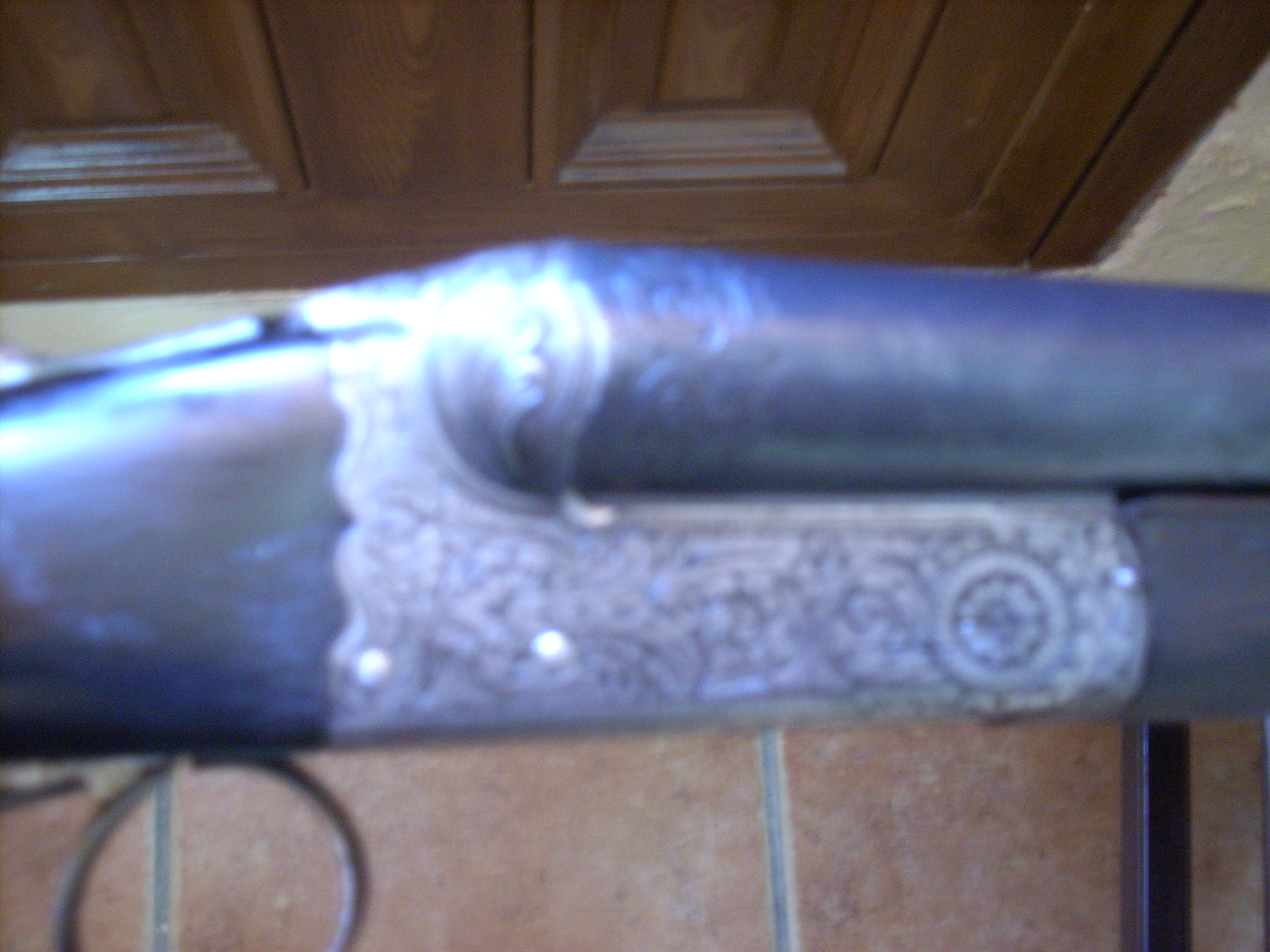

Mensajepor forestal007 » 12 May 2011 17:46
muy buenas, aqui pongo fotos de mi jabali( schilling paguagua)
desearía saber el precio de esta escopeta cal. 12 de 3 y 1 estrellas fabricada en barcelona en los años 140
desearía saber el precio de esta escopeta cal. 12 de 3 y 1 estrellas fabricada en barcelona en los años 141
desearía saber el precio de esta escopeta cal. 12 de 3 y 1 estrellas fabricada en barcelona en los años 142
forestal007
Mensajes: 190
Registrado: 15 Sep 2009 16:16
Re: escopeta Schilling y Paguaga marca jabalí

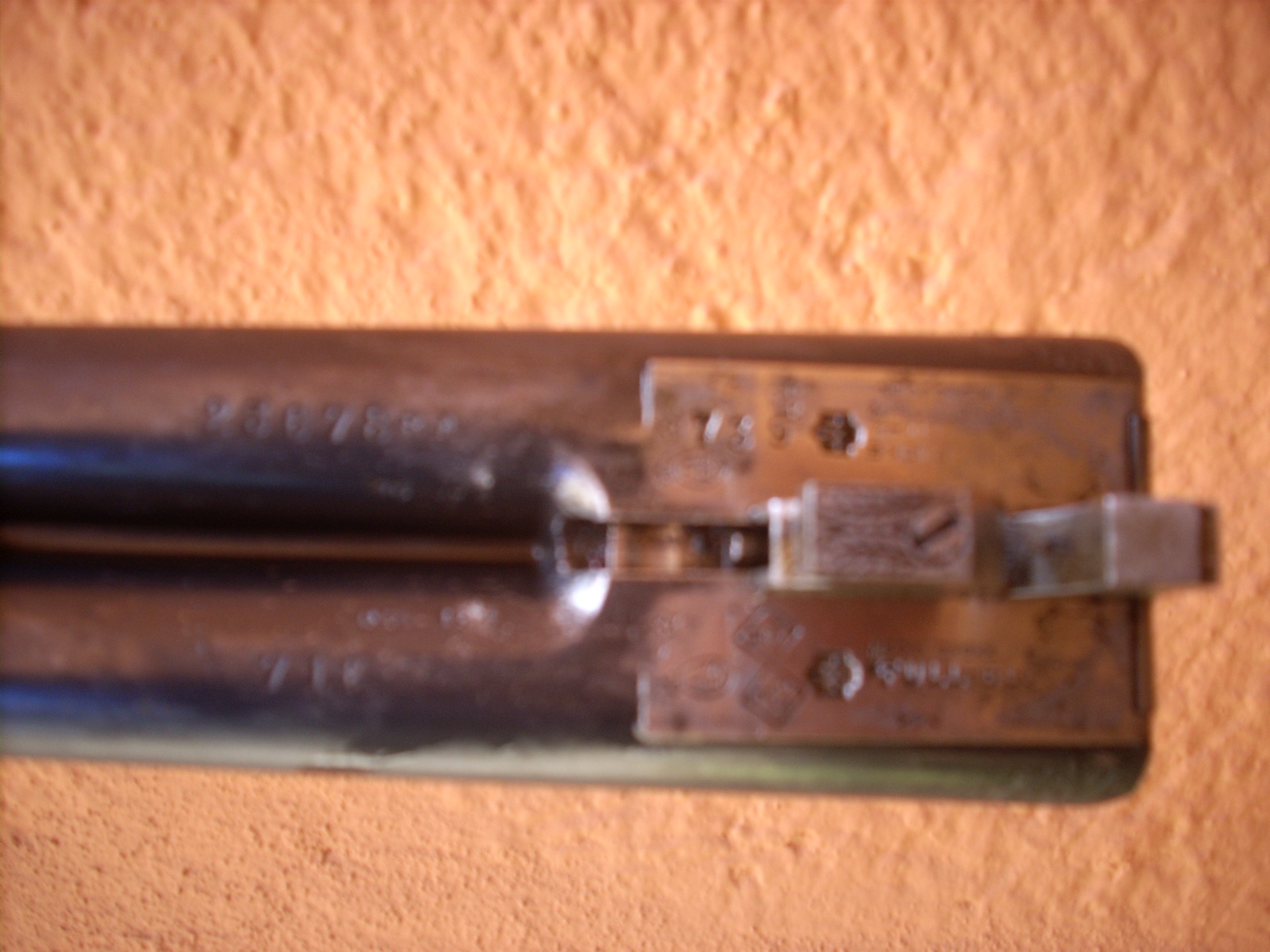

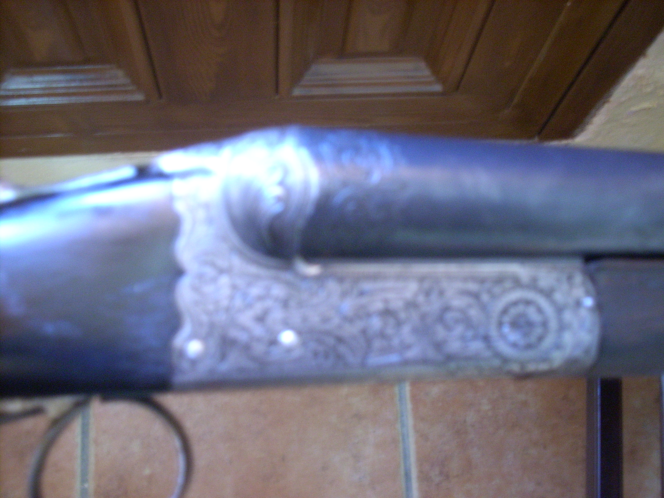

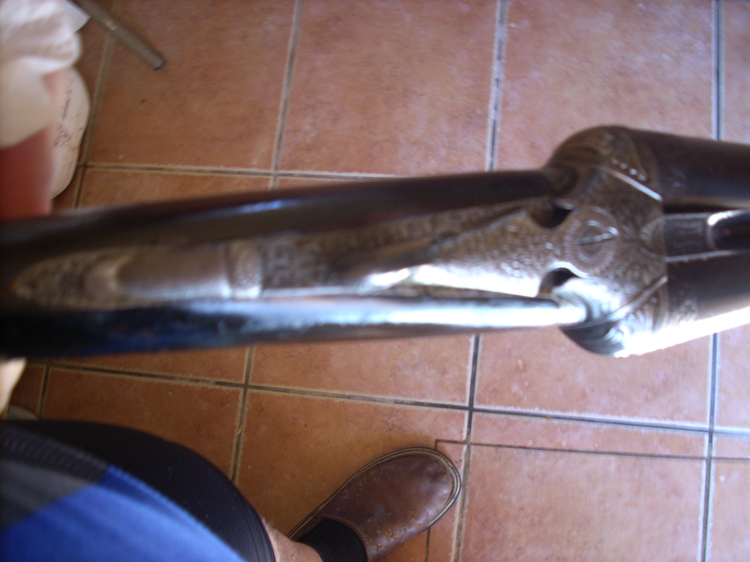

Mensajepor forestal007 » 12 May 2011 17:48
mas fotos
desearía saber el precio de esta escopeta cal. 12 de 3 y 1 estrellas fabricada en barcelona en los años 150
desearía saber el precio de esta escopeta cal. 12 de 3 y 1 estrellas fabricada en barcelona en los años 151
desearía saber el precio de esta escopeta cal. 12 de 3 y 1 estrellas fabricada en barcelona en los años 152
cazuma
Mensajes: 85
Registrado: 09 Ene 2008 01:01
Mensajepor cazuma » 12 May 2011 18:03
Hola:
Las fotografias que pones no aclaran del todo el estado del arma, harian falta mejores fotos y de más partes del arma. ¿Como esta el interior de los cañones?.
