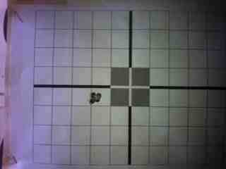

yo os comentare mi esperiencia con el 6,5 x 55 .
tengo un mauser m03 lo llevo calzado con un s&b pmII 5-25x56 y utilizo es mis recargas vih N165 46,8 grn y punta hornady 140 amax el paso de mi cañon acanalado es 1/10 las agrupaciones a 100 metros son espectaculares 5 tiros en medio MOA . bien pues como todo español tengo problemas en encontrar mas polvora vih y mas siendo de mallorca . me queda medio kilo y lo guardo como si oro fuese . estoy haciendo pruebas con tubal 7000 con cargas ( 42,3-42,8-43,2-43,6)y nada no es lo mismo y misma punta 140 amax proxima prueba pasare a t 5000 a ver que pasa .
- Adjuntos
- agrupacion a 100 metros 6,5x55
- agrupacion .jpg (7.85 KiB) Visto 5306 veces

En mallorca esta complicado el tema de la polvora, mis recargas con Tu 5ooo me van muy bien, la vitavohuri sino la traes de peninsula lo tendras muy dificil.

Prueba la fórmula común que usamos en el Mediterráneo, pero en la península.
37,5 grains en invierno y 37 en verano de T-5000 para punta Sierra MK HPBT de 140 o 142 grains (para distancias cortas como 100 metros seguramente te irá mejor la de 140) en vaina Lapua y pistón CCI BR-2.
Seguramente la rampa de tu garganta será más estricta que las de nuestros Mausers 96 (más parecida a la del cañón nuevo de mi antiguo Brno con acción Mauser 98) y por tanto necesitarás ajustar el LTC a tu arma con estas balas. Lo digo porque si te llega noticia del LTC que normalmente usamos quizá sea exagerado para tu arma, por eso no digo nada de eso.
A falta de Sierra MK puedes emplear la Lapua Scenar de 139 grains. La descubrí hace años (Dios, muchos ya) y obtuve resultados excelentes con ella con la misma carga que te he dicho. Tiene sólo el problema de que es muy afilada y al asentar con mi seating die micrométrico de RCBS tocaba en el paladar del empujador y no la tocaba en corona.
Por cierto, ya me imagino que la usas en precisión pero esa balas matan muy bien en rececho. La A-Max del calibre .30 también; en este no la he usado.

Arturolope, ¿estás seguro de que tu rifle hace 1/10"? Si es así, ¿qué tipo de estriado tiene? En teoría no debería estabilizar bien las puntas de 140 grains. Puede haber cañones que excepcionalmente lo hagan, claro.

JohnWoolf escribió:Arturolope, ¿estás seguro de que tu rifle hace 1/10"? Si es así, ¿qué tipo de estriado tiene? En teoría no debería estabilizar bien las puntas de 140 grains. Puede haber cañones que excepcionalmente lo hagan, claro.
JW.
A mi tambien se me hace raro, lo normal es un "Drag" de 1:8 para balas de 140 Gn, (aunque lo ideal seria 1:7,5). En cuanto a receta, yo uso una carga suave para maxima precision de 40 Gn de TU-7000, piston CCI-250 y bala Hornady A-Max o Nosler HPBT de 140 Gn.
