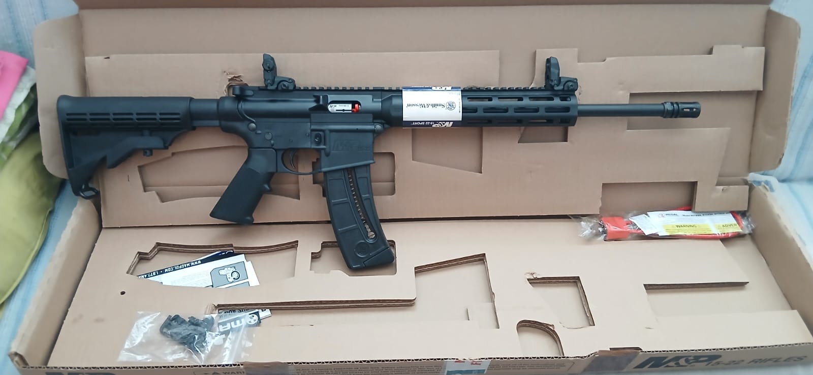

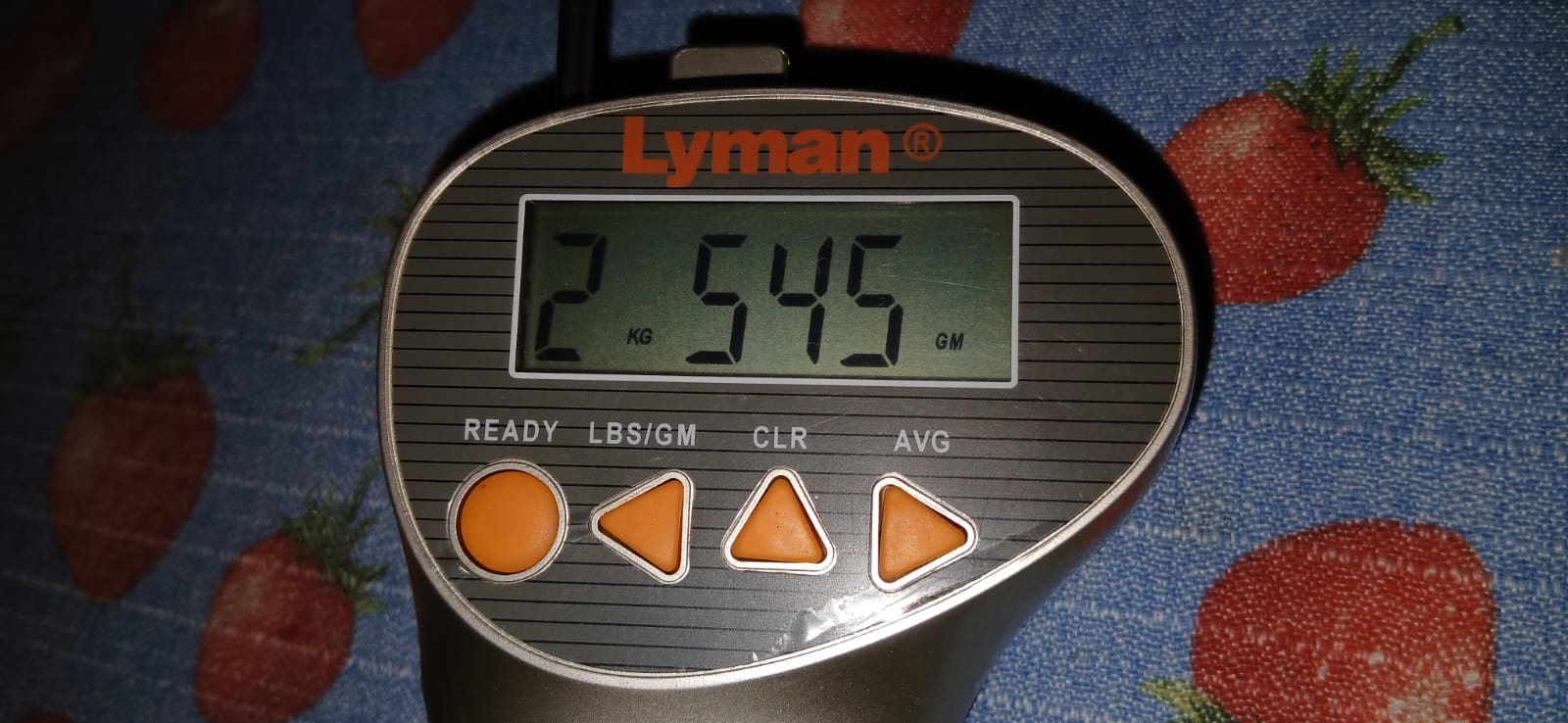

Hola he adquirido recientemente la carabina SMITH&WESSON MP15-22 Sport y aunque el disparador no me parece malo me gustaria bajarle el peso con algun kit economico. En usa los hay pero no se si traen a España lo ideal seria conseguirlo aqui, sabeis de alguno y en que peso deja el disparador? El mio de serie esta en 2,5 kg.

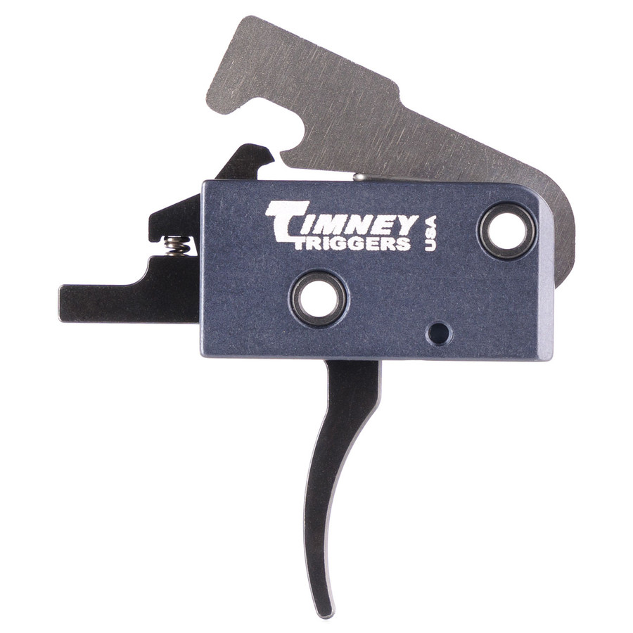

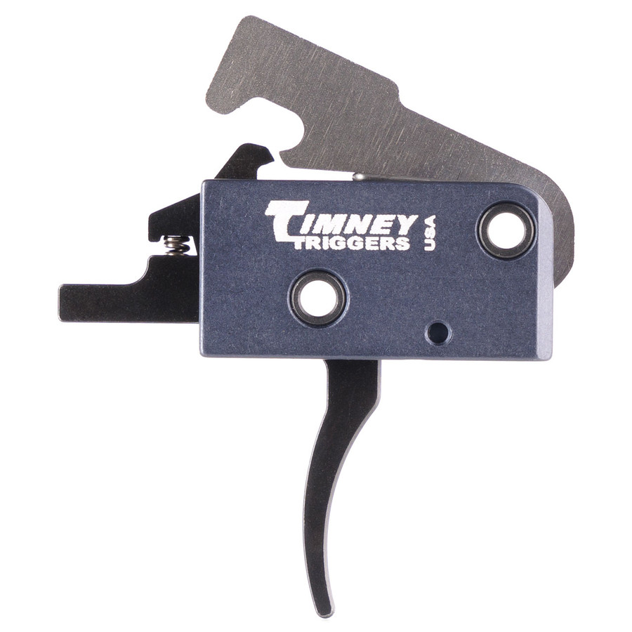

Pues, tienes suerte de tener un disparador de serie a 2´5 Kg, porque el mío, pasaba de los 5 Kg....
Me compre un kit completo TIMNEY, de supuestas 1´5 libras, el que viene todo completo y encapsulado, de cerca de 300 €, y NO PERCUTIA mas la mitad de los disparos, porque el 22 LR necesita mas martillazo que un cartucho de fuego central...
A todo esto, le quite el disparador, aburrido, vendí la carabina, y el disparador aparte, y me olvide completamente del tema......
Re: Mejorar disparador S&W MP15-22
manolosolo escribió:Pues, tienes suerte de tener un disparador de serie a 2´5 Kg, porque el mío, pasaba de los 5 Kg....
Estuve mirando esos disparadores pero me parece una barbaridad lo que piden, por poco mas de 30 pavos si me arriesgo a probar....espero que no de fallos de percusión, tampoco se si el muelle percutor es uno de los del kit o solo los que actuan en el desconector para bajar el peso del gatillo, ya veremos.
