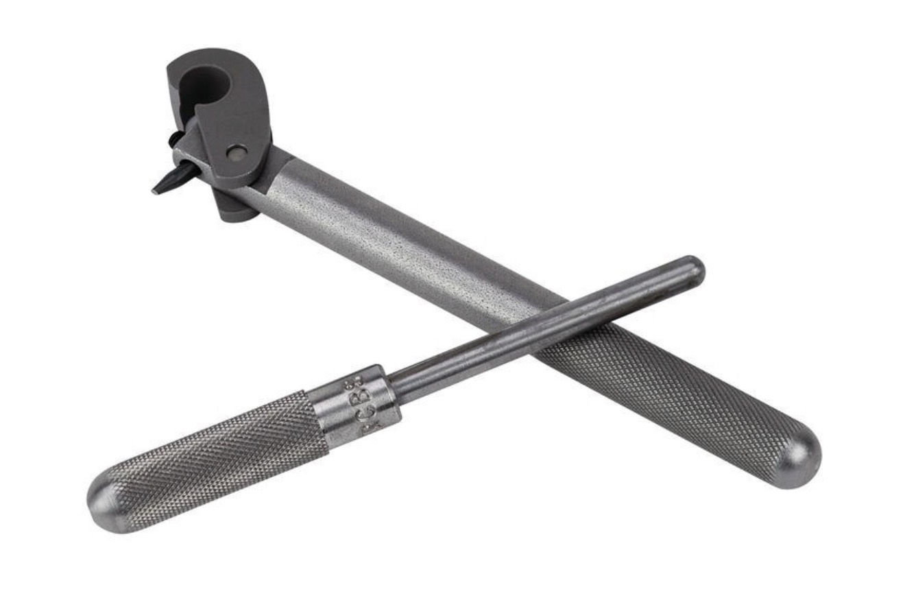

Llevo tiempo buscando una herramienta para quitar pistones de tipo Berdan.
He intentado muchas cosas y, a excepción de los casquillos del 9, no he conseguido un metodo efectivo para ello.
He visto un util de RCBS pero no lo encuentro en stock en ninguna tienda.
No se si alguno tiene uno y quisiera venderlo, conoce donde pueden tener en stock o puede indicarme otra herramienta para este fin.

Este es el util en cuestión

Parece que el RCBS no se encuentra por ningún lado.

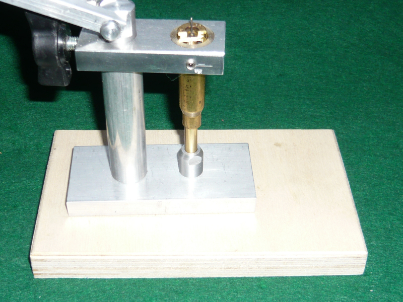

Se puede improvisar o fabricar uno hidráulico.
https://www.google.com/search?client=firefox-b-d&sa=X&sca_esv=de6549fe37924183&udm=7&fbs=AIIjpHx4nJjfGojPVHhEACUHPiMQWNB731WlIk-5kXFc8xThmHWnjQzcMhUOnmcqfVJMidPj4OMIcUoJjBjRSIj2OBXSQU1YJhxlCKHsf5vBbA4CpV0rfp9Y20PxrWpPFXXDitZ6Qd4khc_mxAdj1v8WWa11lm7MyTzDw3Pg9vt6_01w4s8a96l_1ZEgOchs5V4-izdFmcMFOHQRN6rOWyCDy4YvOWMzmA&q=hydraulic+priming+tool+berdan&ved=2ahUKEwj_xfaLwfOQAxVWgP0HHehCARcQtKgLegQIChAB&biw=1425&bih=721&dpr=2
http://www.dave-cushman.net/shot/hydraulic.html

Flinte escribió:Parece que el RCBS no se encuentra por ningún lado.
:birra^: :duel-guns:
No te puedes imaginar, lo que me ha abierto los ojos y me ha ayudado esta info.
Llevaba meses pensando en un metodo similar pero necesitaba ese empujoncito que me has dsdo.
Muchas gracias de verdad compañero.

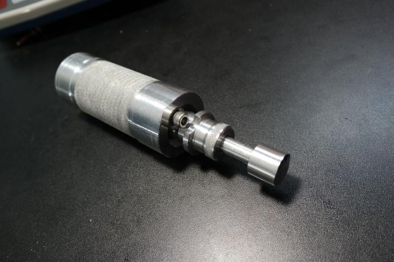

Lo que he pensado, es que ese útil que me mostráis, lo puedo tener metido en un cubo de agua y que asome solo la parte que se martillea. De esa manera, el agua que me moja es la que puede escapar entre las juntas toricas, porque por abajo la que va hacia salir, sale a un hueco rodeado de agua y no debe de salpicar.

Manuel23009 escribió:Lo que he pensado, es que ese útil que me mostráis, lo puedo tener metido en un cubo de agua y que asome solo la parte que se martillea. De esa manera, el agua que me moja es la que puede escapar entre las juntas toricas, porque por abajo la que va hacia salir, sale a un hueco rodeado de agua y no debe de salpicar.
Es buena idea, pero yo huiría de juntas.
No sé qué posibilidades tienes de fabricar el útil, pero nada mejor que un émbolo bien ajustado.
Uno del club tenía un kit americano, del estilo del de la foto, que venía con insertos y tóricas según el cartucho. Le dio tanta guerra, el asunto de las "gomitas" como decía él, que lo aparcó y acabó comprando el alemán, que era un simple émbolo y nada más.
Mira ese enlace que he encontrado, tienes más cosas:
Saludos,
Hola compañeros.

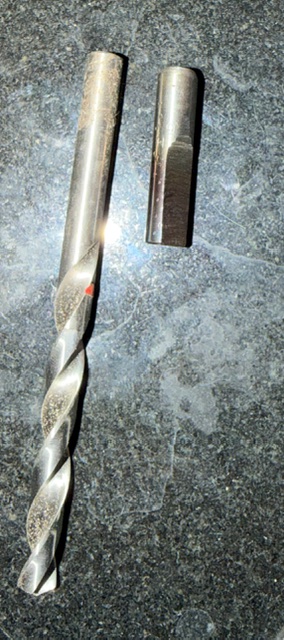

Mensajepor Manuel23009 » 27 Nov 2025 23:11
Nos vamos a los chinos y compramos una broca de 9mm de hierro, normal y corriente...vamos a usar la parte de la broca que se une al taladro. Cortamos con una radial la broca por donde deseemos y desechamos la parte que corta (espiral):
