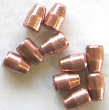

Yo uso y recargo el 9 con troncocónicas cobreadas y nunca he tenido un fallo de alimentación ni interrupción en varias CZ 75 ni en una 1911 de norinco.

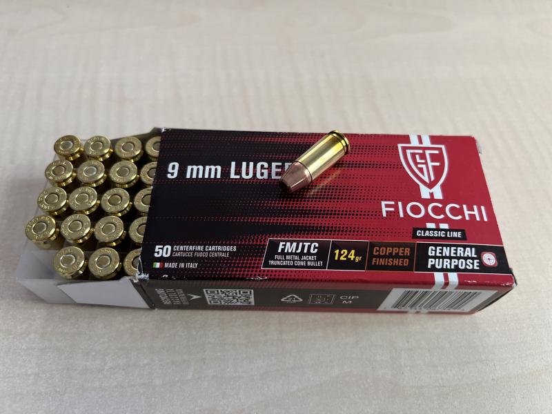

Con todo respeto al resto de compañeros debo decir que no estoy de acuerdo, las troncocónicas no sólo son mejores para precisión sino que no se encasquillan para nada, las llevo usando años y son mucho mejores con diferencia a las FMJ de toda la vida, yo no recargo, compro las Fiocchi comerciales y tanto en pistolas CZ, Walther y Glock nunca se me ha encasquillado porque tengan problemas para pasar la rampa de alimentación.
Pruébalas y tú mismo decidirás.
Te adjunto las que yo uso.
Un saludo a todos.
Un saludo a todos.
