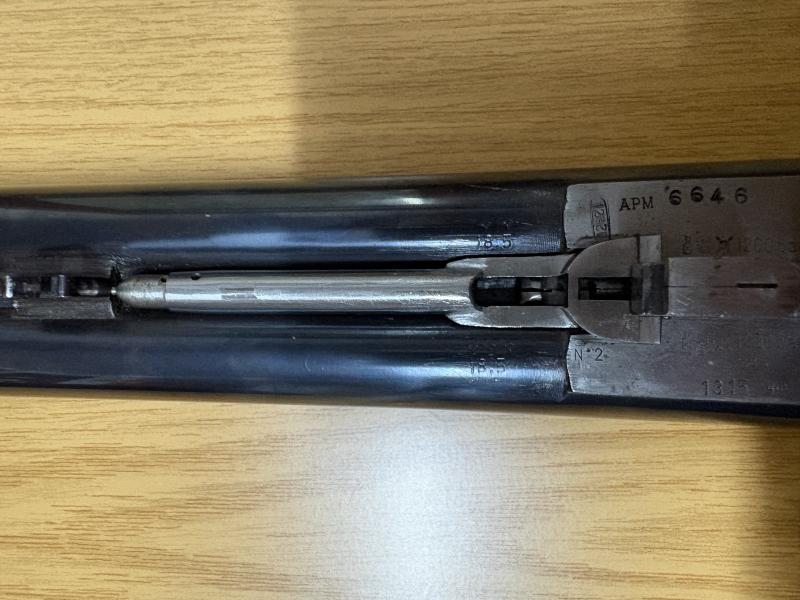

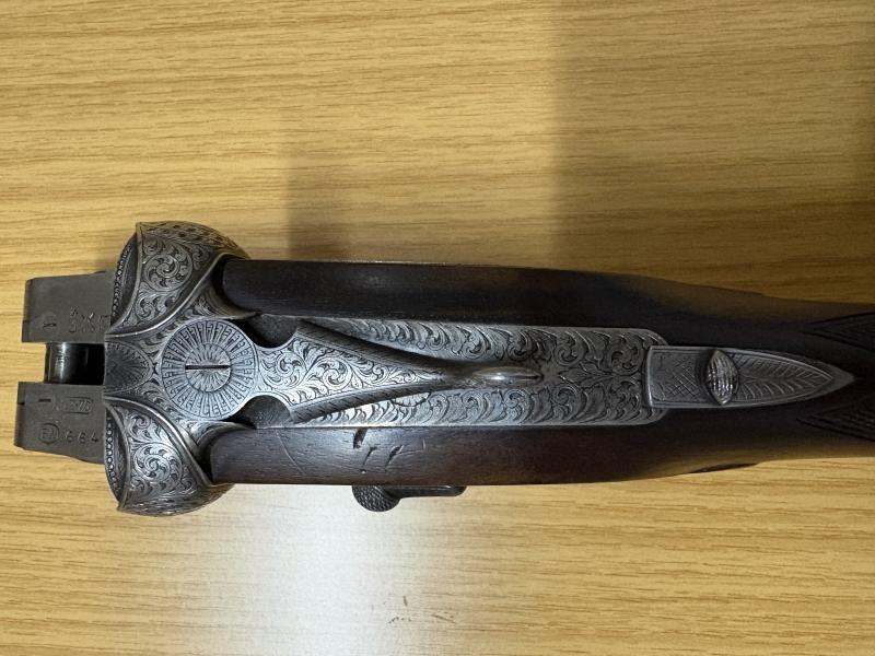

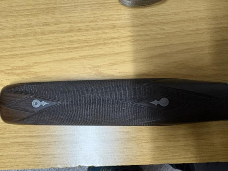

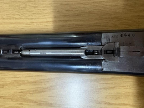

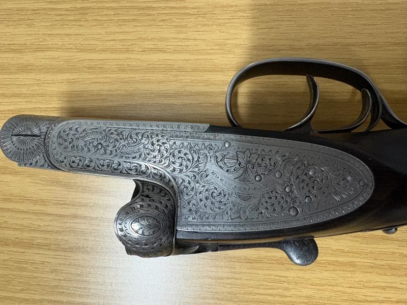

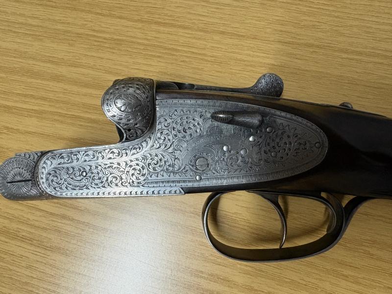

Hola!

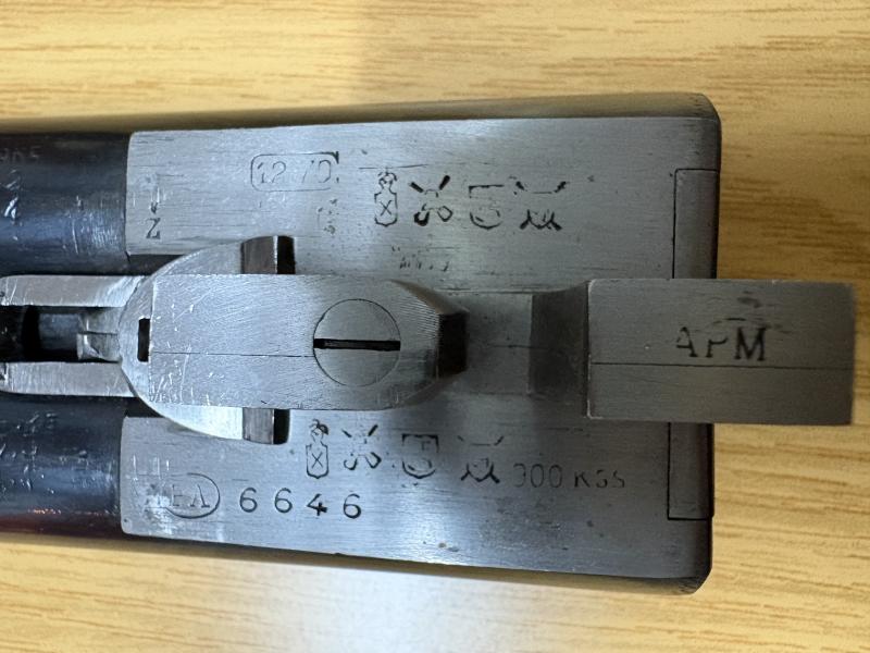

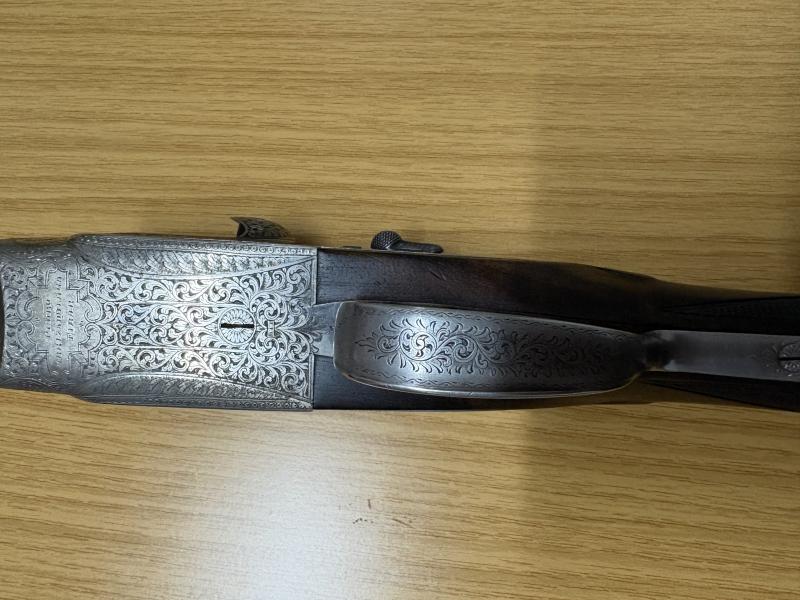

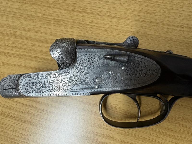

Querría saber algo más de esta escopeta, si alguien puede ayudarme. Es una Pedro Arrizabalaga, con dos cañones, aunque creo que uno de ellos es más actual, por lo que imagino que se le hicieron después.
La primera duda que tengo es acerca del modelo… no tengo ni idea de que modelo es. Es una escopeta pesada, con cola de castor, por lo que imagino que es para puesto o cancha. Lleva punto de mira intermedio, algo que creo no era muy común en la época en la que se fabricó. Los mecanismos internos en las llaves son dorados.

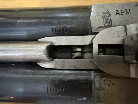

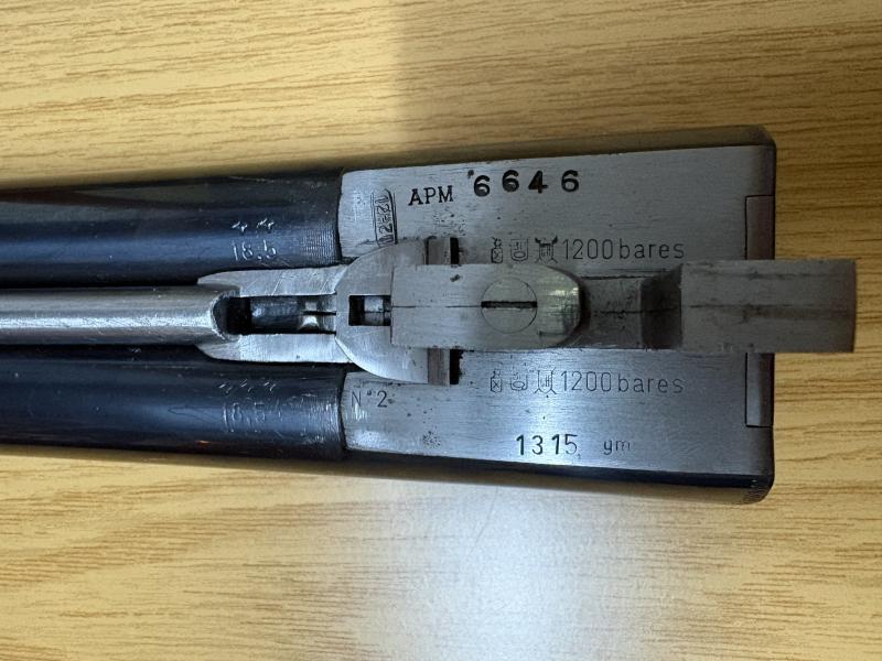

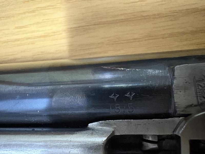

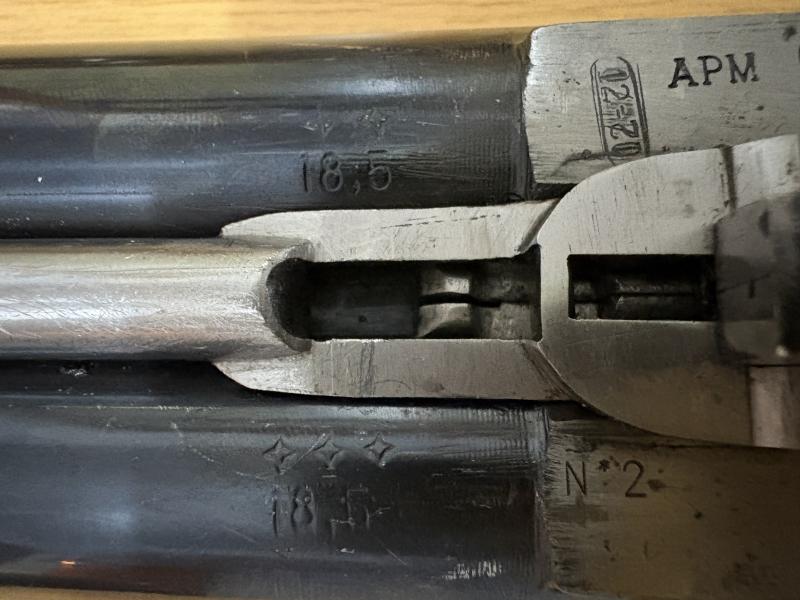

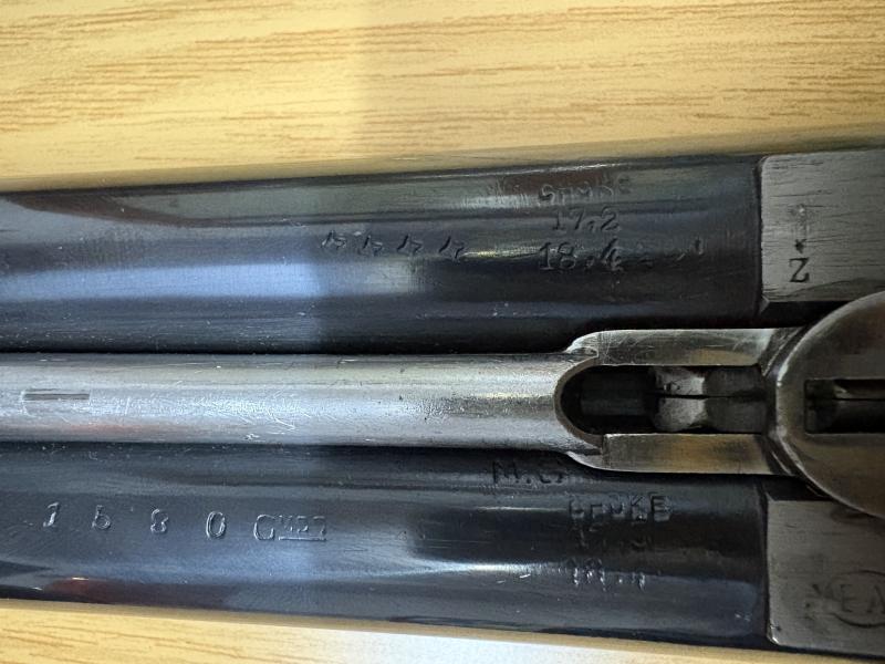

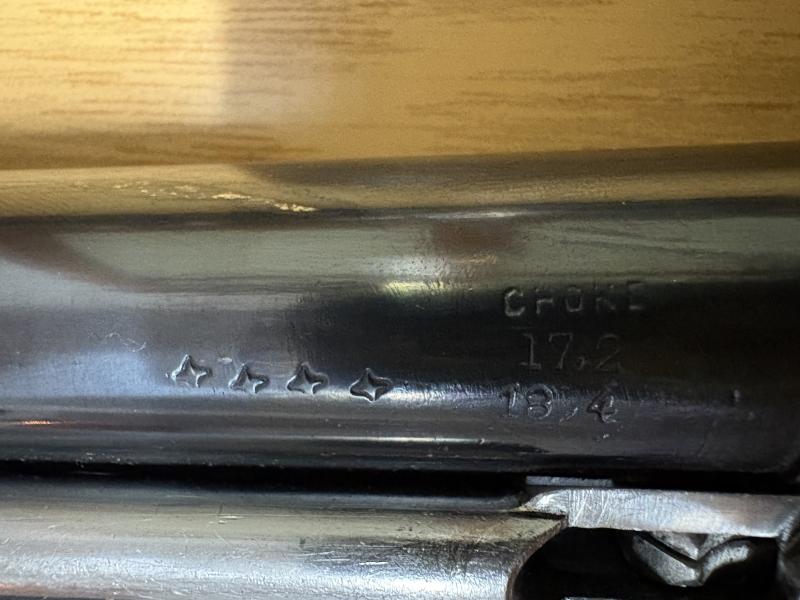

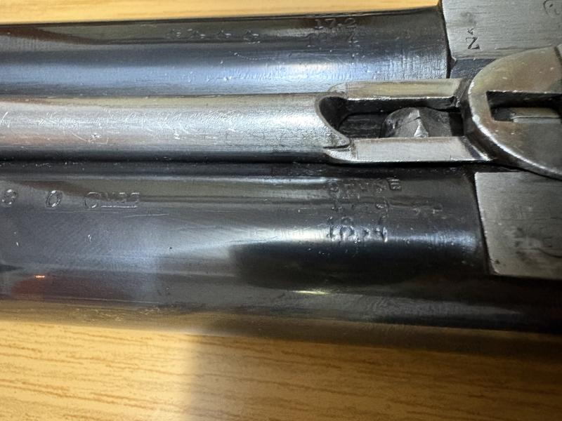

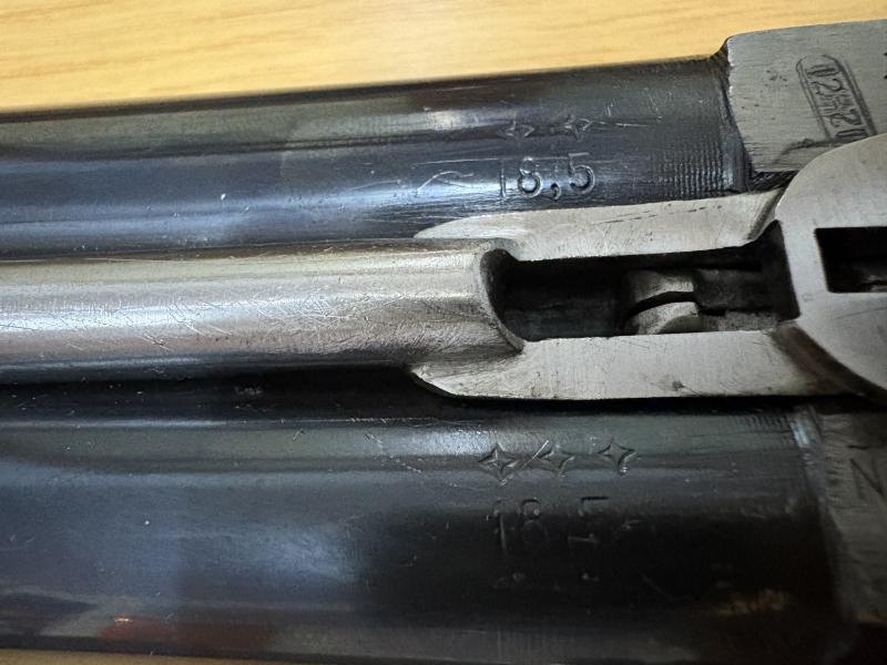

Y la segunda duda son los chokes. No me cuadra la medida con las estrellas. Por ejemplo, hay uno, que aunque lleva unas estrellas grabadas, 4 en concreto, luego tiene como 12 o 13 décimas. En fin, que no la acabo de entender. Si alguien me puede dar algo de Luz lo agradecería muchísimo.

Buenos días Aya_Akira, creo que es el mod.118 de tiro, tuve una 118 de caza hace años, muy buena escopeta, el segundo juego de cañones parece hecho por Parkemy, me atrevería a decir que la escopeta y el cañon original son de 1954 y el segundo cañon de 1994.

la verdad es que recia se ve un rato, con lo que no me sorprende que sea de tiro. Es una buena escopeta?
Yo la llevo para caza, pero pesa un rato. 3,3kg. Para llevarla todo el dia un poco demasiado… eso si, equilibrada es, y retroceso nada de nada.
Sobre los chokes, que opinais?
Muchas gracias!

Sin duda es una 118, como apunta el compañero, no hay otra con esos coscorros. :homer:
Los datos de los años de fabricación que aporta también son correctos.
Disfrútala que es una muy buena escopeta.
