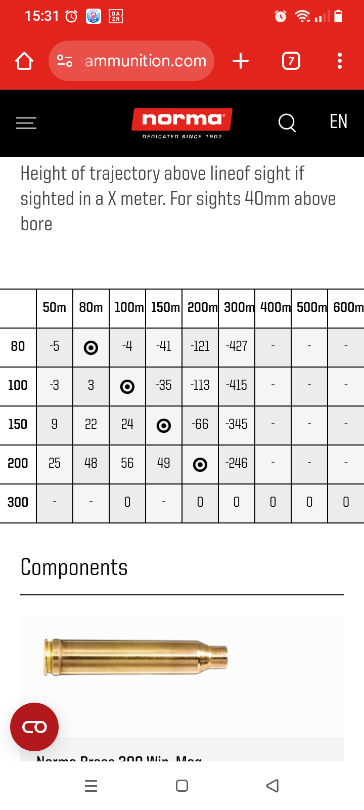

Te adjunto una tabla de Norma Orix 180 en 300wm.
Segun esta tabla y teniendo el centro del visor 40mm por encima del centro del cañon. El punto de impacto tendria que estar 25mm alto a 50m.
Yo creo que si lo dejas entre 2 y 3cm alto a 50m. A 200 no se ira muy lejos. Para caza yo iria bien tranquilo.
Esta claro q cuando puedas confirmar a 100 o 200m mejor.
