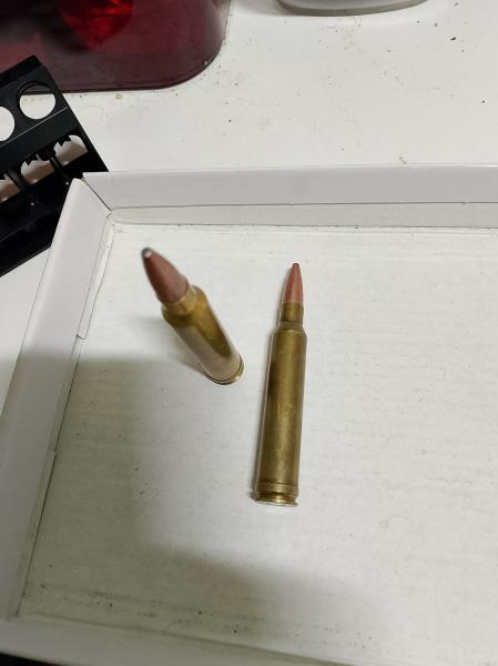

Hola, este foro esta un poco parado.
Este año he comprado un Browning BAR2 en 300wm.
He recargado estas puntas Speer Gold Dot de 168gr.
Receta 68,5gr de Tubal 7000. Velocidad 900m/s.
Es una punta soldada (bonded). Recomendado para las velocidades del 300wm para evitar sobreexpansiones.
De momento estan muy bien de precio.
Se puede confundir con las Federal Fusion. Son muy parecidas en forma y construcción.
De momento excelentes resultados, una jabalina de unos 70kg, tiro de frente entrada parte alta paletilla, con un boquete como el puño. Sin salida al ser tiro frontal ligeramente ladeado. Un jabali pequeño tiro trasero y tiro de remate en el sitio. Y un zorro en el sitio.
Ya se que no es suficiente para valorar, pero la verdad que tiene buena pinta.
En youtube hay videos de pruebas en gel balistico com muy buenos resultados.
Alguien mas las ha probado??
En el 30-06 uso la Speer spbt 180. Una cola de bote sin soldar. Tsmbien buenos resultados.

Mensajepor Misto » 22 Oct 2025 16:23
cucal55 escribió: Browning BAR2 en 300wm.
Que suerte
Yo no conseguia pasar de velocidades de 30.06 con dos lotes diferentes de TU7000, tb en un bar2.
