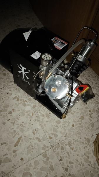

Yo me he comprado un tuxing de doble piston por 200 euros en AliExpress un amigo lo tiene y carga botellas de 3 litros a 250 bares

Pollogalactico escribió:Yo me he comprado un tuxing de doble piston por 200 euros en AliExpress un amigo lo tiene y carga botellas de 3 litros a 250 bares

Tengo este compresor en casa. ¿Creéis que me servirá para mi nueva carabina pcp. de 24 julios y ya veremos qué características??:
- Flujo de aire máximo. 74 litros / minuto.
- Máxima presión de trabajo. 150 PSI.
- Ciclo de trabajo máximo. "40 minutos @ 30 PSI. @22°C" que no sé lo que querrá decir...
( tampoco sé todavía como se pone una foto aquí, ya me iré enterando... )
Muchas gracias por la información por adelantado. Saludos.

AntonioOrt escribió:Hola otra vez, compañeros.
Antonio ese compresor no te va a valer....150psi de presión máxima son 10bares. Para la pcp necesitas 200/250/300 bares dependi del modelo.
Hay compresores específicos (chinos) por poco dinero. Yo tengo el eolo1000 de arcea que viene siendo igual pero con distribución española, y para llenar la carabina perfecto!!

Muchas gracias por la información, "Klamarr".
La verdad es que pensé que me serviría. Me parece que voy a tener que empezar desde "0" comprando el compresor. Iré por partes. De aquí a Navidad.
