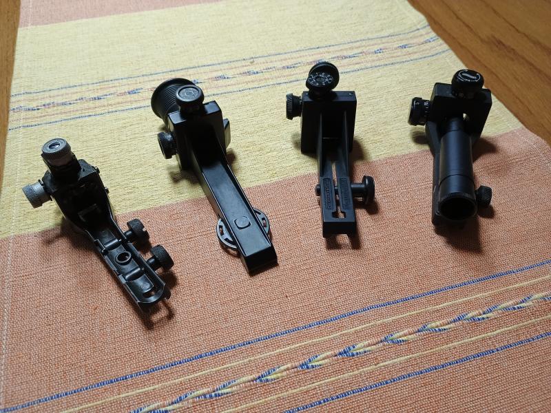

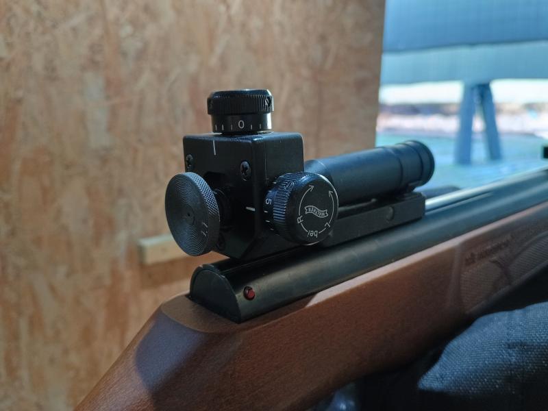

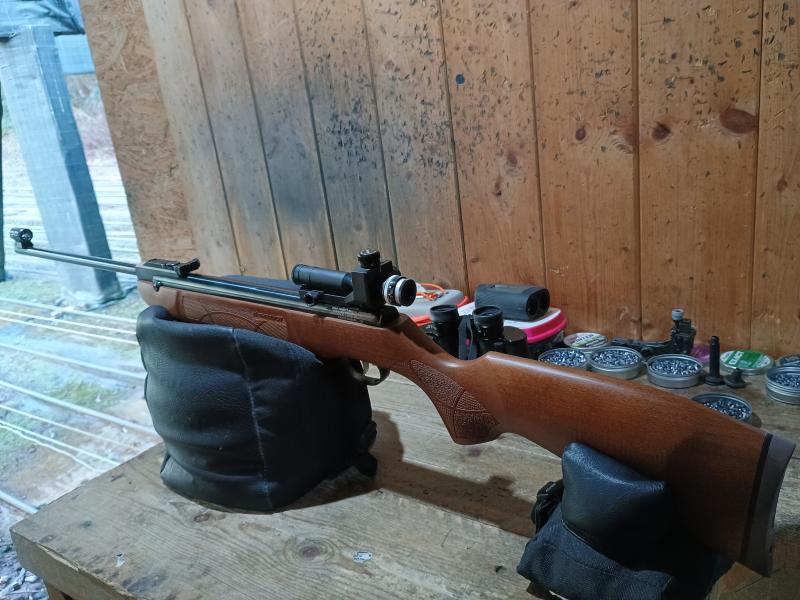

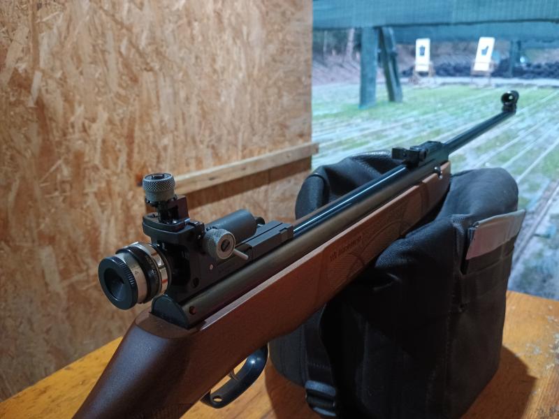

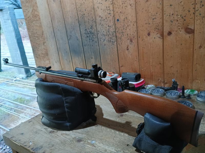

Re: Diopter
Mejor unas fotos.
Todos los probados (Feinwerkbau, Walther y Anschütz) el Walther va muy bien con la estética de la HW 50 aunque las ruedas de click al menos de esta unidad me gustan más las del Anschütz
Creo que se puede apreciar que sólo tiene un tornillo de ajuste.
Tengo alguna foto del Walther y el Anschütz por debajo, se ve claramente que el chasis del Walther es aproximadamente + 1 ó 1,5 mm de ancho (medí sin calibre)

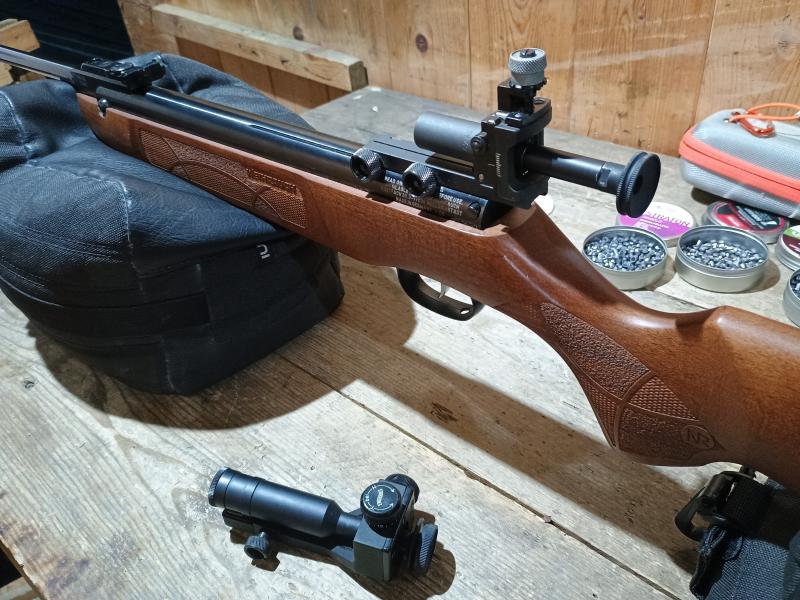

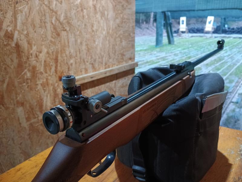

Re: Diopter
Finalmente la he dejado con un Anschútz en muy buen estado y como digo el ajuste a la cola de milano de la HW 50 es mejor, además lleva dos buenas tuercas de ajuste.
También me gustan mucho las ruedas de click, supongo que serán de bolas y van de cine, es muy preciso el ajuste.
Añadir que he visto muchas fotos de HW 50 que le quitan el alza para que no interfiera en el campo de visión del Diopter, incluso los más apañados le hacen una pieza muy chula en 3D a modo de tapa, yo la verdad no he necesitado quitarla aunque no sé si será bueno ajustarla tanto para que quede lo más plana posible, pero así se evita que se pierda y además en un momento dado en 10 segundos puedes volver a miras abiertas.
un saludo
un saludo
