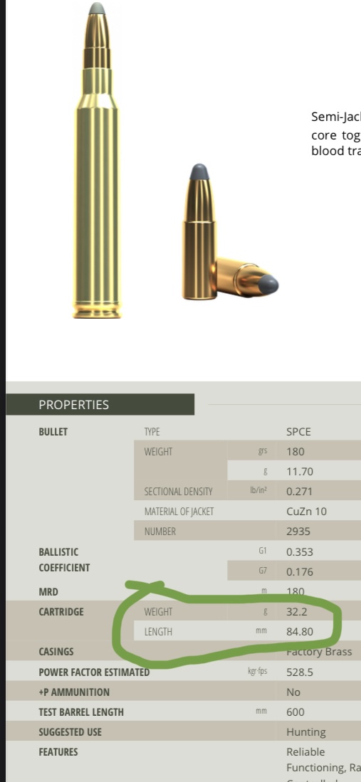

Hace unos días compré un par de cajas de Sellier&Bellot SPCE de 180 gr para mi 300 winmag por recomendación y prueba en las esperas de invierno (yo suelo usar Norma PPCE de 180gr). Aunque este tipo de marca no se considera nada del otro mundo, si pude apreciar que el acabado de cada cartucho es muy decente.
Revisando las especificaciones del cartucho en la web oficial vi que el peso total del mismo se indica en torno a 32,2 gramos (muy parecido a las Norma PPCE que suelo usar), pero para mí sorpresa… al pesar cada cartucho veo que no bajan de 34 gramos y al agitarlos me doy cuenta que no deja espacio para más pólvora y me tiene muy preocupado. Por favor, ¿alguien podría confirmarme si es normal este tipo de peso del cartucho o carga tan alta de pólvora en este tipo de cartucho?

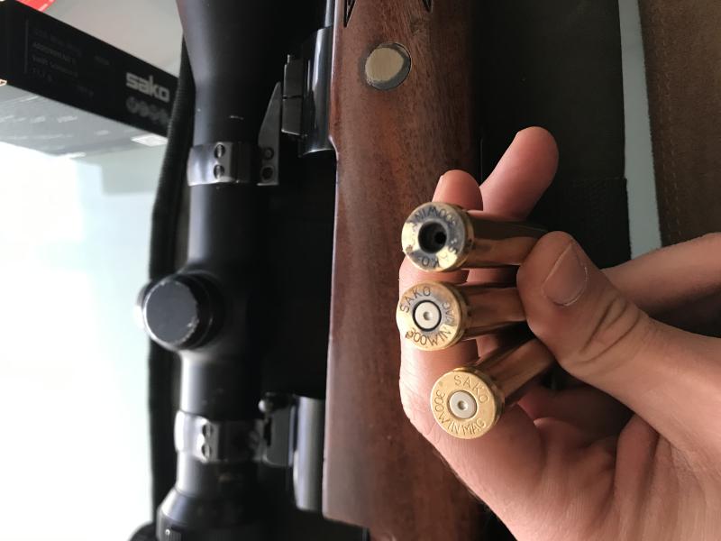

Ya tuve un buen susto con unas Sako Arrowhead II de superoferta y no quiero que vuelva a pasar, por ello soy bastante meticuloso cuando compro munición nueva. Llegará el día en que obtenga el curso de recarga…
Agradecería mucho si alguien ha usado esta munición o la ha recargado y pudiera confirmar lo expuesto y que es segura para su uso…
