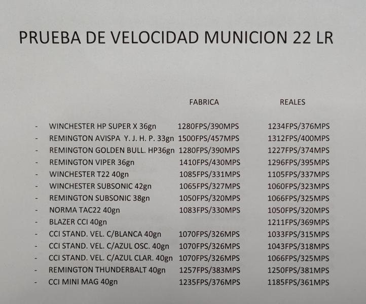

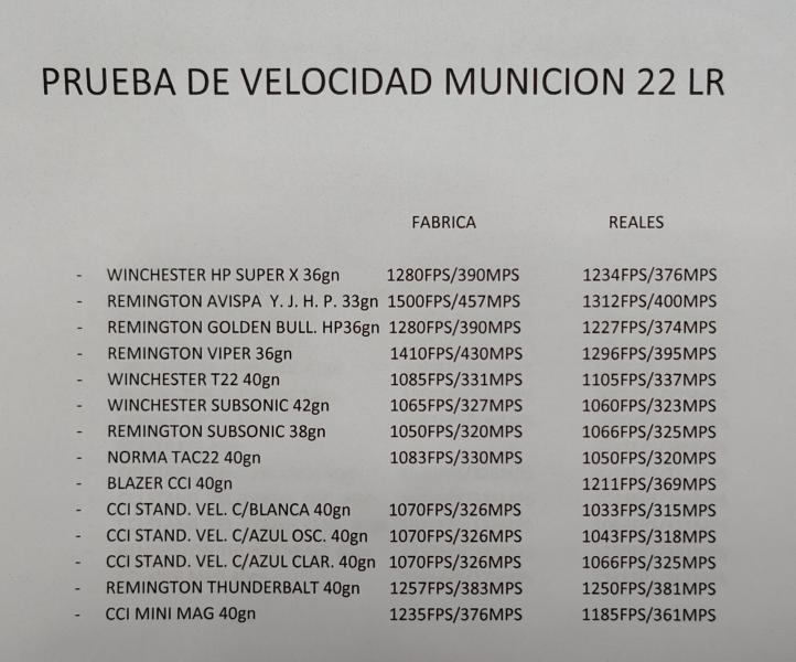

Aparte de todo lo aportado, hay un mundo de marcas y pesos con los que se consiguen diferentes velocidades. Aporto info.

MURCIANICO escribió:Aparte de todo lo aportado, hay un mundo de marcas y pesos con los que se consiguen diferentes velocidades. Aporto info.
Gracias por los datos, sobre todo los reales... una pregunta, la CCI azul clara es la nueva, ¿no? Porque algunos se quejaban de que venia floja, y al contrario, veo que es la que cumple con la velocidad prometida... a mi nunca me ha dejado de mecanizar, ni antes ni ahora, pero me llama la atención.

Re: ALCANCE DE UNA CARABINA DEL 22
la prueba real de la municion del 22lr la hicistes tu ?
que carabina usastes ?
KRLOS-1 escribió:MURCIANICO escribió:Aparte de todo lo aportado, hay un mundo de marcas y pesos con los que se consiguen diferentes velocidades. Aporto info.
No, no, me pasaron la tabla hace un año.
MURCIANICO escribió:KRLOS-1 escribió:MURCIANICO escribió:Aparte de todo lo aportado, hay un mundo de marcas y pesos con los que se consiguen diferentes velocidades. Aporto info.
y como te puedes fiar las velocidades reales ?
