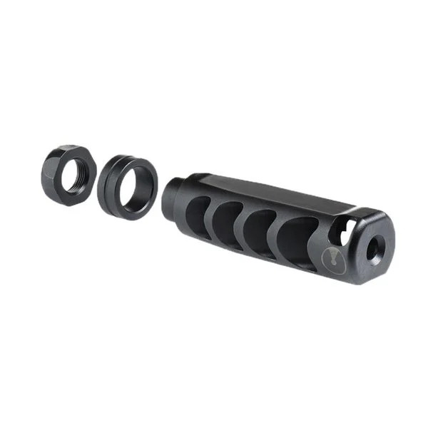

depende de la forma y orientacion de los orificios y branquias
esta solo es valido para diestros se fabrica en Chequia
y ya este convierte el retroseso de un 308 en un poco mas de 222rem

los frenos de boca en un rifle de calibre 308 si que se nota mas de lo que tu te crees
se nota en el retroseso y sobre todo es que el rifle casi no mueve sin perder al objetivo al que disparas
y ya si hablamos de un 307 semi que es el mismo calibre que el 308 un freno de boca adecuado
ese 307 se convierte +/- en un 222rem mag en retroceso
