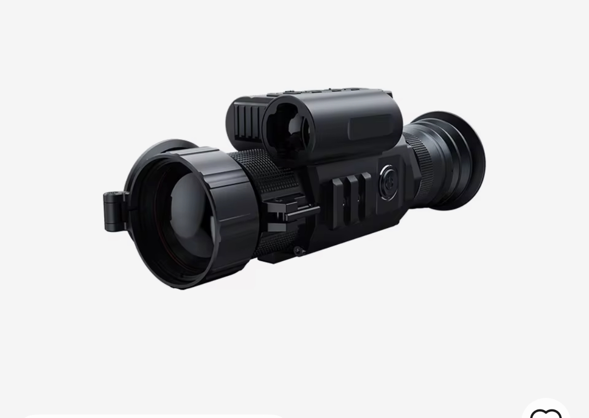

Buenas tardes a todos, sabrían como decirme para sacar la medida de altura respeto al caño a este tipo de visor ?
Buenas tardes a todos, sabrían como decirme para sacar la medida de altura respeto al caño a este tipo 00

Tendrás que medir la altura que hay al montar el equipo, entre el eje óptico del aparato (centro de la óptica) y el centro del cañón. Esa altura estará en función de la altura de las monturas que le pongas, cuanto más altas más medida. Lo aconsejable siempre, es que esta medida sea la menor posible.

Para sacar la altura de anillas para un visor, la forma mas fácil es poner monedas hasta que el objetivo del visor libre del cañón, sumas el espesor total, y ya sabes la altura mínima que deben tener las anillas.....

Otra opción es ir a la web del fabricante del arma, del de las anillas o del visor.
Muchos fabricantes de armas y accesorios tienen en su web un listado de lo que corresponde a cada conjunto.

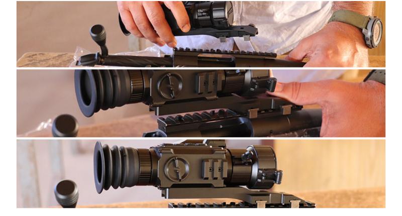

Este visor no tiene tubo de 30 mm es el montaje sobre carril picantiny. No es como el resto de visores
Buenas tardes a todos, sabrían como decirme para sacar la medida de altura respeto al caño a este tipo 40

Lo dicho. Una vez montado, hay que medir la distancia entre el eje óptico del aparato (centro de la óptica) y el eje central del cañón. Esa es la medida.

Sencillo. Desde la mitad del cañón a la mitad de eje del visor.

cascaporro escribió:Lo dicho. Una vez montado, hay que medir la distancia entre el eje óptico del aparato (centro de la óptica) y el eje central del cañón. Esa es la medida.
para que sirven todas esas medidas ?
Para sacar la tabla balística, ésta cambia según la distancia que haya entre el eje de la óptica del visor y el eje del centro del cañón.
