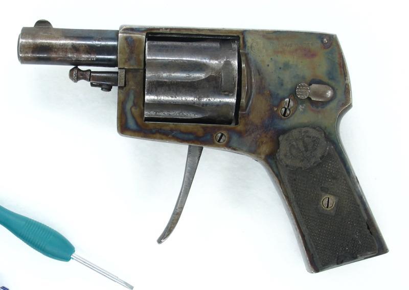

Pero... ¿un revólver del 32 auto?
Nunca he oído hablar de él; admito que es una vaina de semi reborde, pero 0.56 mm de reborde me parece muy poco para asegurar la extracción. ¿Puedes dar más datos del arma? ¿y una foto?

Yvan5 escribió:Pero... ¿un revólver del 32 auto?

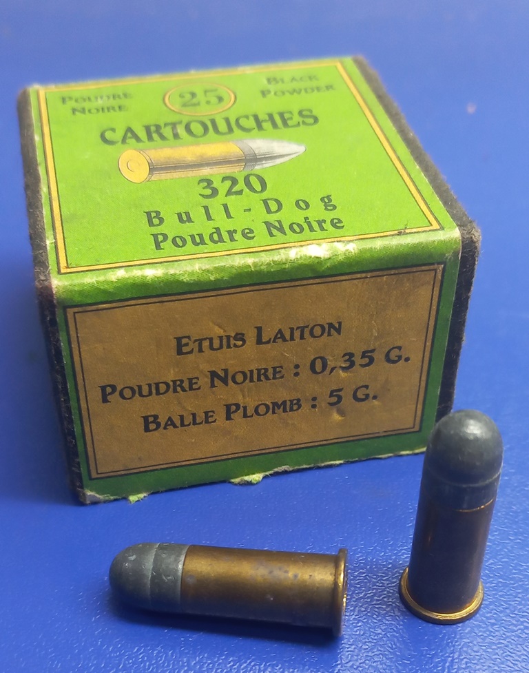

Hubo Velodog en 7.65
pero el velodog del 7,65 es casi la misma vaina del 32SW
A mi también me ha extrañado mucho eso del revolver con vainas de semiautomática.

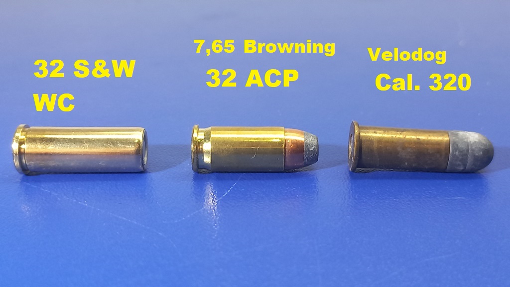

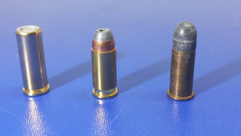

Está claro que el .32ACP es para pistola, quizás usando Moonclips podría usarse en un revolver, ya que es más corto qie un .32S&W.
Tanto el .32ACP como el .32 S&W long comparten en diámetro del proyectil pero nada más, uno es un cartucho de Pistola (.32 ACP)con ranura para el extractor y sin reborde y el otro de revolver (.32 S&W long) con vaina mas larga y reborde para asentar en los cilindros.
Habría que ver la carga de pólvora y las presiones que genera.
