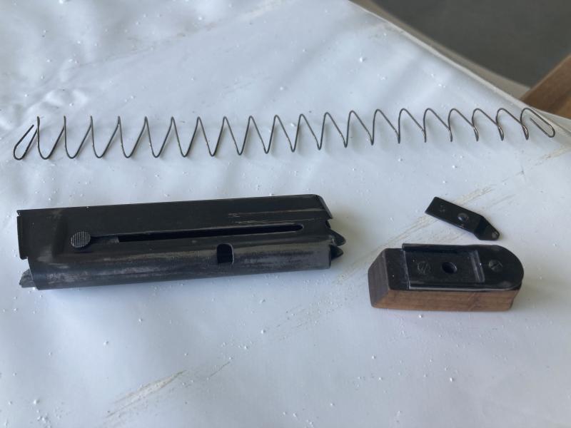

Hola pistoleros
Se me ha desmontado el cargador de la TS22
Alguno de vosotros puede decirme si me falta alguna pieza.?

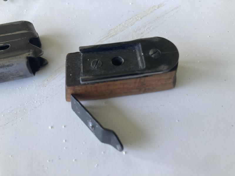

Hola pistoleros
Alguno de vosotros puede decirme si me falta 00

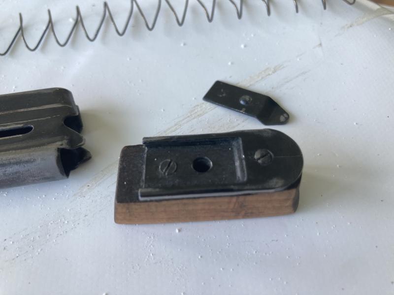

Hola pistoleros
Alguno de vosotros puede decirme si me falta 01

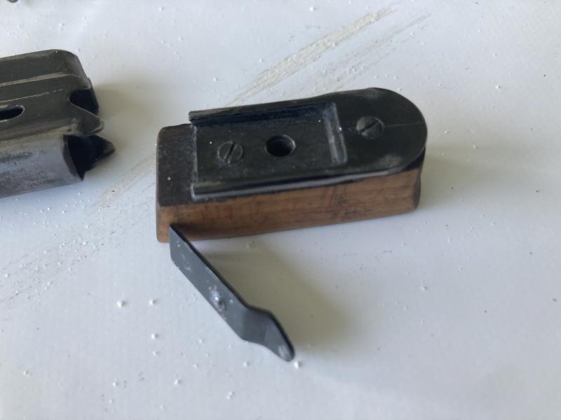

Hola pistoleros
Alguno de vosotros puede decirme si me falta 02

las tienes todas, no se ve la teja elevadora, pero como esta el pasador montado, suponemos que sigue dentro del cargador.
la chapita doblada pequeña va entre el muelle y la tapa inferior.

Gracias por tu respuesta
Lo he montado sin la chapita y funciona.
No logré entender el uso de la chapita.

Es un freno / bloqueo, en teoría el estampado en forma de bola encaja en el agujero de la tapita y hace de freno impidiendo que se deslize la tapa y se desmonte de forma no deseada con el huso, luego cuando la quieres desmontar la empujas por el agujero y deslizas la tapa.

Si no le pones la chapita/retén por eso se te desmonta el cargador.

Perfecta explicación, ahora lo entiendo. La abriré y la montaré bien.
