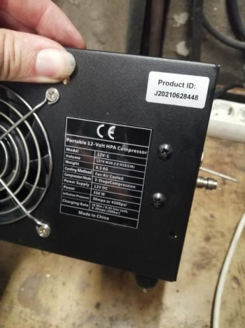

Tengo que reparar un compresor Onix mistral 400 que tiene 3 años pero arcea pasa de suministrar recambios,
Se que es un compresor chino con el nombre cambiado para arcea, ¿alguien sabe decirme cuál es la marca y modelo chino original para buscar recambios?

Creo que la marca no lo sabrán ni los chinos,tengo uno de la marca warrior,comprado en una armeria y lo comercializa cometa,lo compre en la armeria en el año 2019 por el tema de las garantías.Y sinceramente he visto el mismo con 3 o 4 nombres distintos.
Quizás poniendo una foto del modelo que tienes sea mas fácil que te puedan orientar,o hacer una busqueda de repuestos por aliexpress.

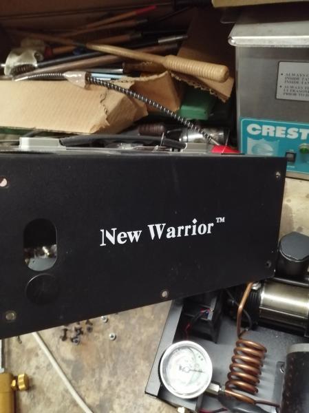

el warrior es el que distribuye arcea.

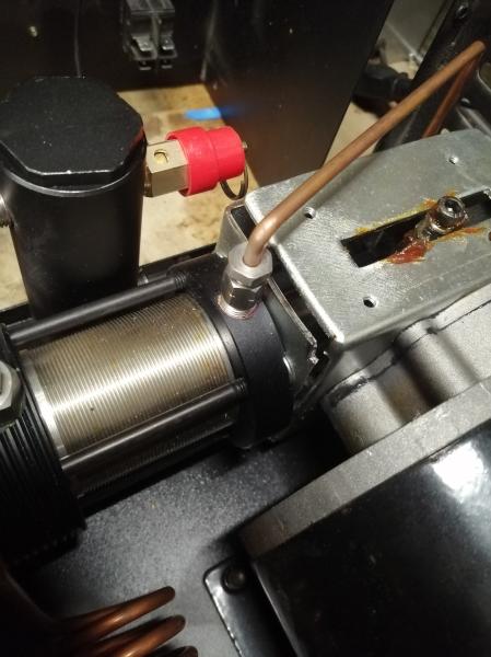

Ha reventado el cárter que une el motor con el cilindro, podría soldarlo, pero esta muy deformado, preferiría cambiarlo.

seria el mismo modelo que este de aqui: https://realcash.es/compresor-new-warrior-12v-1-350w-acc/

Pues es idéntico al que yo tengo,solo que el mio es de color calabaza y de nuevo tenia una pegatina que ponía Cometa.Por lo que se ve en la fotografía el daño que tiene es reparable sin grandes dificultades.He mirado el enlace que ha puesto satur y disponen de esa pieza como repuesto.

Hola, de nada, revisa bien las partes móviles que hay dentro de esa caja, sobre todo el rodamiento:
https://es.aliexpress.com/item/1005003598740356.html?spm=a2g0n.productlist.0.0.65f67190FsF5fq&browser_id=e37447917c2b4c05825733bdb4ba3128&aff_trace_key=f2cba8ec17924b39aa13721c67897e61-1725738190086-07032&aff_platform=msite&m_page_id=axyinalqxucarewz197e9729947bfe6b495110d4e5&gclid=&pdp_ext_f=%7B%22order%22%3A%2227%22%2C%22eval%22%3A%221%22%7D&pdp_npi=4%40dis%21EUR%2110.76%218.39%21%21%2112.34%219.62%21%402103892f17519682911102580efa88%2112000026440324596%21sea%21ES%211892167347%21X&algo_pvid=5fc81260-714b-4d7c-974d-c09406771c72
A mi se me partió en eje del engranaje y era porque el rodamiento estaba mal, aparentemente parecía bien pero cuando lo desmonté estaba mal, no giraba y no estaba concéntrico ya que las agujas del rodamiento se habían salido de su alojamiento.
