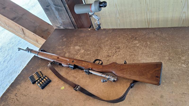

Hola buenas, a ver si alguien me puede echar un cable. Recientemente he adquirido un kar98k y ahora estoy buscando un visor para instalarle. Me gustaría uno de época, como los que llevaban en la WWII. Alguien tiene o sabe donde puedo conseguir uno? He visto en eBay replicas muy buenas pero no envían a España. Un saludo y muchas gracias.

Hola, gracias por su respuesta. Según he visto, habría que instalarle torretas.

Si, cierto es que si no estoy convencido del armero que me lo pueda hacer, mejor me estaré quieto. Es un modelo de 1937 y está perfecto. No me gustaría echarlo a perder o mejor dicho, que me lo echen a perder. Muchas gracias por su respuesta. Un saludo.
