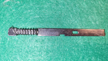

Buenas noches, en armas de fuego lo normal es encontrarse con apenas algún tornillo, en general para sujetar las diferentes piezas la sujeción es el pasador, el cual se convierte en un enorme problema para encontrar repuesto cuando se pierde o rompe alguno en el caso de las armas con años encima, observo que algunos son huecos, otros no, aquí viene mi duda en el caso de tener que "fabricar" uno en casa, ¿es NO recomendable hacer uno de acero?, o se recomienda de algún otro metal?, el que necesito es el que atraviesa o sujeta el percutor de una Walther GSP, o sea, que tiene que soportar fuerza en cada tiro por lo que hacerlo de un metal blando no tendría mucha durabilidad. Como detalle inserto el percutor, y el pasador atraviesa el cerrojo y el percutor por el hueco que tiene, así evita que el percutor avance o retroceda en exceso. Lo del muelle que se ve una espira abierta está resuelto.

Hablando en general, si un pasador es sólo eso, un pasador para sujetar dos piezas, debería ser duro, de acero templado, aunque sólo sea porque, si no, puede deformarse al introducirlo o sacarlo con un botador, y si la cabeza se "remacha" por ser demasiado blando, sacarlo puede ser un problema.
Si además funciona como eje, más aún, porque en una aplicación como la que muestras un material blando acabaría cortándose.
Otra cosa son los pasadores que una vez introducidos su cabeza se remacha para que se queden en su sitio, caso frecuente por ejemplo en carabinas de aire. En ese caso no pueden ser muy duros, pues no se podrían remachar.

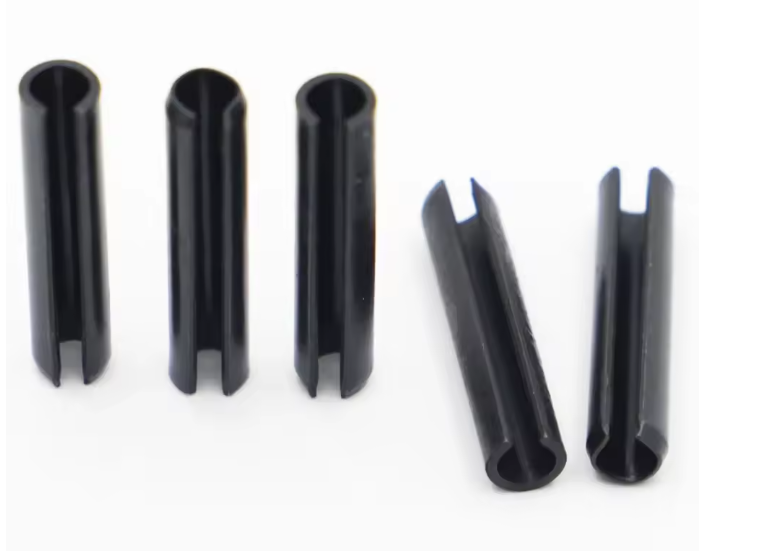

Incluso existen pasadores de lamina de acero, como la foto, o enrollados.........
Por cierto, los venden de todo tipo y medidas en Aliexpress por unas calderillas, y te los llevan a casa.

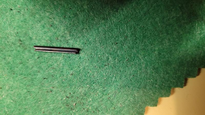

Buenas tardes, misión cumplida :birra^: . He optado por pasador hueco acerado, el que puso Manolo, que además de resultarme el más fácil de poner lo he encontrado en una ferretería local por 4 céntimos (qué ruina :lol: ), hubo que usar botador y martillo a conciencia pues el pasador era de 2 mm de diámetro y el agujero de 1,7 mm pero al ser el pasador de ranura longitudinal se adaptó a base de martillo. Lo mejor... las pruebas que hice después de montado totalmente satisfactorias, un ahorro y el aprendizaje. Gracias y cordiales saludos
El cuerpo del "delito" :wink:
