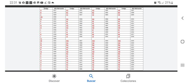

Haz una foto de la zona de los cañones donde van los punzones.
Que sea vea bien.
Hay que buscar una letra y un número. Con eso se sabe el año

Mensajepor kentucky » 15 Jun 2025 20:25
Toma, ahí tienes la tabla.

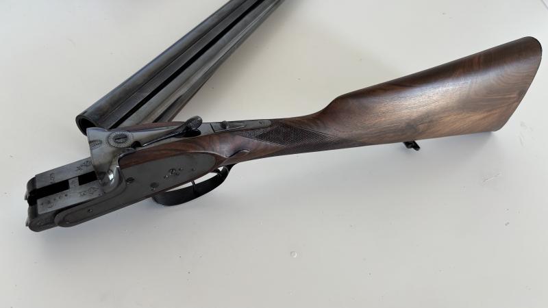

Mensajepor VSJP » 19 Jun 2025 00:08

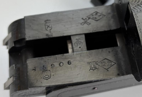

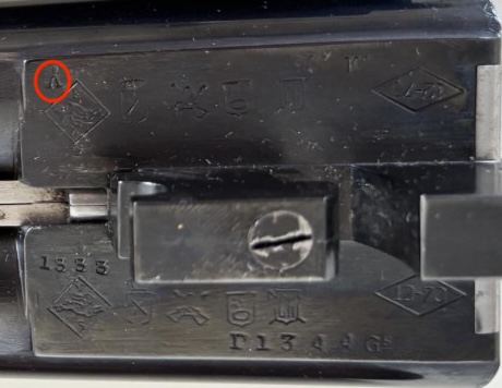

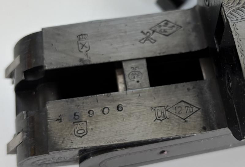

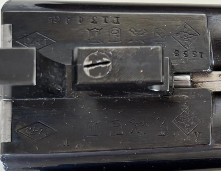

Gracias, adjunto fotos a ver si me podéis informar sobre el año, modelo o cualquier otra información, saludos

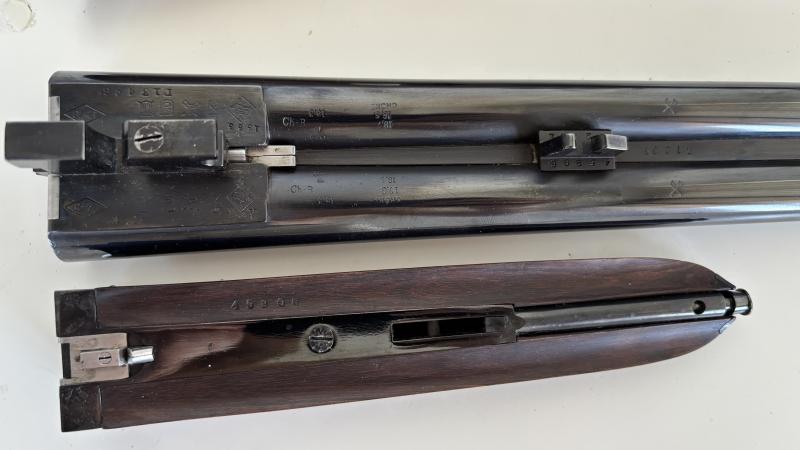

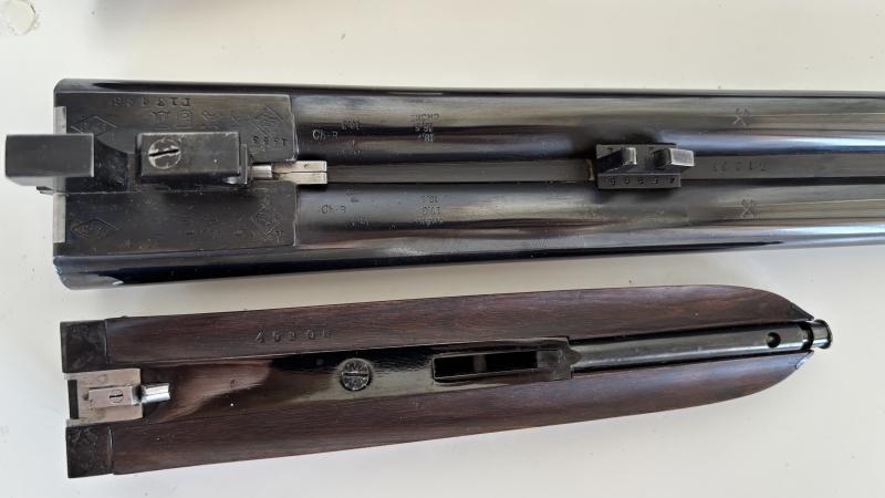

Mensajepor VSJP » 19 Jun 2025 08:37

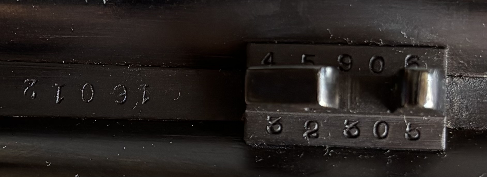

Detalle de punzones

Re: Ayuda conocer edad escopeta Víctor Sarasqueta
Mensajepor Flinte » 19 Jun 2025 11:05
A* 1927
Hola, hace bastantes años que tengo una escopeta Víctor Sarasqueta que por referencias debe tener alrededor 101
Modelo Hispania, tiene varios grados según sus características.
Mensajepor Flinte » 21 Jun 2025 16:33
VSJP escribió:
Flinte escribió:A* 1927
Hola Flinte, ¿sabrías decirme qué modelo de hispania es? He visto que hay unos cuantos y unos gama media, otros alta, …., pero yo no sé cómo identificarla y no si es de gama baja, media o alta.
Es un arma de gama media-baja.
Me parece que la tuya es la AE porque veo expulsores y la B tiene los coscorros con grabado en relieve
