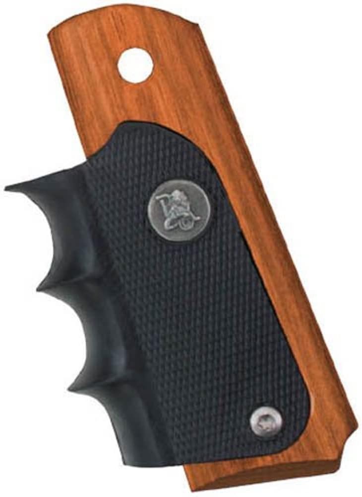

Le puedes poner unas laminas de chapa de acero, cortadas a medida, pintadas si quieres, por el interior de las cachas, y así usar unas envolventes de Colt 1911, para suplementar el espesor que falta en la HW en la empuñadura, algo bastante fácil de hacer, y las cachas las puedes comprar hasta en Amazon.....
La diferencia de espesores en el arma real, y la HW serán alrededor 2 mm, aprox., por no ponerme a medir, porque tengo las dos, la HW y la del 45 .ACP.
El modelo de la foto no llega a los 50 €.
https://www.amazon.es/s?k=pachmayr&crid=20Q95ETHYP0I6&sprefix=pachmair%2Caps%2C103&ref=nb_sb_ss_sc_1_8

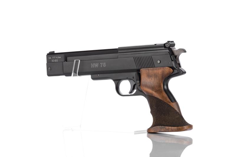

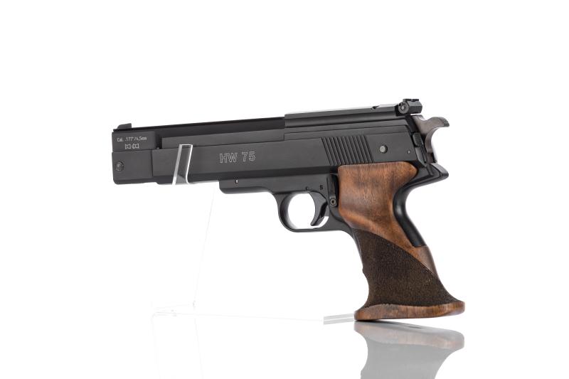

Hay un modelo de HW45, en realidad es la HW75, que es SSP (de aire precomprimido), sin muelle, que trae de serie esa misma empuñadura en madera....

manolosolo escribió:Hay un modelo de HW45, en realidad es la HW75, que es SSP (de aire precomprimido), sin muelle, que trae de serie esa misma empuñadura en madera....
El problema en las star y 75 es que la empuñadura va sujeta con un tornillo por la base en vez de los dos tornillos a los lados.
