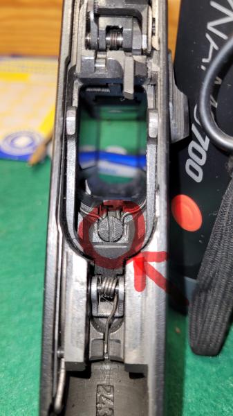

Buenas noches, ya estoy metido en el cambio de muelles, pero muy despacito, es la primera vez que lo hago, por lo tanto debo ir con pies de plomo, surgió un problema, y es que no hay manera de aflojar el único(creo) tornillo que hay en el interior de la pistola que está como si estuviera soldado, y que lo inserto a continuación, y antes de atreverme a hacer uso de una de las dos ocurrencias que tengo decidí exponer aquí el caso, la 1ª es: ¿será suficiente aplicarle un poco de calor con el soplete de cocina?, o 2ª: ¿hacer uso de un destornillador de impacto?, cual de las dos cosas os parece mejor?. Saludos y buenas noches
Pongo foto del tornillo en cuestión

Mensajepor manolosolo » 10 Jun 2025 01:32
Ese tornillo, NO INFLUYE EN EL DISPARADOR!!!!!!! Forma parte del mecanismo del DESCONECTOR, pieza que impide disparar el arma si la corredera y el cañón no están acerrojados, porque si la corredera no esta completamente cerrada, el cartucho explotaría enviando metralla hacia las manos y cara del tirador........... :shock:
El que se debe cambiar es el que esta delante, en el eje del disparador...........es el que obliga a volver de nuevo el disparador hacia adelante después de un disparo...............
:clint:

Re: ALIGERAR DISPARADOR DE CZ 75 B
Mensajepor Jabril » 10 Jun 2025 01:57
Muchas gracias Manolo, tienes toda la razón, te refieres al muelle de abajo según se ve la foto?, el que abraza el pasador del gatillo?. Lo que pasa es que compré el kit completo de Eemann y ya puestos pues los cambio todos, pero poco a poco, como cuando empiezas a "intentar" conocer a una dama, que vas con mucho cuidado pero nunca acabas de conocerla :D :D :D , Con todos los respetos, eh? :wink: . Y de las dos posibilidades que puse para aflojar ese tornillo? Buenas noches amigo
