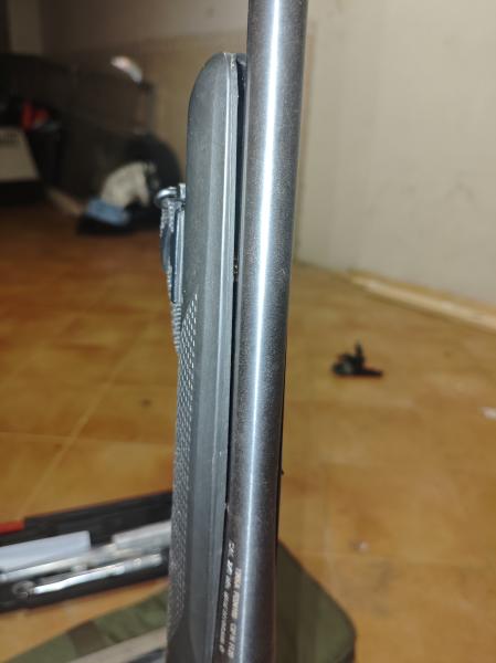

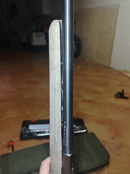

Hola compañeros tengo un Tikka t3x, el caso es que he comprado la culata de un rougtech, he ido a montarla y todo va en su punto, pero me he dado cuenta que el cañón como que se eleva mucho, se que el cañón del tikka es flotante, pero tanto como para que en la punta entre lo que es la culata y el cañón, quepa el dedo índice hasta la uña? Tanto hueco debe de quedar?
A ver si alguien me lo puede confirmar

El problema es que con la culata original también me da la sensación que se queda algo el cañón, una vez puesto y apretado los tornillos, se ve lo he es la culata por dentro en la zona del guardamanos?? Yo por ejemplo entre el hueco de la culata y el cañón ,veo el tornillo que va alante tanto hueco es normal?

Dejo unas fotos haber si alguien puede ayudar

Hola compañero,vuelve a desmontarlo,has apretado mucho probablemente el tornillo trasero y al ajustar el delantero se queda asi,aun con diferencia de grosor en cañones no debe quedar asi,asegurate de empujarle bien el cañon con la accion antes de apretar tornillos.
Yo tengo varios Tikka y me suele pasar por que estoy todo el dia cambiandolos de culatas y de chasis,incluso la t1x montada en culata de t3x y va de lujo,obviamente no llena tanto como los varmint de 22mm.
Suerte y paciencia

Me refiero a apretar con con las 2 manos bien fuerte la accion contra la culata...hasta que notes que encaja perfecto,y luego atornillar,empiezas por el de atras al 70 por ciento y luego adelante,vas jugando con el apriete de los 2 hasta que quede bien ajustado.
Asegurate que esa culata no tenga una piezilla de metal donde encaja el tornillo delantero y le impide ajustar bien,en caso de llevarla ,quitasela y procede,ya contaras
