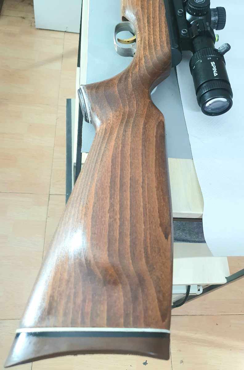

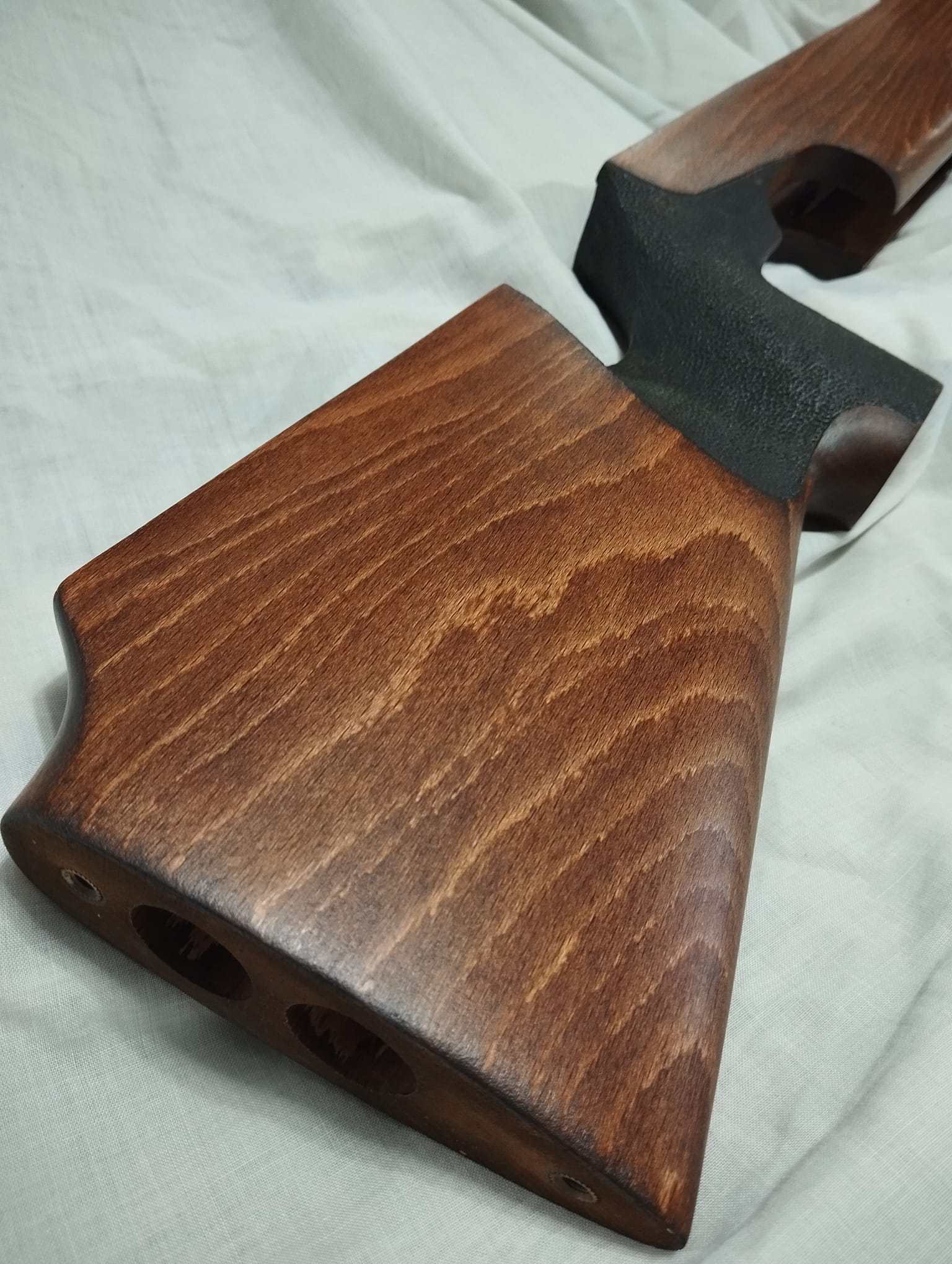

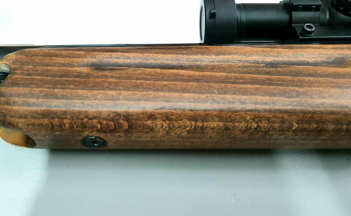

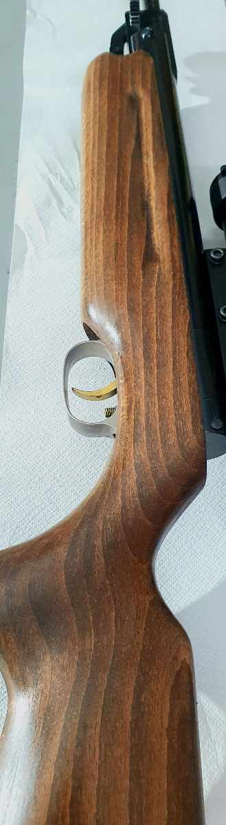

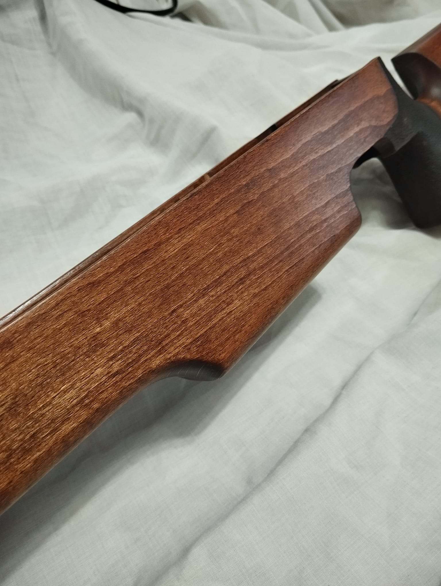

De una culata con un barniz que apenas dejaba ver la naturaleza de la madera , he decidido trabajarla. Lijado extremo , tinte y aceite . He podido quitar algunos rayones de la madera y ha resucitado. Parece otra.
Ha merecido la pena porque en total se pueden ir 3 horas y media todo el trabajo.

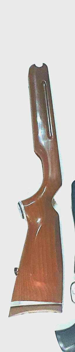

Así era antes, que no era fea , pero la veta es la veta y quizá a modo de metáfora la madera es la parte femenina de la carabina. Y esta debe ser agradable y bella aparte de cumplir su propósito.
Así era...

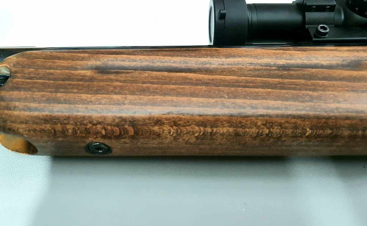

Sello escribió:De una culata con un barniz que apenas dejaba ver la naturaleza de la madera , he decidido trabajarla. Lijado extremo , tinte y aceite . He podido quitar algunos rayones de la madera y ha resucitado. Parece otra.
Las culatas de haya a veces tienen una veta muy marcada tanto que recuerdan al nogal, en estos casos son muy agradecidas, bien lijadas tintadas y acabadas al aceite quedan genial…….pero hacer todo esto en 3,5 horas me parece que eres un fenómeno Sello, a mí me lleva mucho más tiempo, dependerá en parte de las manos de aceite que lleve, supongo………… te ha quedado genial…… :apla: :apla: :apla:

De una culata con un barniz que apenas dejaba ver la naturaleza de la madera , he decidido trabajarla. 60
De una culata con un barniz que apenas dejaba ver la naturaleza de la madera , he decidido trabajarla. 61

... El tiempo de lijado es un rato .... unas dos horas incluyendo repaso y primer aceitado. Que son más o menos esas 3 30h. Pero ciertamente es que luego a las 24h hay que darle otro aceitado y es así, puedes tardar una semana hasta darle 4o5 manos de aceitado..yo no tengo paciencia y a las 4 horas le estoy aplicando otra mano.
Pero es muy gratificante " dominar : un poco la madera.

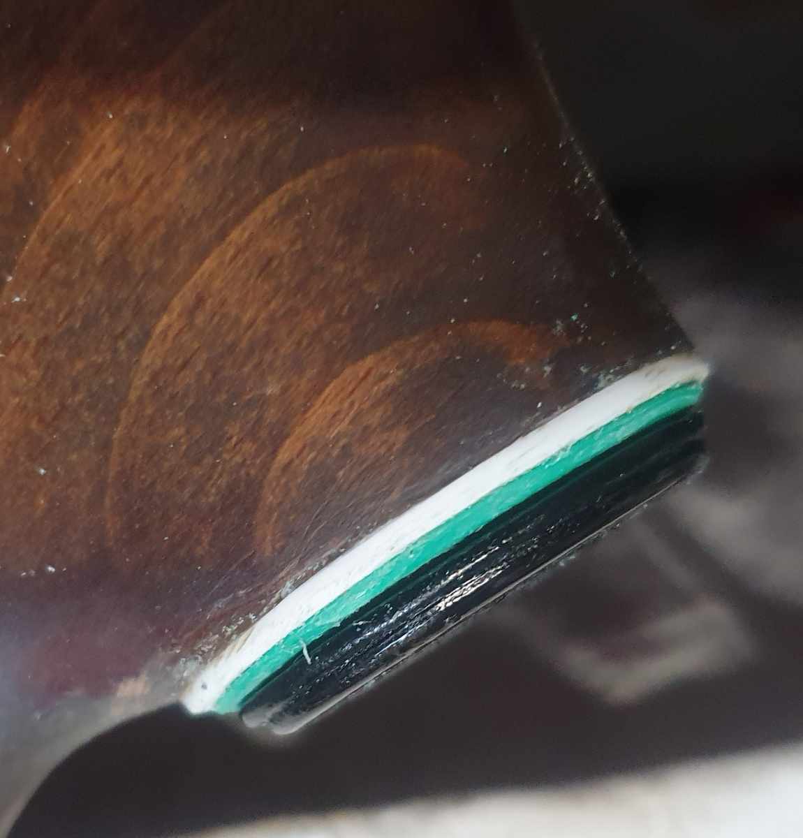

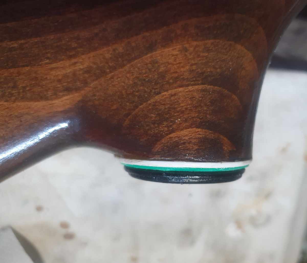

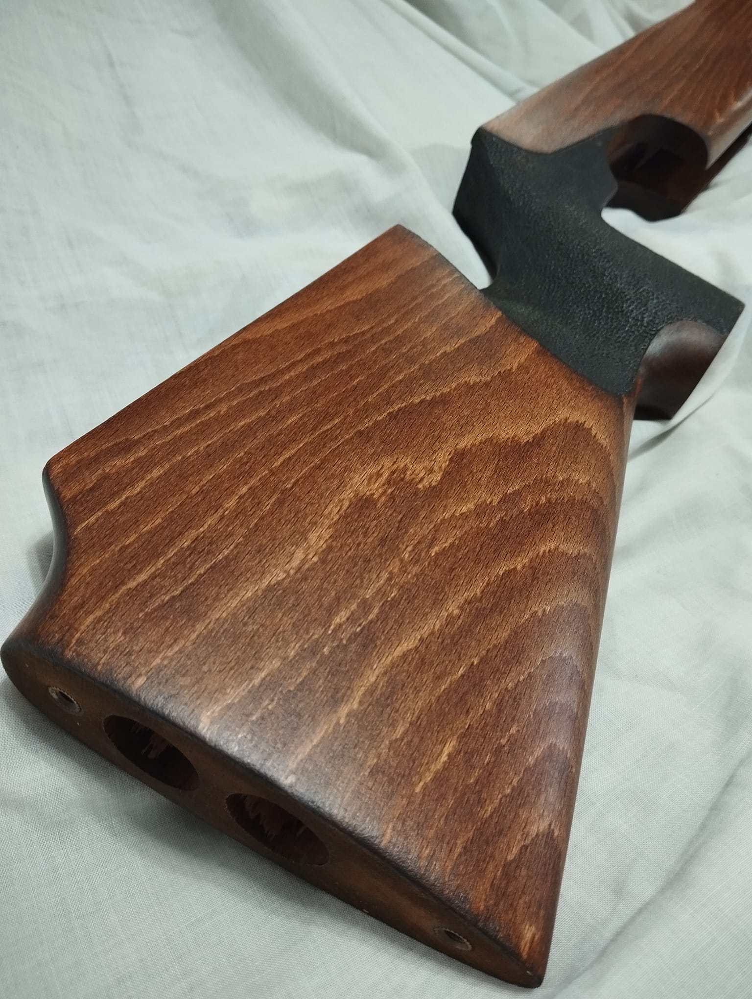

Muy cierto y muchas gracias michel88. Mira el escudete que le he fabricado. Tres colores le aporta a mi parecer como pintor artístico más equilibrio .
De una culata con un barniz que apenas dejaba ver la naturaleza de la madera , he decidido trabajarla. 110
De una culata con un barniz que apenas dejaba ver la naturaleza de la madera , he decidido trabajarla. 111

...Pues la verdad que sí le queda muy bien, le da un toque muy guapo al pistolet esa combinación de colores.

Sí, porque resulta que ese tinte lleva un pelin de verde en la mezcla . Loa tintes al agua se pueden enriquecer o mezclar mejor dicho, con cualquier color acrilico. Pero recomendable usar primeras marcas ( liquitex o golden)
