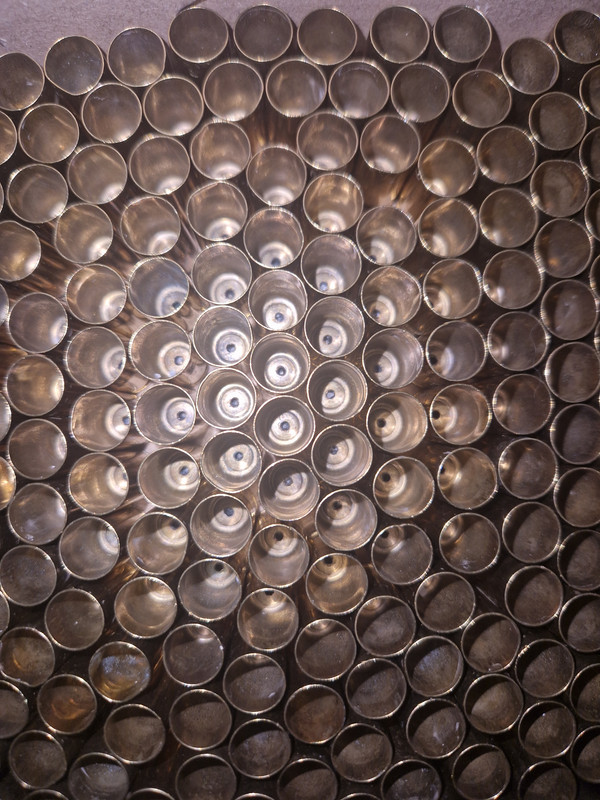

Buenas! Me regalaron un montón de vainas usadas pero me he cargado dos agujas desempistonadoras por intentar quitar el pistón.
Tienen el orificio que va a la cámara de la polvora más pequeño de lo normal. Os ha pasado alguna vez?
Hay alguna aguja para lee que sea más fina que la que viene como universal?
Intente también reducir el diámetro de la aguja lijando y aunque quedó bastante bien, partió también.

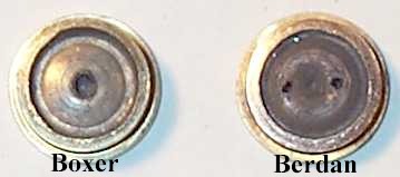

podrias poner foto para ver que tan fino es el orificio
puede que las vainas que te hayandado sean Berdan
y confundas el yunque con un orificio

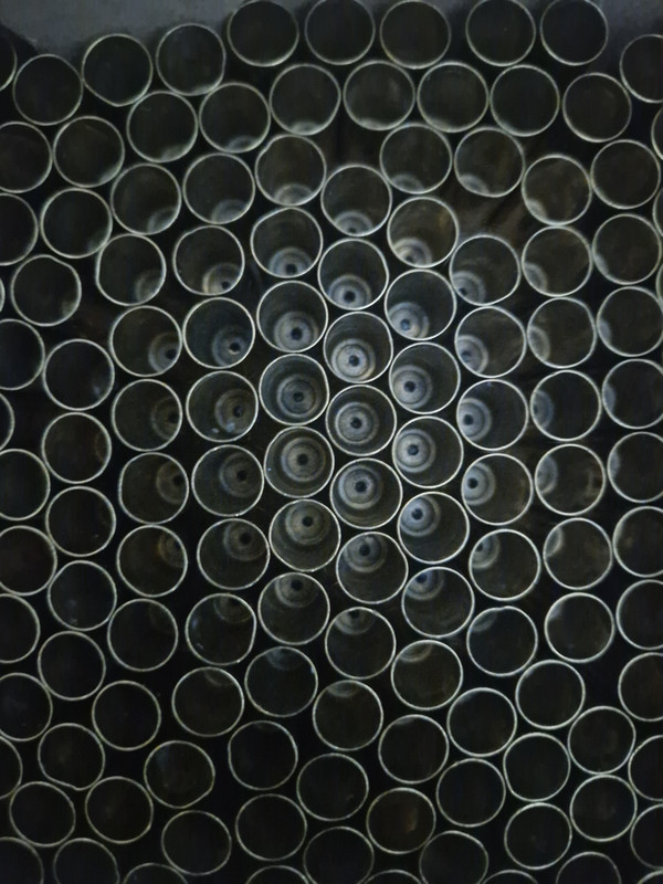

aun que en esta foto se vea bien
de normal uno busca un orificio central
y no vemos los dos latarales de la Berdan por la suciedad

La verdad es que no se bien como subir las fotos. Las he puesto en mi galería. No sé si las podéis consultar pero aquí no se ponerlas :?

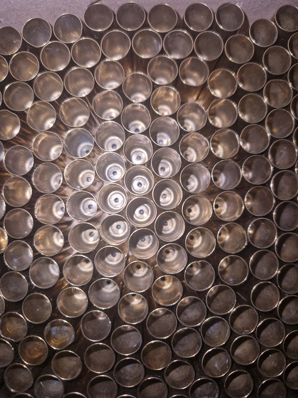

A ver si asi...

Tiradora escribió:A ver si asi...
bueno esta claro que no son Berdan
y el orificio es normal o me lo parece
las vainas son Militares ?
en las vainas Militares suele estar el piston crimpado
aun que eso no es un impedimento para quitarlo

Si, creo que son militares. Que es crimpado? He conseguido quitarle a algunas pero el bolsillo del piston cambia al salir material de la presión al quitar el piston. Como la aguja es más grande pues sale un reborde hacia afuera. Esas las he despechado.
Probé a limar la aguja para que no pasara eso porque son muchísimas vainas y me da pena tirarlas :cry:
Pero también me la cargué. Así que no se si venden alguna aguja para algún calibre que tenga ese agujero más fino y no tener que andar haciendo experimentos

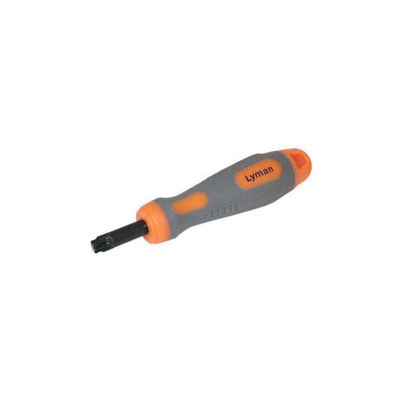

las agujas las venden
el crimpado es un reborde que se le hace a la vaina despues de meter el Piston
para que el Piston no se salga a la hora del disparo
el agujero es normal por ahi debe de entra la aguja bien
para quitar el crimpado (y mejor es que se lo quitaes) hay herramientas para ese fin
y otras caseras
yo te aconsenjo que te pilles una herramienta para ello
esta herramenta no es especifica
con ella quitas el crimpado y le das tamaño uniforme al oido de la Vaina
Reamer Primer Pocket Small
Elimina las señales del crimpado militares y bordes metálicos ásperos. Herramienta esencial. Viene con mango moldeado. Para vainas de arma corta.
No tiene que ser de estar marca puede ser de cualquiera
lo que si tiene que ser es manual

Vistos todos los mensajes, aportan muchísima información y son muy interesantes, pero la respuesta es bastante sencilla.
Hay una marca de munición (que no recuerdo ahora, pero si pones foto del culote, te digo cual es) que usa pistón BOXER, que es una munición comercial (no militar) y que , curiosamente el agujero que da fuego a la pólvora, es mas estrecho de lo habitual.
Es así y no hay mas historia. Desconozco la razón de esta fábrica, para hacer el agujero mas estrecho porque, por lógica, el agujero, de la medida adecuada es el aceptado por todas fabricantes que usan pistón bóxer. :roll:
El caso es que, efectivamente, te rompe la aguja de cualquier die de desempistonar.
La cosa es si interesa hacer el agujero mas ancho y de la medida standard mediante una broca y un taladro ... yo creo que no merece la pena pero es una solución.

Son Sellier and Bellot NonTox Ammunition de la República checa para ser exactos. No se que haré con ellas pero me da que van a ir a la chatarra. Demasiado trabajo creo que no me compensa

Sellier bellot es la munición que tiene el oído con menos diámetro
