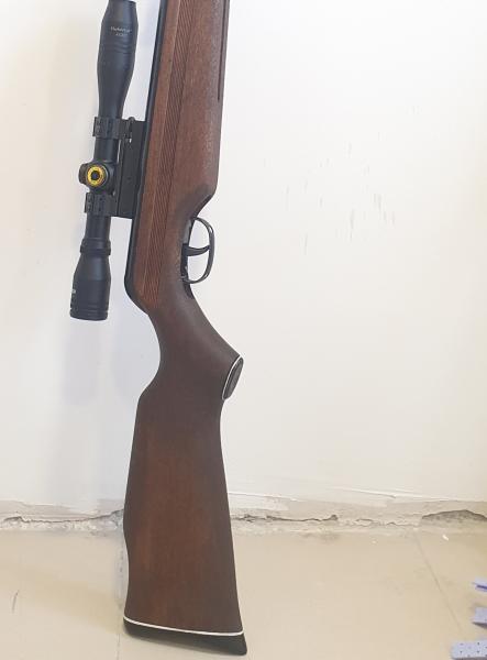

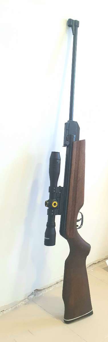

Ahí tenéis compañeros, una 900 de 38 años . Restaurada con tinte al agua y aceite de tung. Escudete y espaciador de cantonera . Parece otra....
Un saludo para todos.

Te quedó muy bien, le has hecho algo por dentro... Unas dianas estarían de lujo... Gracias por compartir , un saludo compañero.

Gracias compañeros. Así es. Y lo digo de corazón, a pesar de tener 10 weihrauch en casa y no lo digo por decir, está carabina gamo tiene lo que se llama aún siendo un objeto material pues tiene corazón . Y más que todas las alemanas juntas. Porqué? Porque uno no mira una WH 35 como miras a un arma que lleva conmigo casi 40 años esa es la memoria de ese corazón y todo lo que conlleva , el tiempo , aquellas 8.000 pesetas de mis primeros sueldos y esa emocionante primicia de adquirir una carabina por primera vez.
Gracias, ahora estoy de vacaciones. Cuando vuelva pondré unas dianas .
Un saludo a todos!!!

Eso sí, encamisado preciso, engrasado correcto, pequeño tophat , arandela de delrin en guía de muelle, limpieza cañón y lleva un muelle de 230 mm de una weihrauch. Muy fácil de desarmar y cómoda en el disparo, aún siendo el gatillo muy tosco , pero uno se acostumbra a lo bueno y lo menos bueno.
