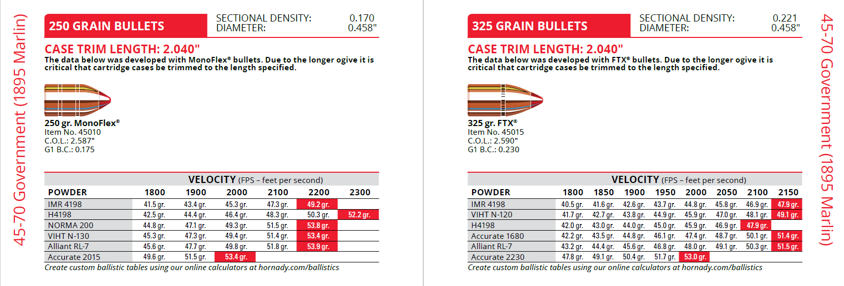

De todas formas en mi manual de Hornady (10ª edición), pone que para la punta FTX hay que recortar a 2.040" (adjunto foto).
