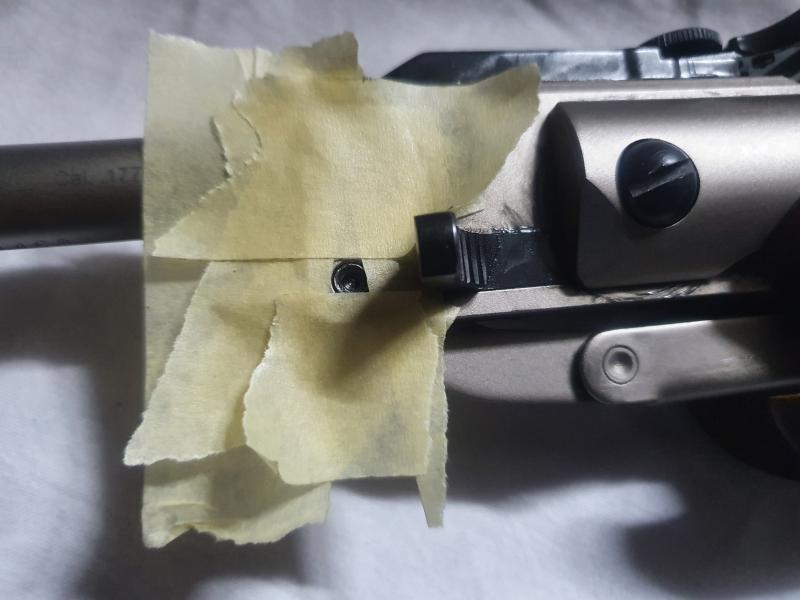

G84 compañero, mira , he retirado todas las bielas de 10 weihrauch. En casi todas he colocado el pasador con tornillo para retirar fácilmente cuando se requiera.
Los medios seguros ANTES de empezar a golpear el pasador y que salga son para mí son el tapado concienzudo y milimétrico de la zona alrededor del pasador. En caso de golpear no dañe .
2. Cojo una dremel una broca fina y agujereo el pasador. ( La broca ha de ser mitad de fina que la circunferencia del pasador) ....con este pequeña perforación ( unos 3 mm ) la salida del pasador será más fácil.
Y una vez hecha la perforación, cojo un botador, también preparado para que no dañe y golpeo con seguridad hasta que sale ....
Espero te sirva ....

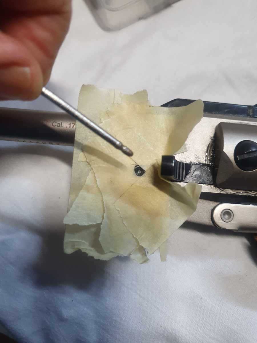

Otra

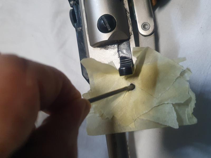

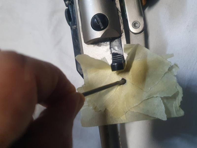

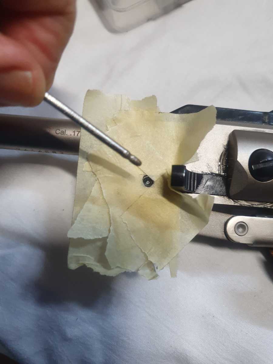

Al AHUECAR el pasador minimamente, haces que su salida sea más fácil ya que el botador está ENCAJADO en el hueco hecho con la broca .
De esta manera me ha costado Dios y ayuda en alguna que otra arma sacarlo sin perforar un poco el pasador .
Pon eso si , algo seguro como un trozo de madera acolchada debajo de donde golpees . Y mucha suerte compañero!!!
