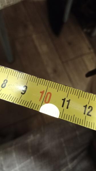

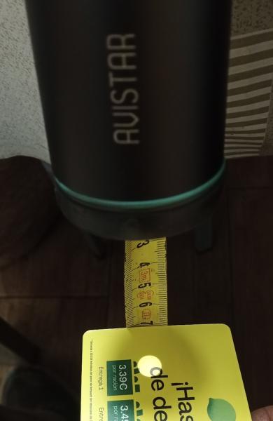

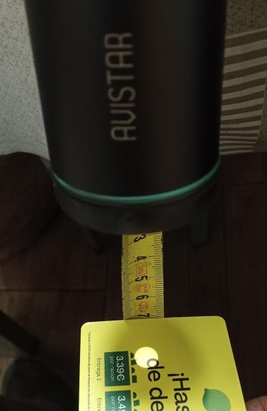

Entonces he querido medir la distancia al ojo y me gustaría saber si lo he hecho bien o mal. El visor que he medido es el Avistar 1-4x24 apuntando a un plafón de led del techo y con la cinta métrica apoyada sobre la lente he pasado un objeto hasta que el circulo de luz quedara lo mas definido posible y entiendo que esa es la distancia, ¿correcto? ¿O tal vez no tengo que medir desde la lente y debo hacerlo desde el borde del ocular? Lo cual me daría todavía menos distancia. En este caso me salen 7cm.

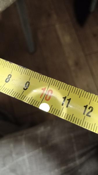

De paso como no encontraba el dato de la pupila de salida (ni distancia ocular, por eso lo he medido) también la he medido siguiendo el mismo método. Creo que debe ser cuando la imagen queda totalmente enfocada, si no es así me lo decís. En mi caso me salen unos 9mm a x1 y casi 5mm a x4.
Si la medición es correcta y la distancia ocular son 7cm (o menos, si se mide desde el borde) no me va a quedar otra que resignarme a ver menos ventana cuando cambie de visor a uno mejor, que es la idea que llevo, ya que la mayoría que veo son de 9cm. Este 1-4 lo tengo montado en un CETME y el 3-12 en un B14 del .308w, por eso nunca he tenido problemas de que me pegue el visor en la ceja, si tirara un calibre bien gordo todo este tema lo hubiera entendido hace mucho tiempo a las malas.

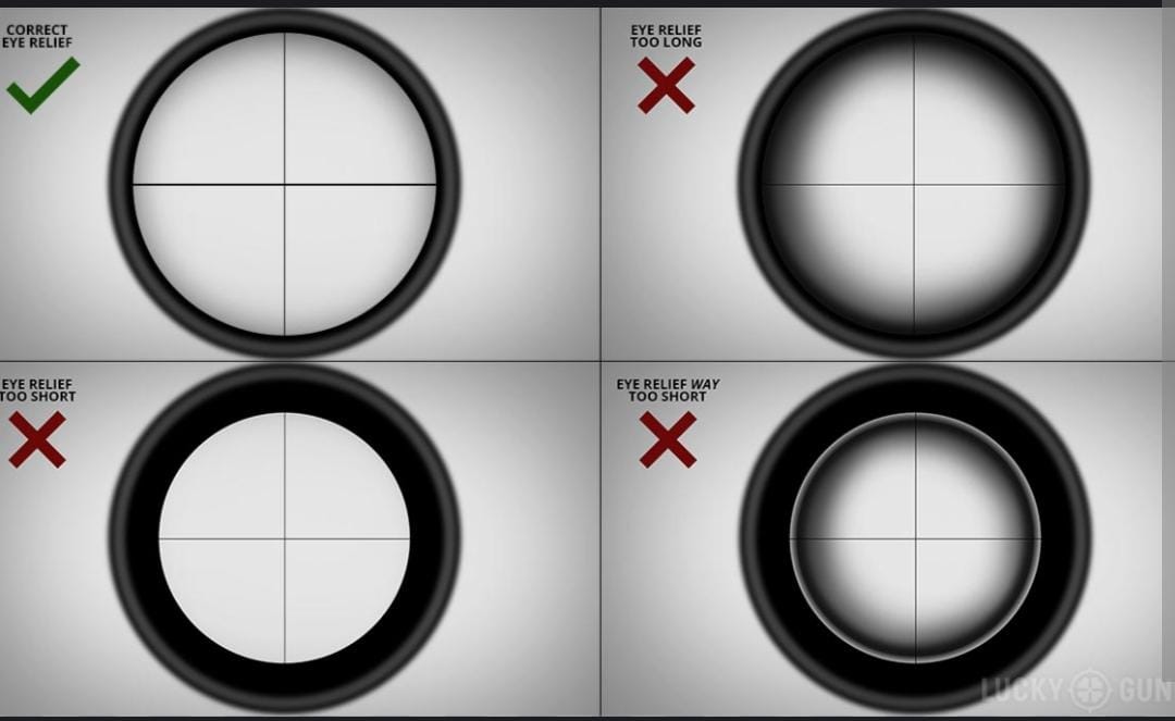

La pupila de salida no sé cómo se mide pero la distancia ocular es la que debes tener desde tu ojo hasta el ocular para tener una visión completa y clara. Mira esta foto:
Desde luego, lo mejor es que una tercera persona te lo mida poniéndose a tu lado.
