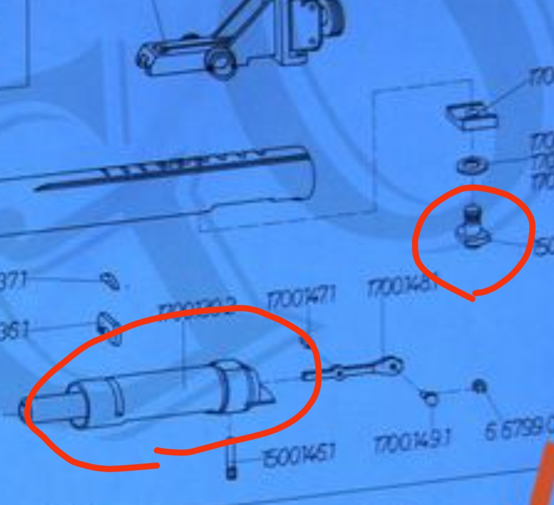

Gracias señor manolosolo. Es una persona amable y de buen corazón. Me envió los planos de reparación y me dijo cómo encontrar la falla. Según los dibujos que me dio, desmonté fácilmente el arma en partes.

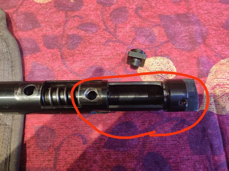

La falla específica de esta pistola es: cuando bajo la palanca para comprimir el resorte, cuando se tira hasta el final, el mango del pistón debe atascar el conjunto del gatillo y el gatillo debe estar amartillado listo para disparar. Pero la realidad es que el mango del pistón no puede agarrar el conjunto del gatillo. Entonces tiro la palanca hacia abajo con más fuerza, y la tiro hacia abajo con más fuerza, y después de una docena de veces, puede que funcione. En este punto el gatillo se vuelve ineficaz y se vuelve muy blando, siendo imposible disparar incluso estando enganchado hasta el punto final. Lo intenté unas cuantas veces más y los perdigones tuvieron la oportunidad de salir expulsados.
Desmonté la pistola según los planos que me dio el señor manolosolo. Se encontró que esta parte estaba muy desgastada. En concreto es la posición donde se enrosca el tornillo. Los tornillos están bien, pero las roscas dentro de esta pieza están casi desgastadas, los tornillos se pueden girar, pero es difícil.
Quité el resorte e instalé las demás piezas. El cilindro del pistón y el conjunto del gatillo se combinaron con normalidad, se pudo disparar el gatillo y todo estaba normal. Luego instalé el resorte y la falla volvió.
Ahora todo está claro. El hueco en esta parte de la cola del arma se ha hecho más grande debido al desgaste. Cuando el resorte se comprime, es empujado hacia atrás por el resorte, lo que da como resultado un movimiento hacia atrás inesperado. Debido a que el conjunto del gatillo está fijado a él, la posición del conjunto del gatillo también se mueve hacia atrás, por lo que el vástago del pistón no puede atascarse. La distancia es quizás sólo del ancho de un cabello, por lo que cuando la cargo con mucha fuerza, a veces puede atascarse.

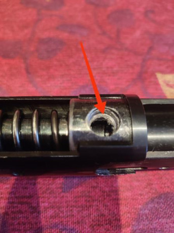

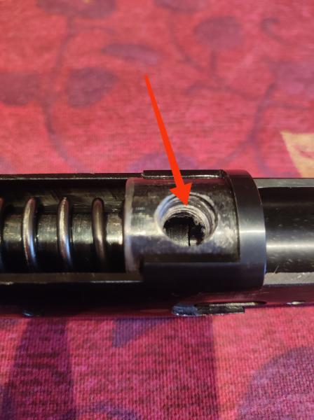

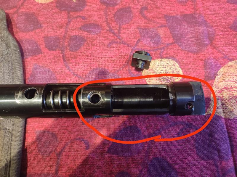

¡Hola! Lo siento, he estado un poco perezoso últimamente y lo he dejado hasta hoy para desmontar la carabina de nuevo y tomar algunas fotos.
Supongo que la parte en el círculo rojo en la foto está defectuosa.
Re: ¿Dónde puedo reparar mi Feinwerkbau 300?
Podemos ver que el agujero está muy desgastado e incluso las nervaduras han desaparecido.
