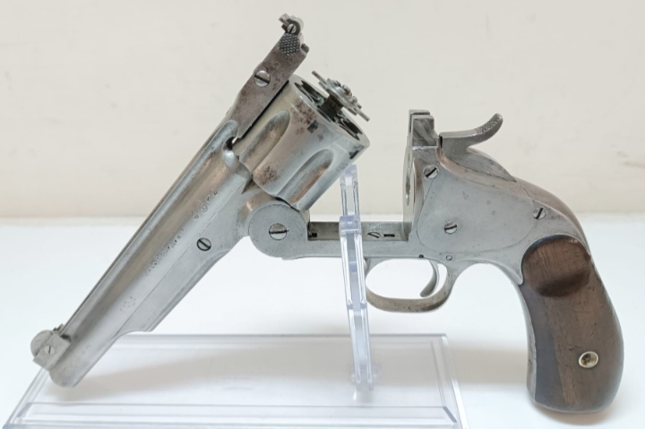

:duelo: Hola migos, estoy barajando un revólver de retrocarga para Piñal, he visto un S&W en una armería. Me ayudáis a identificarlo?, gracias!
Se trata de S&W de verdad o es de los fabricados en Eibar. Es un .38 S&W, el P2 es el punzón del año 97, no?
:duelo: Hola migos, estoy barajando un revólver de retrocarga para Piñal, he visto un S&W en una armería. 00

Es un S&W original, por desgracia muy destrozado, en el 97 debió ser cuando lo reconvirtieron del 44 russian al 38 S&W, entonces debieron pasar el bope y lo punzonaron, ademas parece que le han limado la joroba de la empuñadura al armazón.
La transformación parece estar bien hecha, y se ve que los rusian con anclajes para culata son escasos, pero por desgracia ha perdido todo su valor histórico y no puedes competir con el ya que no es un calibre original para ese modelo, tampoco lo puedes meter en libro ni AER, solo en F.
Eso si, se ve que el alza trasera ajustable es un accesorio original muy codiciado por los coleccionistas en USA.
En su día ya me interese por este que pones.
Esta bien para el que quiera un cacharro para jugar, pero no sirve para coleccionar ni para competir.

Creo se trata de un S&W original Model 3 primer modelo, ya que el New Model lleva el alojamiento del sistema expulsor más corto.
Lo que me despista es el calibre, ya que éste se fabricó en calibres 38-44 y 38-40 pero no en 38 S&W. Los primeros es ese calibre que he encontrado corresponden al Modelo .38 Single Action Second Model que ya llevaba el alojamiento corto.
¿Puedes cerciorarte del calibre?
El calibre .38 S&W fue desarrollado en 1877 pata Pólvora Negra y utilizado en el New Model 3, por lo que es apto para Piñal. El revolver New Model fue introducido en 1878, por lo que pudiera ser posible se fabricara en ese calibre en el periodo de transición aunque no encuentro referencia a ello. ¡Ojo! se fabricó también en el calibre .38 Winchester.
No creo sea un Eibarres, puede que me equivoque, pero todos ellos no tenían pletina lateral para acceder al mecanismo interior, sino que el armazón era completo.
Saludos y espero haberte ayudado
