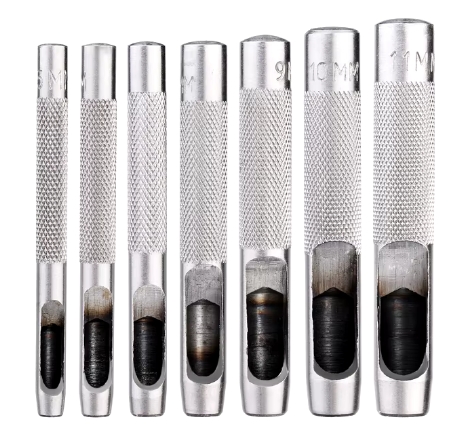

Buenas tardes, tengo una norica, y queria cambiarle la
Bola y muelle del cierre, alguno lo a hecho es complicado, hay que tener algún útil específico.

Complicado no es, no se en la Norica, pero en las HW Y Diana los cambio sin problema.
Con un útil come la foto, para sacarla uno del diámetro de la bola le das un golpe y salta la bola, poner otra bola, con uno 1 mm mas de diámetro, le metes un tope al interior de madera para empujar la bola y el resort, con papel centro la bola en el interior, le das dos golpes y esta, eso si lo debes sujetar sólidamente en un torno.
Se puede hacer de otra manera? seguro¡¡ yo como tenia a mano esos utiles los diámetros se ajustan a las bolas, hago así :birra^:

Entendido perfectamente, lo as explicado muy bien,
