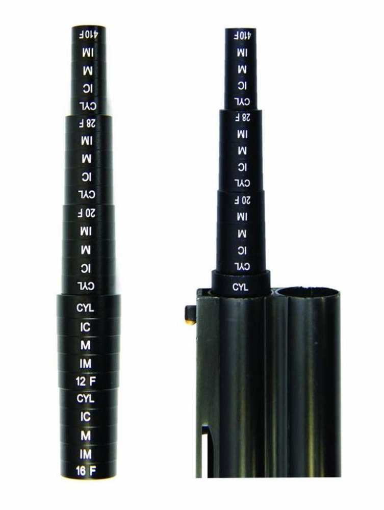

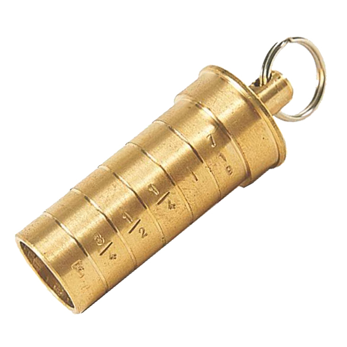

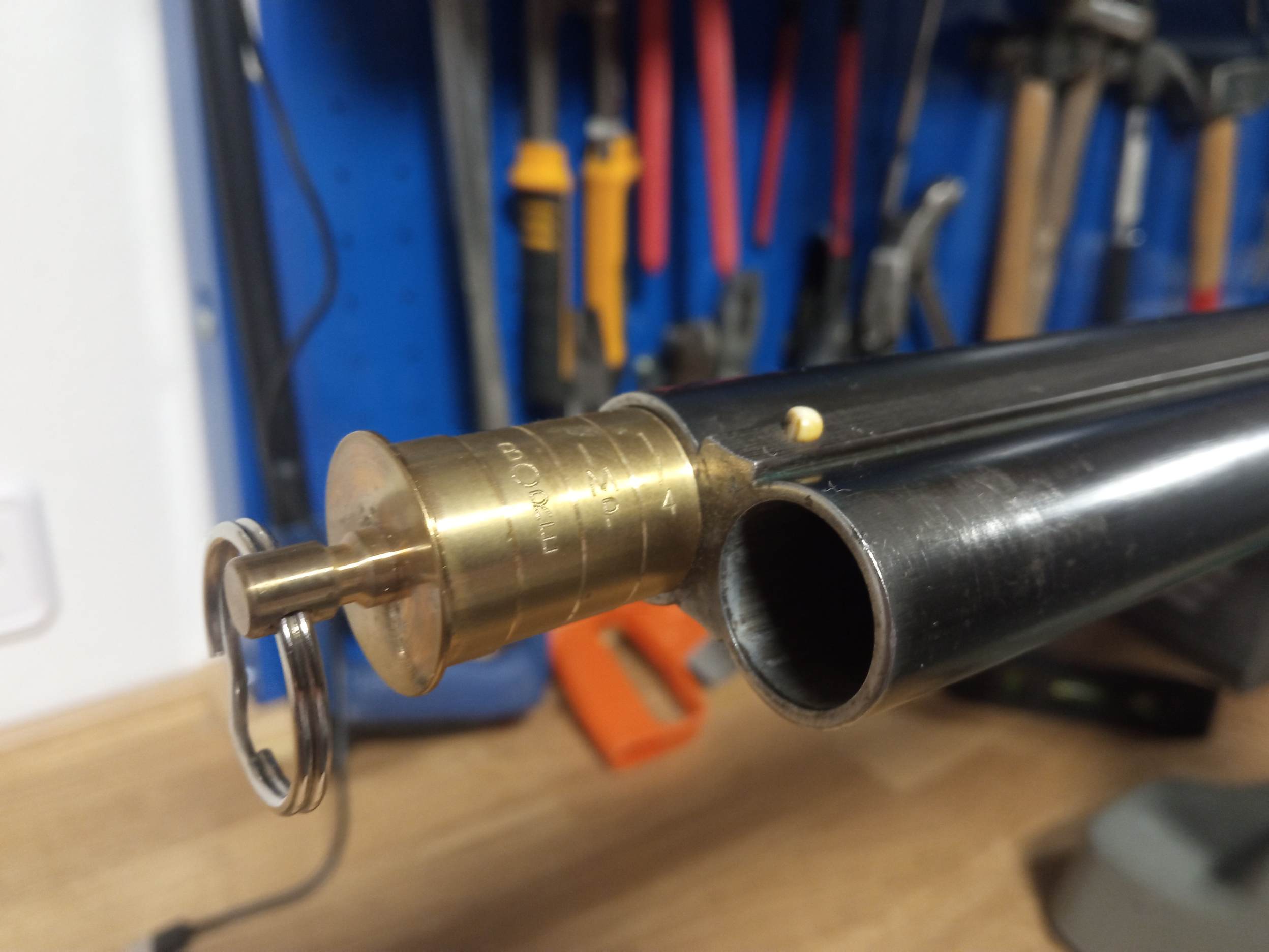

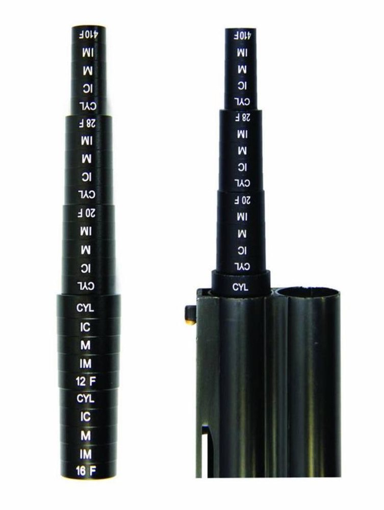

El shoke del cañón se mira con un calibre como el
de la foto. Yo tengo varios de estos y son muy prácticos. También hay un modelo que sirve para distintos calibres, 12, 16, 20 y 28.
Fernando72

Fernando72 escribió:El shoke del cañón se mira con un calibre como el
Fernando72
Donde lo puedo comprar?? Gracias

Mensajepor Fernando72 » 28 Sep 2024 23:58
Yo los he comprado por eBay hace tiempo. Creo que en el eBay inglés. Los tienen en muchas páginas inglesas y americanas
https://www.ebay.com/itm/332086983547?mkcid=16&mkevt=1&mkrid=711-127632-2357-0&ssspo=rdE41-9NSJG&sssrc=4429486&ssuid=&var=&widget_ver=artemis&media=COPY
Y si no con un pie de rey, como toda la vida...

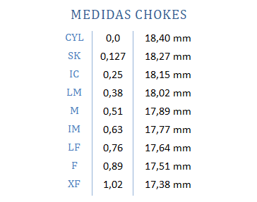

Un cañón cilindro, o sin choque es 18,40 mm.
Un cañón con full choque (4/4) es , cerrado 0.89 mm, o sea 17,51 mm.
Si cierra 3/4 o sea 0.666 mm es de 17.77mm
Si cierra 2/4 o sea 0 445 mm es de 18.02 mm
Si cierra 1/4 o sea 0.222 mm es de 18.15 mm.
Eso son las estrellas de origen, que se marcan en el plano de apoyo de los cañones.
Una escopeta entrada de muchos años, por el desgaste de disparos y limpieza puede perder algo de sección y aumentar algo el día etro de su cañón.
En la tabla tienes las medida.

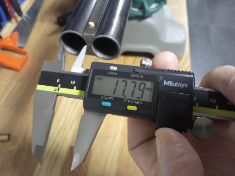

Mi grulla marca 17,40 y 17,80.
Yo hoy mido 17,38 y 17.79 mm, más o menos.
Una grulla de tres generaciones, abuelo-hijo-nieto...

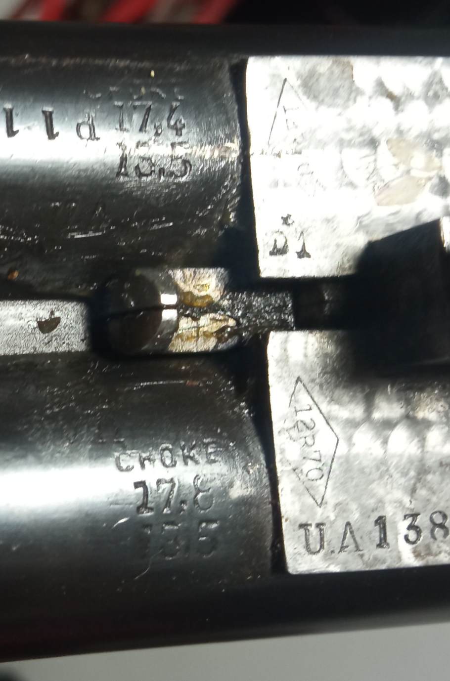

Mi grulla, con el pie de rey, mide algo más de 4 estrellas (segundo cañón) y algo menos de 3 estrellas.(Primer disparo). Con la plantilla de choques, igual.
Hola, a mi en la boca del cañón ( por el extremo donde se meten los cartuchos) por la parte de abajo, me pone 18,5 en los dos cañones. Está muy borrado ya pero se puede ver todavía. Y luego en un cañón aparecen 4 estrellas dibujadas, en el otro pone CL.
Ajunto unas fotos:
Ahora, sabiendo la medida del cañón en esa parte, osea 18,5, tengo que medir con un pie de rey la boca de los cañones (la salida) y la diferencia entre esas medidas es el choke del cañon?
Ya me cuentas si estoy en lo cierto.
Muchas gracias!!!

Mides el diámetro interior en la salida del cañón, anima. Esa es la medida que importa.
Tús cañones tienen marcado 4 estrellas y cilíndrico, o sin choque.
Te en cuenta que los cañones por los tiros se desgastan y van perdiendo algo de sección.

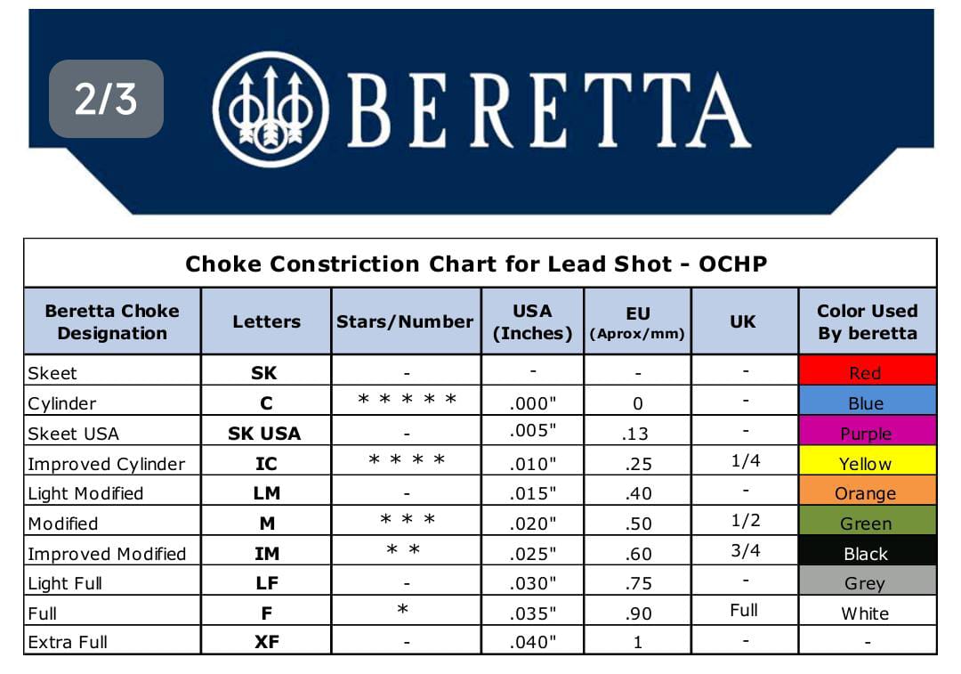

Te pongo una tabla de beretta
Fernando
Fernando
Entonces que me aclare... Tengo que medir con el pie de rey a la salida del cañon (parte por donde sale el disparo)?? La medida de 18,5 que viene escrita en los cañones a que se refiere??
Según la tabla que me has puesto CL equivale a 5*??
El gatillo de delante, dispara el cañón que viene marcado con CL que es el derecho según apuntas. Y el gatillo de detrás dispara el otro. No se si es lo normal o común

Tú dime lo que mide el díametro interior de tus cañones.
El diámetro interior barrenado del cañón cuando llega a la recámara es de 18,5 aprox. En el tuyo era de 18.50 mm cuando lo marcaron
Con lo que mide el díametro de tu anima de cada cañón y con las tablas, vemos el choque, en la denominación que quieras, clasica inglesa, internacional en estrellas, etc.
Cuanto miden tus animas con el pie de rey?

Por donde sale. El choque es lo que se reduce el tubo del cañón cuando salen los perdigones.
