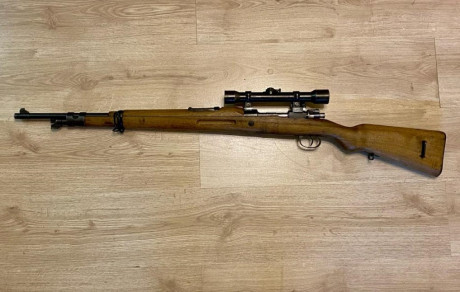

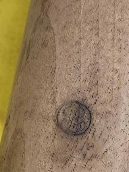

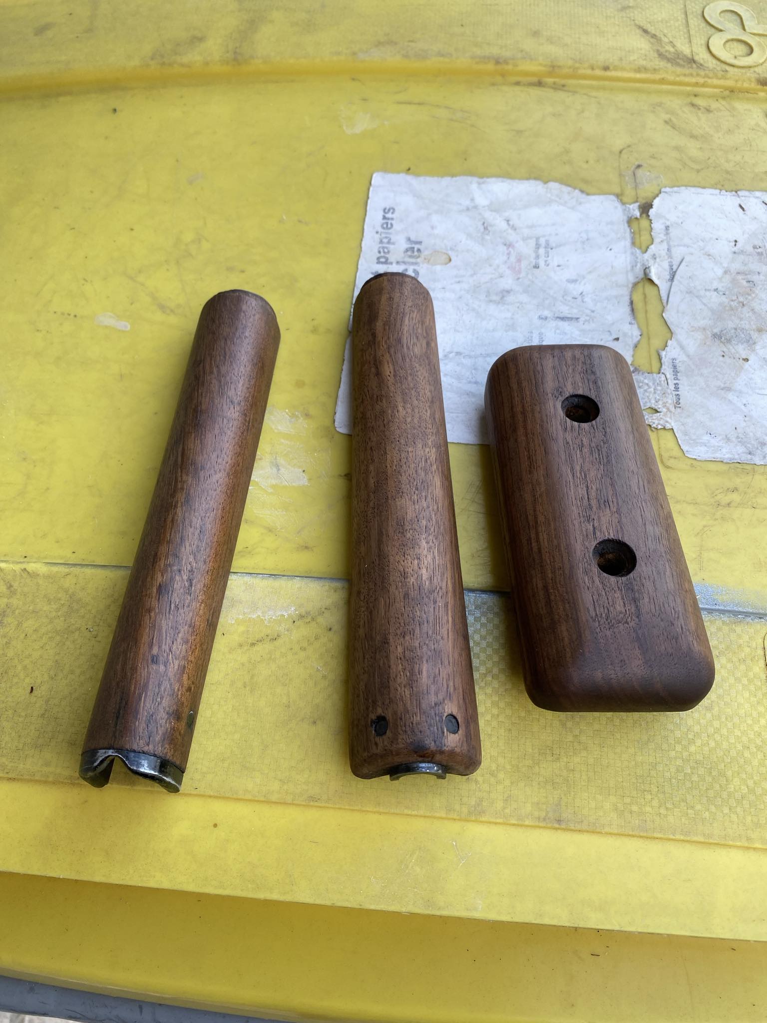

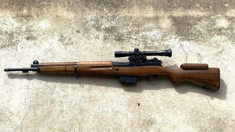

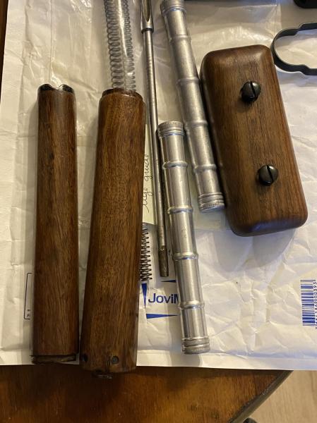

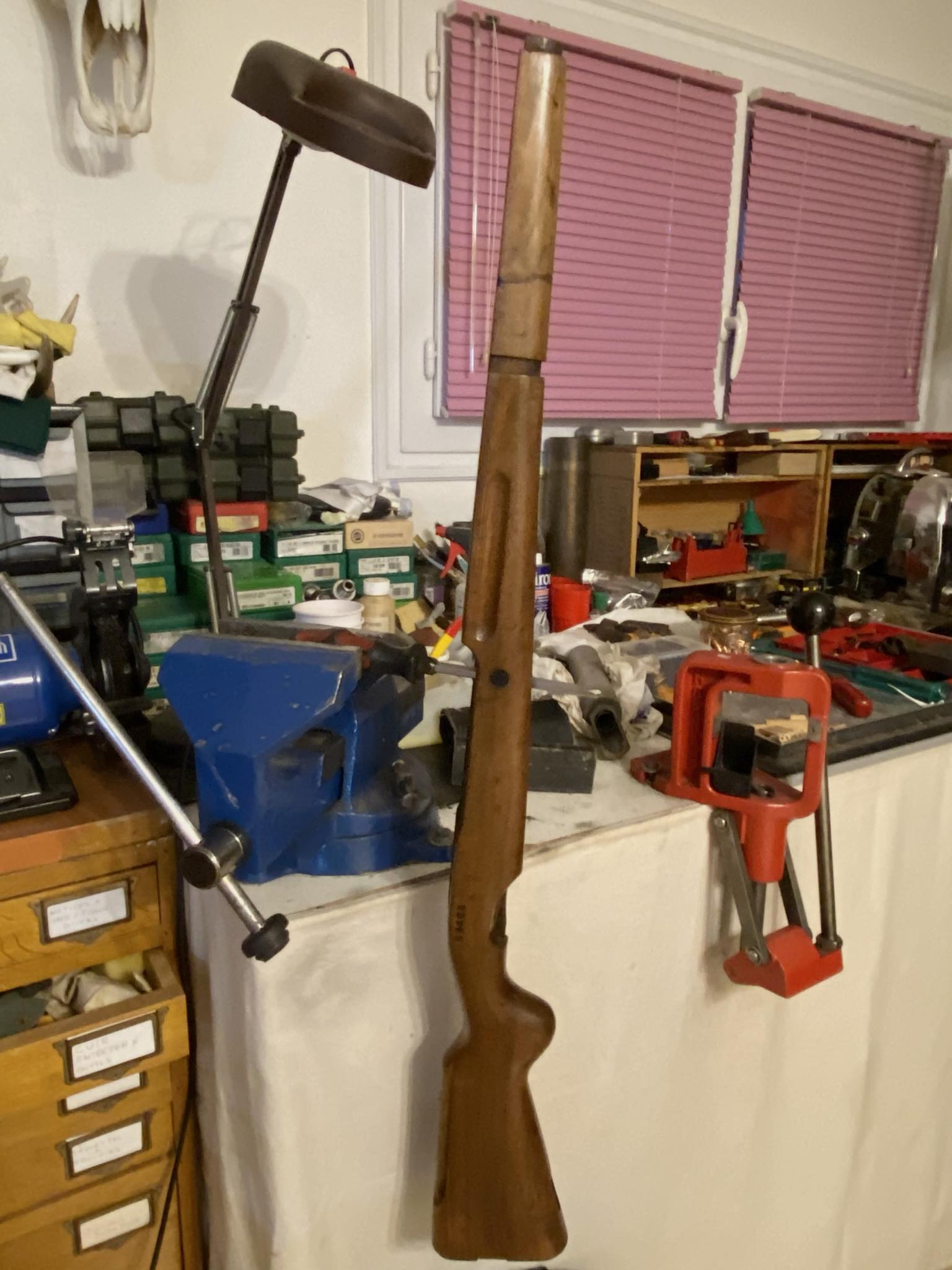

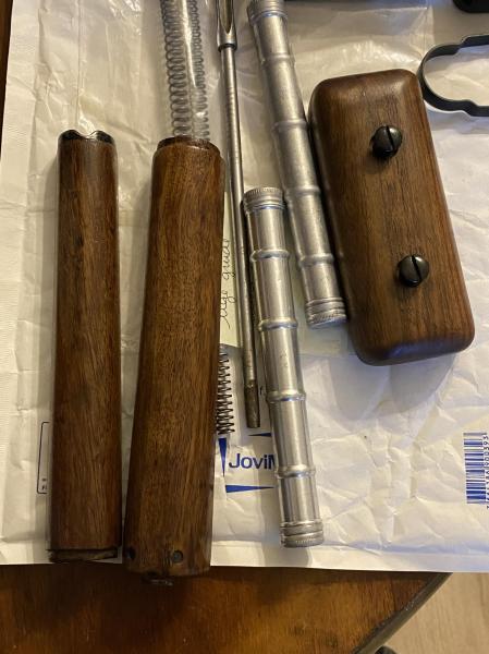

Hola acabo de finalizar el montage de mi SAFN 49 Belga. No que aya pensado en acer un reportaje pues no ice todas las fotos durante el trabajo. Pero algunas si.

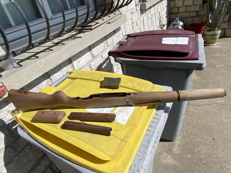

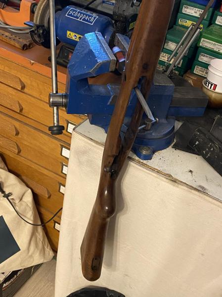

Despues de demontar todo el fusil, limpie las maderas con mezclz de auga oxigenada y amoniaco ( 50/50) La mezcla es muy potente por lo cual hay que tener protecciones adecuadas y acerlo fuera por los vapores que saca. para limpiar un buen capillo o esponja para frotar, no se tiene que tener empapada la madera. Depues de unos cuantos minutos despues , se tiene que pasar bajo el grifo para quitar los rastros de la mezcla. dejar en un lado que se seque durante 24h minimo ,pero sin estar al lado de una estufa o chimenea.
Yo personalmente uso aceite "Danich oil" con un bote de 1L te puedes acer 15 o mas fusiles segun las capas que le des. Este a tenido 3. Aqui las pocas fotos del trabajo.
Hola acabo de finalizar el montage de mi SAFN 49 Belga. No que aya pensado en acer un reportaje pues no 00
Hola acabo de finalizar el montage de mi SAFN 49 Belga. No que aya pensado en acer un reportaje pues no 01
Hola acabo de finalizar el montage de mi SAFN 49 Belga. No que aya pensado en acer un reportaje pues no 02

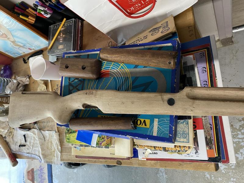

Sigientes
Hola acabo de finalizar el montage de mi SAFN 49 Belga. No que aya pensado en acer un reportaje pues no 10
Hola acabo de finalizar el montage de mi SAFN 49 Belga. No que aya pensado en acer un reportaje pues no 11
Hola acabo de finalizar el montage de mi SAFN 49 Belga. No que aya pensado en acer un reportaje pues no 12

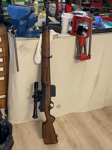

Y por ultimo estas.
Hola acabo de finalizar el montage de mi SAFN 49 Belga. No que aya pensado en acer un reportaje pues no 20
Hola acabo de finalizar el montage de mi SAFN 49 Belga. No que aya pensado en acer un reportaje pues no 21
Hola acabo de finalizar el montage de mi SAFN 49 Belga. No que aya pensado en acer un reportaje pues no 22

Te ha quedado precioso , parece nuevo...

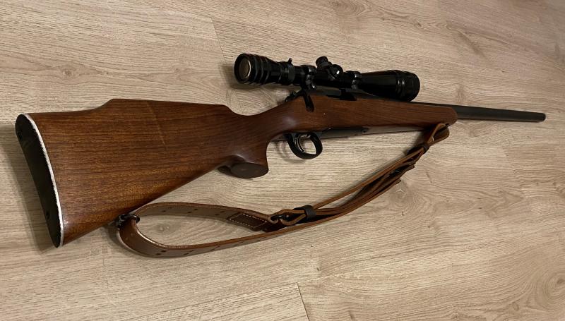

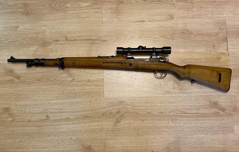

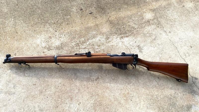

Si es verdad que parece nuevo de lejos! :D Pero si llegue a atenuar muchos golpes , pues no todos an desaparecido , ahi que tener en cuenta que tiene sus 75 anitos y que a pasado pour muchas manos en su carrera militar. Pero estoi satisfecho del resultado. Ademas el aceite que le pongo no cambia el "tinte" de la madera. Segun esta el resultado no es el mismo. Yo la he puesto en un Lee,Remington 700 y M43 ,te crees que no es el mismo aceite. Aqui te pongo para que veas.
Hola acabo de finalizar el montage de mi SAFN 49 Belga. No que aya pensado en acer un reportaje pues no 40
Hola acabo de finalizar el montage de mi SAFN 49 Belga. No que aya pensado en acer un reportaje pues no 41
Hola acabo de finalizar el montage de mi SAFN 49 Belga. No que aya pensado en acer un reportaje pues no 42

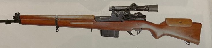

Y una foto del modelo Egypto, como puedes ver la madera de apoyo no tiene la misma forma ni encaje. El montage creo que se puede poner.
