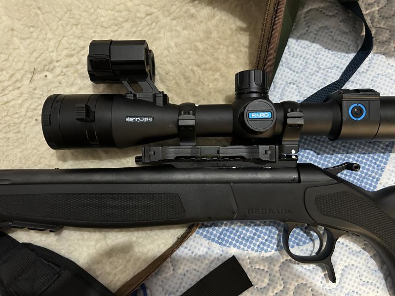

si pones una foto en la que se vea montado el Pard sobre el rifle lateralmente te lo podré explicar.

Cerro Negro escribió:si pones una foto en la que se vea montado el Pard sobre el rifle lateralmente te lo podré explicar.
El próximo día te la pongo la foto, del b14 si lo he sacado de un vídeo de YouTube
Buenas a todos, me he comprado hace poco el pard 4k y quisiera saber cómo sacar la medida, la altura desde 40

Mensajepor Cerro Negro » 26 Sep 2024 15:48
Gracias por la foto y disculpa la tardanza, entro poco en el foro.
Como ya te ha comentado algún compañero mide con un calibre el diámetro de la campana o del tubo del visor y lo divides entre dos, luego con el mismo calibre la distancia entre la campana ó el tubo (depende del diámetro que hayas medido anteriormente) y el cañón, y por último el diámetro del cañón (esto es algo complicado al estar el cañón flotado y no ser del mismo diámetro en toda su longitud) y también lo divides entre dos. Por último suma las tres medidas y ya tienes la distancia entre el punto medio del visor y el del ánima del cañón.

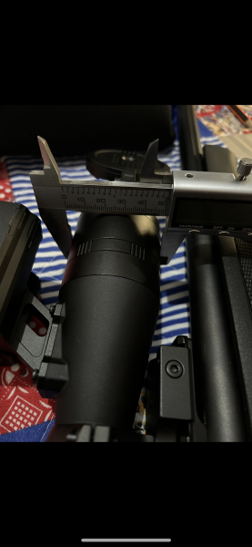

Buenas de nuevo, ese vídeo le vi ya para hacerlo en el rifle de cerrojo y seguí los pasos tal cual, pero al monotiro ha sido diferente, me explico.
1ª medida: campaña del visor/2
2ª medida diámetro del tubo visor/2
3ª medida: distancia en mm desde tubo de visor hasta tocar el caño, juntamente donde empieza el ensanche para la campana y luego sume los resultados

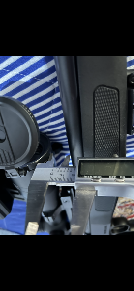

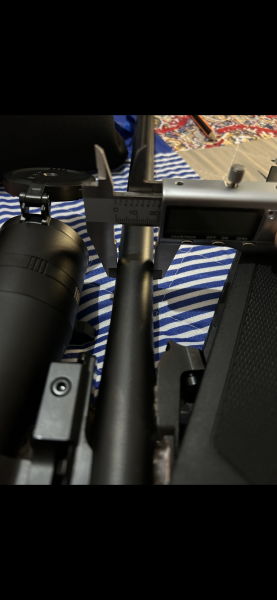

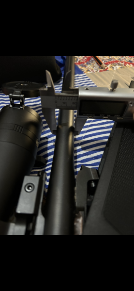

Mensajepor franciss » 29 Sep 2024 15:32
Creo que ya lo tengo
Buenas a todos, me he comprado hace poco el pard 4k y quisiera saber cómo sacar la medida, la altura desde 110
Buenas a todos, me he comprado hace poco el pard 4k y quisiera saber cómo sacar la medida, la altura desde 111
Buenas a todos, me he comprado hace poco el pard 4k y quisiera saber cómo sacar la medida, la altura desde 112

En tu caso y vista la foto que has colgado yo mediría el diámetro de la campana y la distancia del borde inferior de la campana al cañón, luego el diámetro del cañón y sumaría la mitad de la campana y el cañón y la distancia de la campana al cañón.
Claro así lo he echo. 1º campaña del visor
2º espacio entre campaña y caño
3º diámetro del cañón
Y sume las 3: total 45
