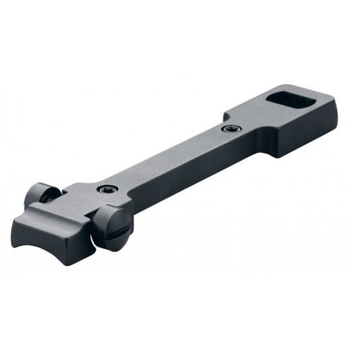

Yo en mis rifles de palanca he montado bases Leopold STD. Lo he montado en mi BLR 30.06, en mi savage 99 y en mi marlin 1894 444 Marlin. Siempre me han dado buen resultado.
La base viene que los agujeros standard del fabricante del rifle y con tornillos, por lo que lo montas en 2 minutos.
Te pongo una foto de internet.

Fernando72 escribió:Yo en mis rifles de palanca he montado bases Leopold STD. Lo he montado en mi BLR 30.06, en mi savage 99 y en mi marlin 1894 444 Marlin. Siempre me han dado buen resultado.
Fernando72
Gracias por responder.
El caso es que ya tengo el ampoint con anillas Warne y el visor con anillas Warner por eso quiero un raíl.

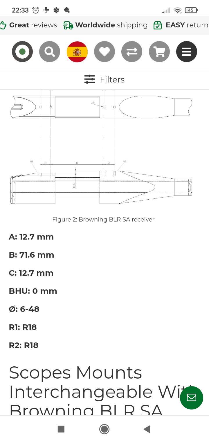

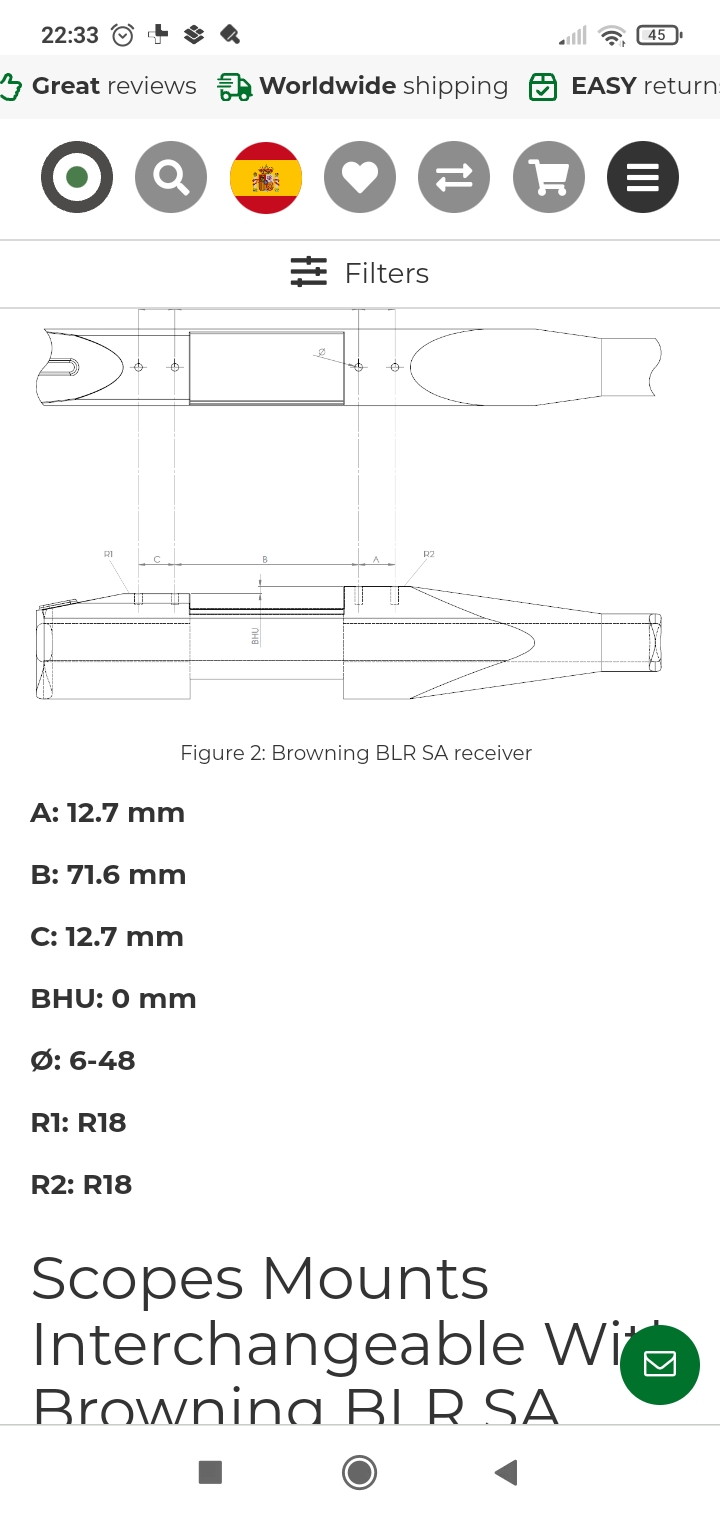

Las monturas del BAR son validas para las accionas LA, la unica diferencia es la distancia entre los agujeros centrales.
Hay dos soluciones, hacer dos agujeros nuevos o cortar y quitar 1cm a la base y hacer como una de dos piezas.
Tmb hay bases de dos piezas con mas de una ranura.
Mounting Dimensions
Browning BLR LA receiver
A=12.7mm
B=81.0mm
C=12.7mm
BHU=0mm
R1=18mm
R2=18mm
Figure 2: Browning BLR SA receiver
A: 12.7 mm
B: 71.6 mm
C: 12.7 mm
BHU: 0 mm
Ø: 6-48
R1: R18
R2: R18

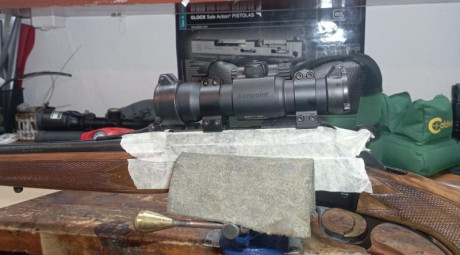

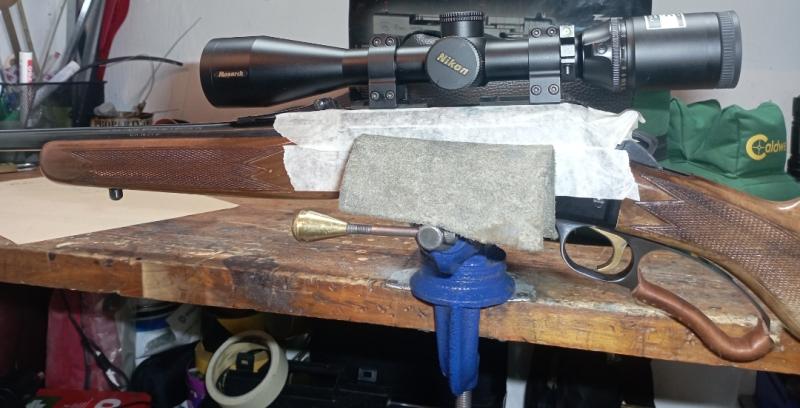

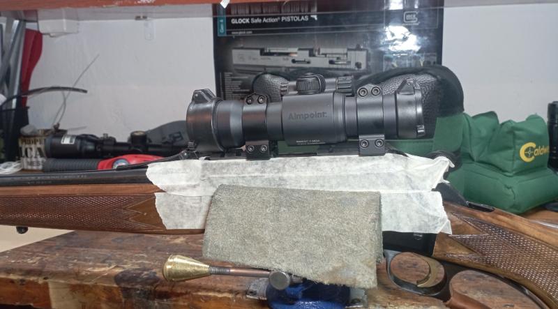

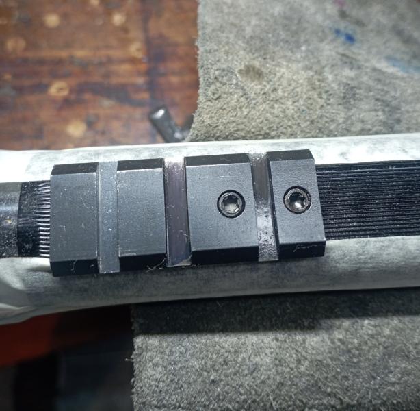

Muchas gracias por vuestra ayuda pero después de investigar resulta que el carril del BLR de acción corta solo es compatible con el BLR Take down de acción corta. Vamos que lo fabrican en exclusiva para el y no es compatible con ningún otro modelo.
Como no me quiero gastar más de 100€ en un carril específico he decidido fresar un slot donde me pide el visor para tener una adecuada distancia al ojo.
Ahora puedo alternar el punto rojo y el visor según necesidades.

cucal55
Mensajes: 243
Registrado: 23 Feb 2022 21:39
Estado: Conectado
Re: Rail Weaver para Browning BLR.
Mensajepor cucal55 » 22 Sep 2024 18:31
colito escribió:Muchas gracias por vuestra ayuda pero después de investigar resulta que el carril del BLR de acción corta solo es compatible con el BLR Take down de acción corta. Vamos que lo fabrican en exclusiva para el y no es compatible con ningún otro modelo.
Buena solución, ha quedado muy bien.
Podrias explicar como o con que herramientas lo has hecho? Creo puede ser util para otros...
Gracias, un saludo.
colito
Mensajes: 3112
Registrado: 18 Nov 2008 06:01
Mensajepor colito » 22 Sep 2024 18:46
No hay mucho que explicar.
Mandar a hacer un slot de la media necesaria, a la altura del rail que se quiera, a alguien que tenga una fresadora.
Básicamente la conversación fue...."oye...hazme una ranura de estas dimensiones a x distancia, te lo pago con un lomo de corzo".
Otra opción que baraje fue comprar un raíl en bruto de acero de Polinicoleta.
Mandar fresar por debajo un curvatura parecida a la del armazón del BLR y taladrarle donde me pidan los agujeros del armazón.
