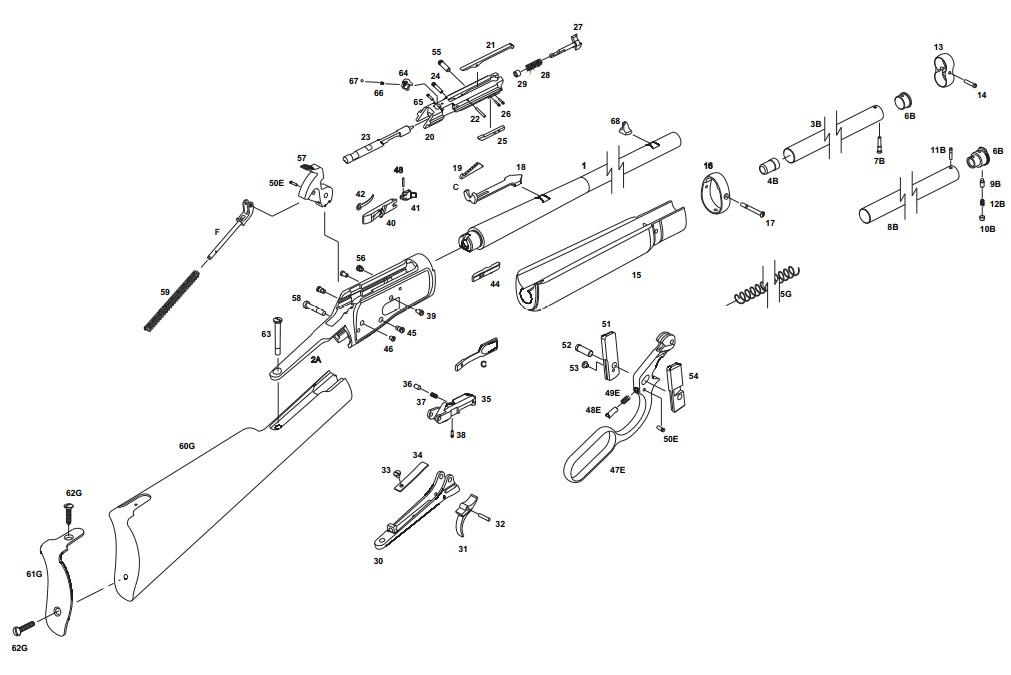

Hola
Por azares de la vida a caído en mis manos un Tigre corto, lo he tenido un tiempo sin poder probarlo al no tener munición, ahora que si dispongo de ella, salen los problemas.
Yo no tengo muchos conocimientos en cuanto al mantenimiento de armas, poco más allá de limpiar una benelli 121.
El caso es que tengo problemas con la teja y con la recarga del arma, se queda encasquillada la bala y no logra subir por la rampa y entrar en la recamara.
He visitados varias armerías de Jaén y Córdoba y los resultados son descorazonadores. Poco menos que me han dicho que lo entregue para destruirlo.
Me resisto a la idea de destruir el arma y os pido ayuda en este foro, se que hay auténticos maestros en el mantenimiento y restauración de esta arma y a ellos les pido ayuda para recuperar este arma.

Buenas!
Lo primero es comprobar que la uña que para la salida del cartucho del tubo cargador cumple su función:
https://www.youtube.com/watch?v=w6B9CiGcLIo
https://youtu.be/UwX0ri8t9Js
https://youtu.be/TbcxTmMmw9M
Mi tigre alimenta bien, pero el Rossi 92 454Casull me daba problemas, y lo solucioné limando la base de la uña para que quedara más abierta. El desmontaje y montaje de los Winchester 1892 y derivados es bastante sencillo.
Otro tema es asegurarse de que el elevador no se atasca. Cuestión de, ya que está desmontado, limar bordes para que no roce con los laterales.
Tercero, que las guias laterales, que paran el cartucho cuando sube el elevador, y lo guian hasta la recámara cuando cierras la acción, estén en condiciones.
Antes podías encontrar recambios a precio razonable en https://www.waffen-ferkinghoff.com/en, pero me parece que ya han acabado el estoc.

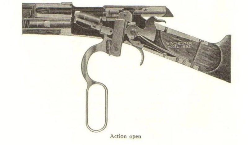

Hola.
Sí, un rifle ampliamente probado en combate. El genial diseño del 1892 le permite aguantar presiones que otros diseños más famosos como el 73 no pueden. Se lo llevaron hasta el Ártico, el explorador almirante Robert Peary llevaba un Winchester Modelo 1892 durante sus expediciones al Ártico. El terreno accidentado y las duras condiciones exigían un rifle que pudiera soportar los elementos y al mismo tiempo ofrecer un rendimiento constante. Peary confió en el Modelo 1892 para que le brindara protección y confiabilidad en los implacables paisajes del Ártico, lo que demuestra la versatilidad del rifle más allá del entorno tradicional del Salvaje Oeste.
https://www.rogersar.gov/DocumentCenter/View/613/Lever-Action-Winchester-Model-1892-PDF
No creo que las armas deban desmontarse para poder limpiarlas. Es un error muy moderno.
